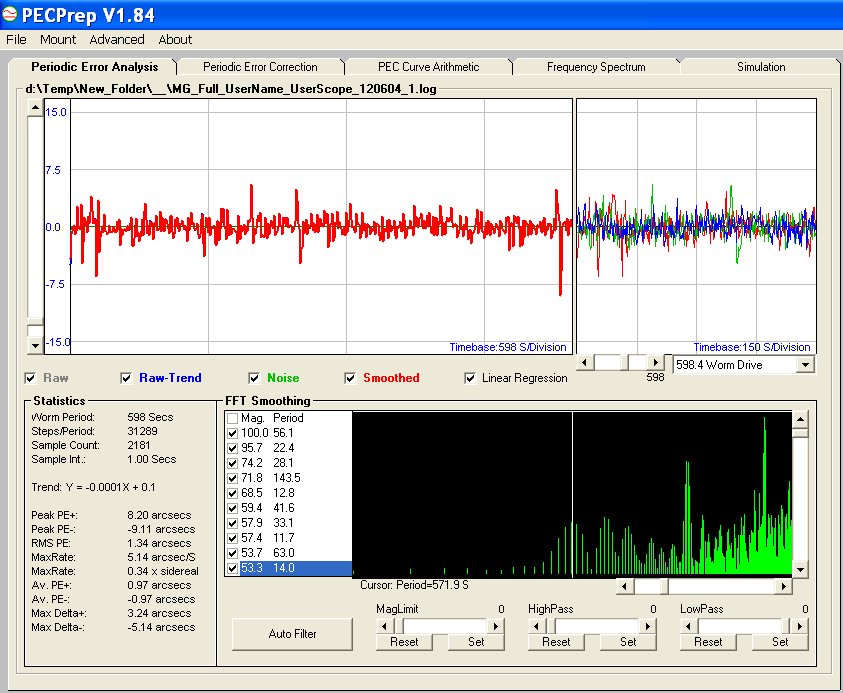

Am făcut un test de ghidare de 36 de minute, cu Metaguide. Log-ul îmi arată că am o montură excesiv de zgomotoasă. Sau, cel puțin, asta este concluzia mea.

Doua probleme: unu, ai ghidat pe durata inregistrarii (perioada melcului lipseste cu desavarsire). Nu stiu in metaguide cum e, in PHD exista optiunea "disable guide outputs" in acest scop. Doi, daca ai ghidat intr-adevar si ai erori de ~20" pp nu e bine. Apasa totusi pe 'Auto Filter'. Ce timp de expunere ai folosit ? Ai facut la declinatie 0 sau ai introdus corectia ?

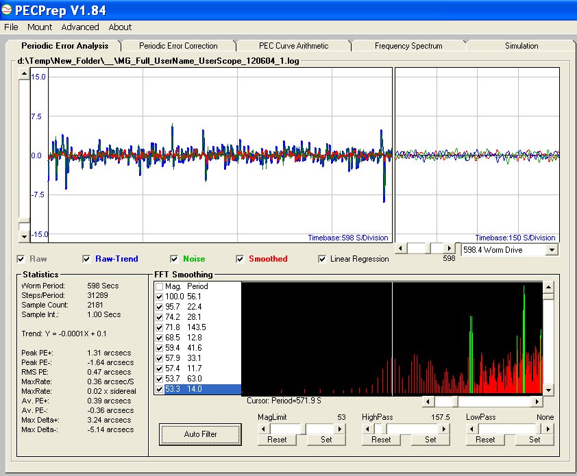

Am apăsat AutoFilter (nu prea știu ce face butonul acela) și am obținut graficul de mai jos.
Dacă îmi aduc bine aminte, am filmat cu 10 fps. Am folosit Metaguide tocmai pentru că sune că știe să facă un fel de stack pe cadre și astfel se pot folosi și webcam-uri cu timpi scurți de expunere.
