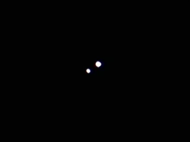

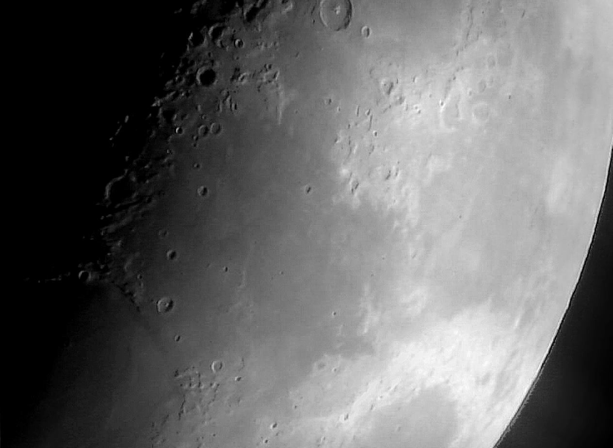

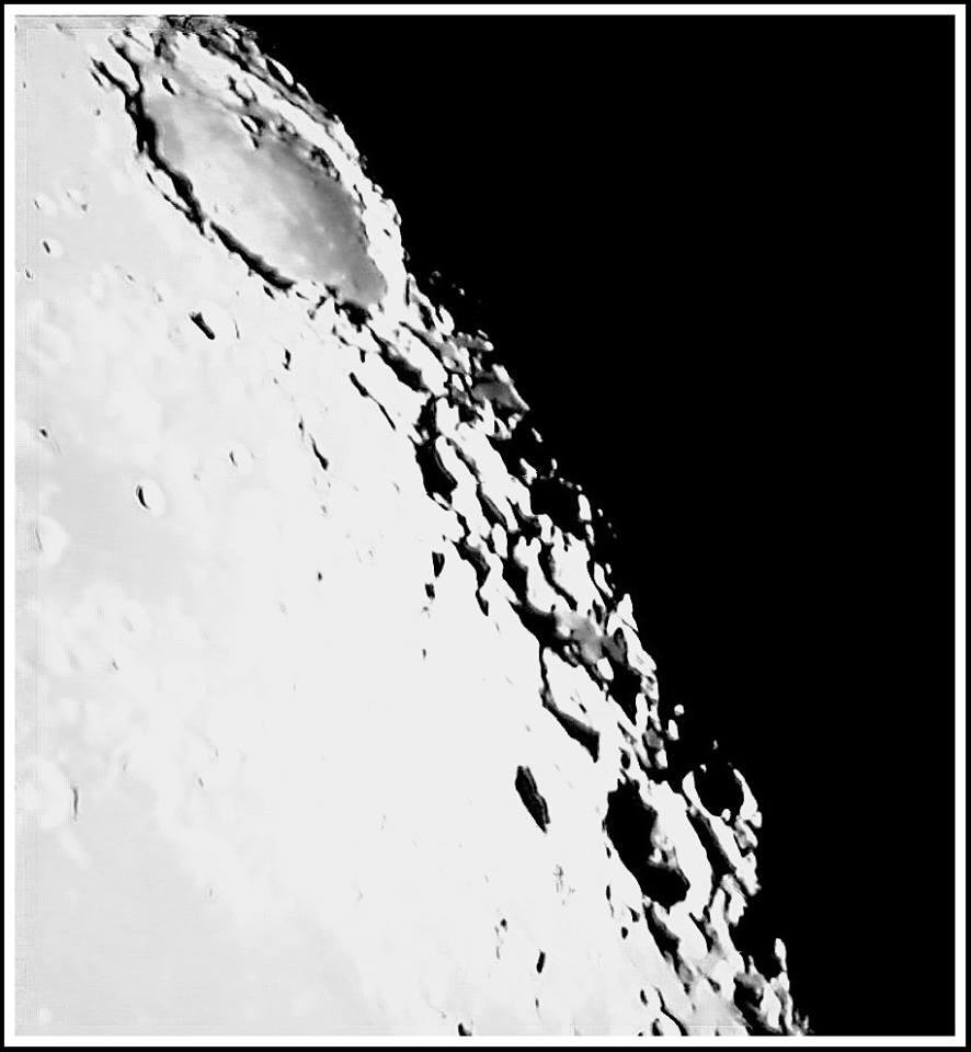

Am iesit cu noul webcam la teste. Cum deocamdata la ora conveniabila am doar Luna ca obiect luminous (fotografiabil de un incepator in astrofoto) am tintit-o si am facut sedinta foto cu ea dupa care am trecut la "sa vad" ce se intampla la duble, astfel am luat in vizor Castor si Mizar.
Ca prima impresie, webcamul bagat direct in portocular se comporta la marire aproximativ ca ocularul de 6mm asa ca Alcor-Mizar nu a incaput in camp, dar nici luna. Presupun ca pentru asaceva voi avea nevoie de reductor focal.
Pozele sunt capturate cu Sharpcap , procesate cu Registax si PS (precizez ca sunt complet incepator in astea)
Sunt curios cam ce sanse am la Dso cu webcamul? a mai facut cineva? (acuma nu Hubble sau Nat Geo Smile )
Luna prin "Toleascop"-ul lui Mircea Pteancu
 Marime fisier:  57.52 kb
 Vizualizat:  de 7473 ori
 Marime fisier:  113.89 kb

Mizar prin "Toleascop"-ul lui Mircea Pteancu
 Marime fisier:  3.44 kb
La DSO ai sanse daca poti seta un timp de expunere lung, secunde-zeci de secunde.
Mesaje: 2815
MesajTrimis: 19 Mar 2019 16:51 Download mesaj
Asa cum spune Valy, la DSO ai nevoie de expunere mai mare. Poate ca regiunea Trapezului din nebuloasa Orion ar putea fi capturata (cea mai luminoasa nebuloasa pe care o stiu), sau ceva roiuri, dar pentru altceva ai nevoie de o camera modificata. Uite un M57 capturat cu SPC900 modificat pentru expuneri lungi: www.astronomy.ro/forum/viewtopic.php?p=117534#117534
