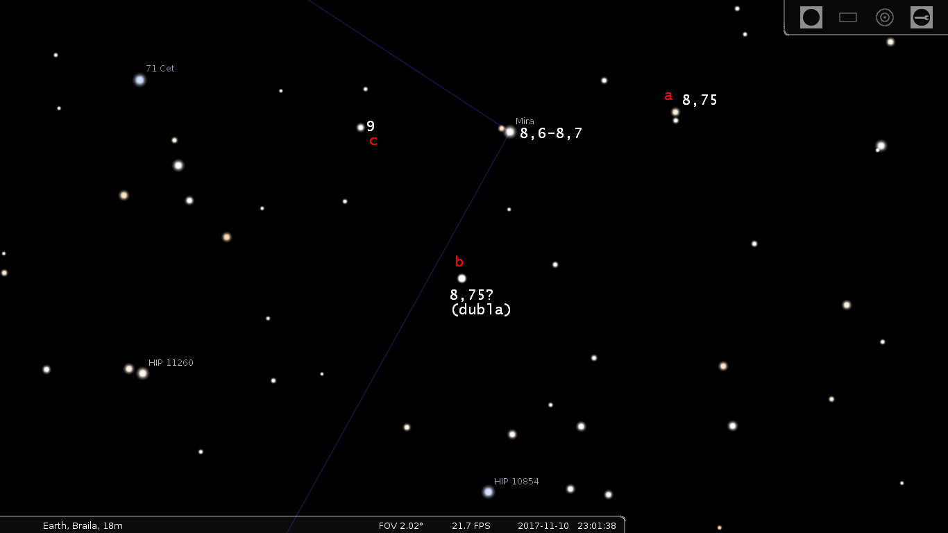

In seara asta,fiind cer partial senin ,am observat din nou steaua Mira/Omicron Ceti. Am observat o crestere substantiala de stralucire, steaua ajungand la o magnitudine de 8,6 , fiind clar mai stralucitoare decat steaua vecina de 9,4 mv de langa.
Am comparat-o cu o alta stea de 8,75 mv, situata mai departe spre vest,fiind cu doar un grad de stralucire mai slaba decat Mira.
Mai sunt alte cateva stele de comparatie cu straluciri mai similare,una mai la sud de Mira Ceti, la care Stellarium zice ca are tot 8,75 mv,dar care mi s-a parut mai stralucitoare decat prima stea de comparatie si asta pentru ca este dubla (nerezolvabila la puterea de 45x) deci nu prea este indicata pentru comparatie.
O alta stea de comparatie este situata la est de Mira Ceti,avand magnitudinea de 9 mv,fiind cu vreo 3 grade de stralucire mai slaba decat Mira Ceti. Comparand diferentele de stralucire intre steaua Mira si prima (a) si ultima stea (c) de comparatie mentionate aici, am ajuns la concluzia ca Mira Ceti are undeva intre 8,6 si maxim 8,7 mv. De asemenea, am observat ca culoarea stelei Mira, este de un galben-oranj,mai mult batand spre oranj.

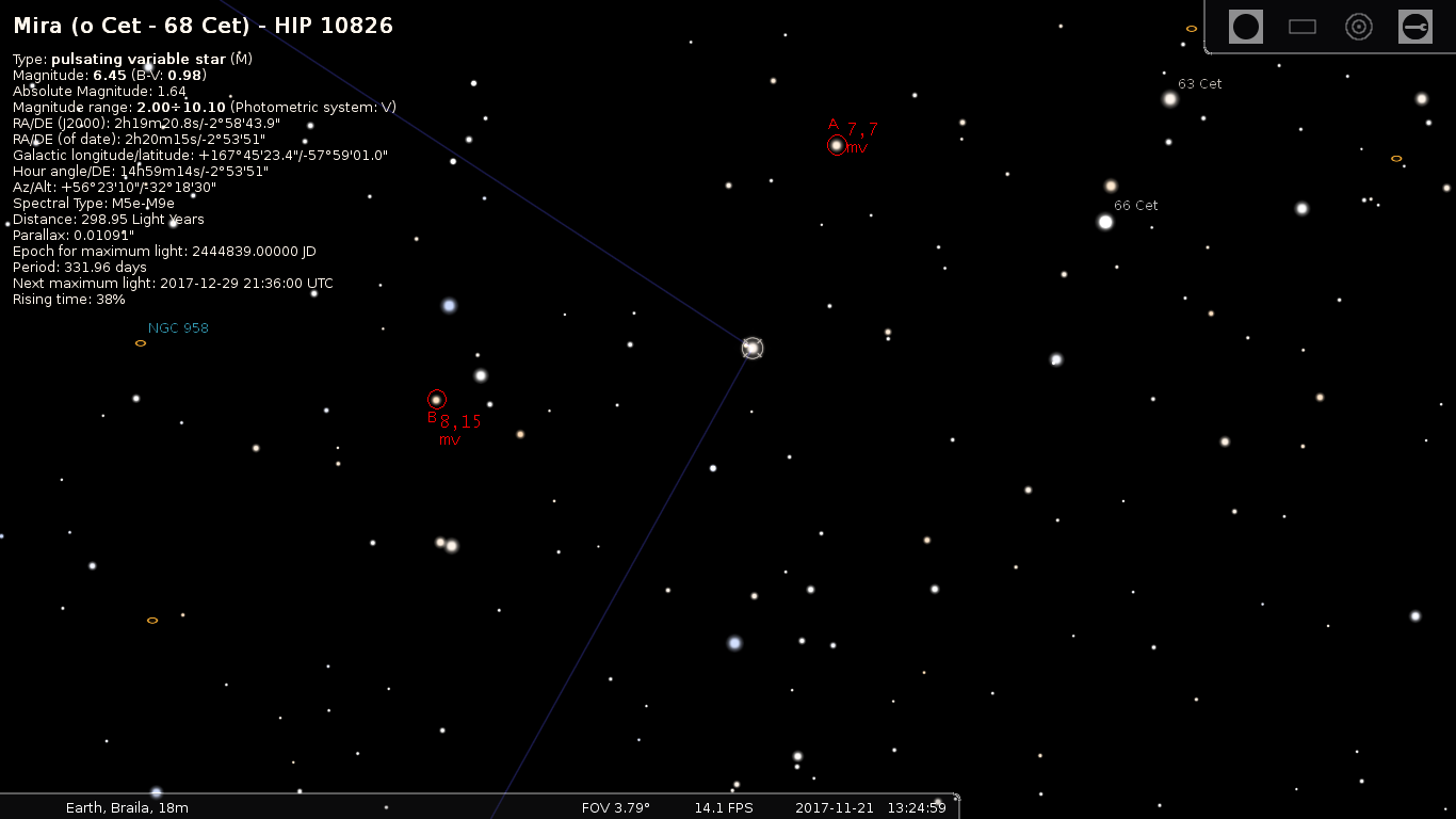

Aseara profitand de un scurt ragaz in care a fost senin,am observat stralucirea stelei Omicron Ceti / Mira Ceti. Am comparat-o cu alte doua stele, notate cu A si B in imaginea de mai jos si am si am gasit o diferenta de 2 grade de stralucire intre steaua A si Mira,in favoarea stelei A,care are o magnitudine de 7,7 conform Stellarium. Iar intre steaua B si Mira am gasit o diferenta mai mare,de 3 grade de stralucire in favoarea stelei Mira. Steaua B are o magnitudine de 8,15 conform Stellarium.
Rezultatul observatiei ar fi cam asa:
A 2 Mira 3 B
De aici am dedus ca valoarea in magnitudini vizuale a stelei Mira ar fi undeva intre 7,9 si 8,0 mv, deci stralucirea sa a mai crescut de la data de 10 noiembrie 2017 incoace.
