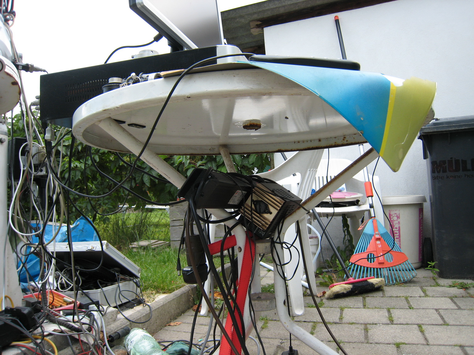

Deci asa arata dihania mea, nu e frumoasa dar e a mea.

Emil, cand iti faci ordine pe sub prelata aia ? Very Happy Very Happy Very Happy

De facut ordine sub prelata o sa fac eu odata, problema este cand anume hi hi hi.
Si da tot echipamentul este afara fie iarna fie vara si nu am avut niciodata probleme cu el, porneste la prima cheie.
Mentionez, sub masa este un prelungitor de 5 metri cu 10 prize care are si un sistem de decuplare generala, cand stiu ca vremea va fi chiar rea, efectuez o decuplare generala din priza de alimentare din interiorul garajului.
Insa Marian mi-a dat niste idei, poate incerc sa fac ceva asemanator insa cu modificarile de rigoare pentru a proteja si masa de lucru, eu cred ca voi alege o modalitate de deplasare pe baza de sine similare cu cele de tren insa la dimensiuni mai mici si cu securizare prin sigurante in forma de U.
