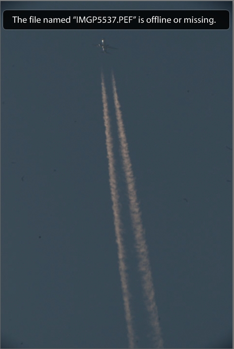

ursamajor a scris:
Puteți atașa, cei care aveți, poze de test făcute prin Barlow-uri, în care să se observe vignetarea? Mulțumesc.
Asa-mi vigneteaza mie powermate 2.5x 1.25"pe crop 1.5 cu ed80. Scuze ca nu e imaginea originala ci un print screen din preview-ul din lightroom. Dar cam te prinzi cam cum vine.
 Marime fisier:  119.05 kb
 Vizualizat:  de 7542 ori
