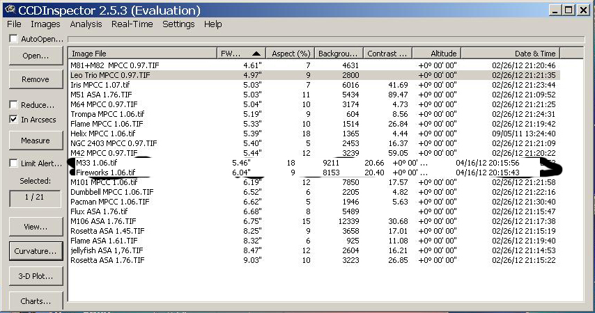

Amn ramas dator cu niste date.
In ultimele luni am folosit corectorul (cu un nou adaptor) la distanta de fix 65mm de senzor (exact cea recomandata de ASA). Rezultatul este o coma uriasa in colturi. Utilizabil este aproximativ 20mm diagonala senzor adica din senzorul canon crop la 15x15mm (exact ca in specificatiile corectorului). La 63mm back focus era utilizabil pe 25mm diagonala adica tot senzorul.
In 3 nopti de test:
1 - seeing slab fwhm intre 4-4,5 identic cu cel obtinut cu corectorul la 63mm backfocus
2 - seeing mediu fwhm intre 3,7-4,1 (poza cu M106)
3 - seeing bun + ghidaj bun oag -> FWHM 3,3-3,6 (M51) http://www.astronomy.ro/forum/viewtopic.php?t=8648&start=0 Cifrele sunt din DSS.
Am testat si cu ccd inspector imaginile din ziua cu seeing bun si rezultatul a fost FWHM intre 4 - 5 arcsec.
Mai jos o imagine din CCD inspector in care am scanat toate stack din ultimul an jumate - cifrele din nume reprezita rezolutia in arcsec). Stack cu expuneri mai putine au fwhm mai bun decat cele obtinute prin stackarea mai multor nopti de expunere... deci o problema de aliniere. Pozele cu MPCC la f5 au iesit ceva mai bine decat mpcc la f4,5 - multe poze cu seeing de la f slab la f bun. Printre primele (ca performanta) sunt si poze cu semnal din abundenta de pe munte MPCC si cele cu corect ASA (65mm) de acasa ....
iar ultimele cu ASA (63mm) poze ce sunt si stack de mai multe nopti deci probabil e si o eroare de aliniere (ultimele 4) dar si semnal abundent.
Mai jos de 5 arcsec/pixel cred ca nu merge montura
PS: In comparatia anterioara M81 (MPCC vs ASA) imaginea ASA pare defocalizata din cauza optiunii "Post Calibration Cosmetic settings" din DSS. Insa imaginea din 2011 cu MPCC are pur si simplu FWHM mai bun - se vede si in lista.

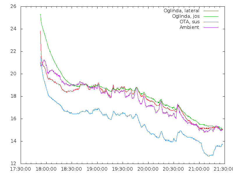

Mi-am montat zilele trecute senzori in diverse locuri pe telescop. Unul pe tub in partea opusa focuserului, unul pe lateralul oglinzii, unul pe spatele oglinzii si unul lasat sa atarne (ambient).
Cu 2 ventilatoare in spatele oglinzii (40mm si 60x20mm), temperaturile au evoluat ca in grafic, din momentul deschiderii observatorului (care retine, vad, si el destula caldura). Ora e UTC. Banuiesc ca senzorul de pe lateralul oglinzii nu e bine izolat si e influentat de ventilatoare. Interesant ca aclimatizarea s-a produs chiar si asa, abia dupa o ora (pana acum nu aveam ventilatoare). Telescopul a fost orientat spre zenit majoritatea timpului (am facut diverse experimente pe final).
Tubul se raceste repede sub ambient, dar nu chiar cu 9 grade.
Grafic racire

@cmatei
Masuratoarea cu senzori este mai relevanta.
Ce senzori ai folosit ? I-ai calibrat initial ?
cmatei
Data inscrierii: 09 Sep 2009
Mesaje: 844
MesajTrimis: 04 Mai 2012 02:03 Download mesaj
DS1820, sunt digitali si gata calibrati. Au teoretic 0.25 grade precizie, in precizie extinsa ar trebui probabil mediate cateva conversii, ceea ce n-am facut, asa ca mai fura la zecimale.
EDIT: fireste, pe masa am verificat daca imi indica toti la fel Smile
Mesaje: 5333
MesajTrimis: 04 Mai 2012 03:46 Download mesaj
DS1820 are suficienta precizie, chiar si necalibrat (0.5 °C) in domeniul normal de temperatura (0°C - +70°C).
Eroarea tipica este de 0.1 °C, intre 15-20 °C.
Am intrebat de calibrare pentru ca am observat diferente mari la pornire.
Mai exact la senzorii de la oglinda. Sau oglinda in sine ...
Imi plac graficele ... restul sunt vorbe.

MesajTrimis: 04 Mai 2012 13:07 Download mesaj
Cmatei, spui ceva despre deschiderea observatorului. Deci nu ai facut masuratori intr-un climat care a fost expus la soare intai si apoi s-a racit. Saptamana trecuta am fost la niste observatii impreuna cu un membru al forumului, si pamantul efectiv radia caldura destul de mult timp dupa apusul soarelui. Nu am avut senzori la noi, dar nici nu ne-a trecut prin cap sa contestam niste masuratori fara sa reproducem exact conditiile in care au fost facute acele masuratori, asa cum cere orice protocol stiintific.
 Marime fisier:  750.79 kb
 Vizualizat:  de 8376 ori
cmatei
Mesaje: 844
MesajTrimis: 04 Mai 2012 14:19 Download mesaj
@dragos.n: conditiile au fost atipice Smile in mod normal as deschide mai devreme sa mai fuga caldura din "sera" - vezi temperatura initiala a oglinzii. Radiatie locala oarecum similara cu ce descrii am avut si eu: la 18:16 am deschis si usa si racirea se accentueaza, semn ca mai aveam caldura de dat (obs. e din lemn).
Conteaza mult conditiile locale, asa cum spui: de exemplu eu am un deal spre vest, dupa-amiaza se face umbra si racoare mai repede. Posibil ca in conditii horror gen asfalt in soare, diferenta sa fie mai mare pe termen scurt, dar 9 grade tot mi se pare mult, ar trebui ca tubul sa se si incalzeasca (prin convectie). Eu la 2-3 grade ma cam asteptam, tot dupa masuratorile "la mana".
