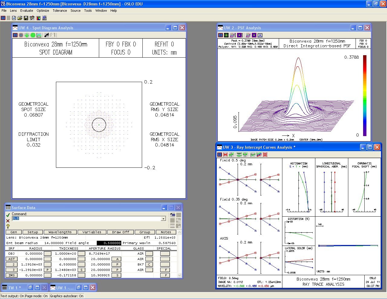

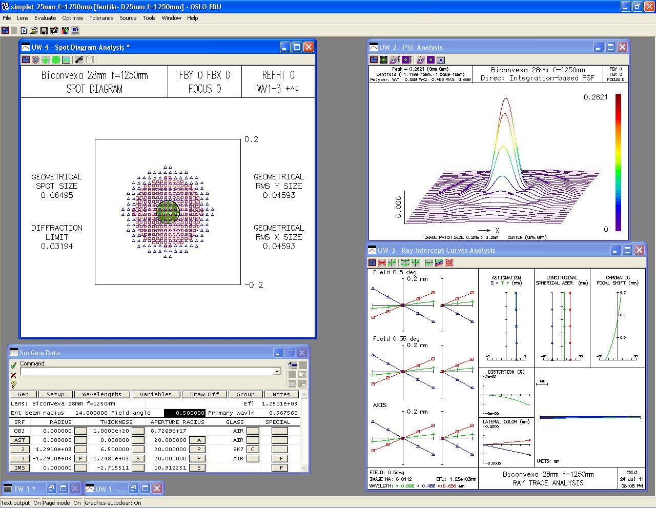

Diferenta teoretica intre doua lentile perfect executate, avind insa profiluri diferite, e mai mare ("mai groaznica") decit o arata capturile de imagini reale.
In primul set de grafice, focalizarea am facut-o pt. spotul axial minim policromatic. Raza de curbura R1=100mm (apare la poz2) am luat-o intocmai celei a meniscului meu de ochelari.
 Marime fisier:  272.63 kb
 Vizualizat:  de 8218 ori
 Marime fisier:  280.66 kb
Ultima modificare efectuata de catre Tavi F. la 24 Iul 2011 20:55, modificat de 1 data in total
Tavi F.
Data inscrierii: 05 Noi 2006
Mesaje: 988
Localitate: Craiova
MesajTrimis: 24 Iul 2011 20:46 Download mesaj
Al 2-lea set: focalizare pt. spotul axial minim monocromatic (pe verde)... deci verdele nu se poate mai bine, si, in cazul meniscului, tot iese din discul Airy!!
 Marime fisier:  259.63 kb
 Vizualizat:  de 8217 ori
 Marime fisier:  280.08 kb
 Vizualizat:  de 8216 ori
Mesaje: 5994
MesajTrimis: 24 Iul 2011 22:26 Download mesaj
Intradevar, in cazul meniscului subcorectia pe sfericitate creste semnificativ, graficele o arata foarte clar.
E buna cate o astfel de postare ca refresh la memorie atunci cand mai joaca feste Smile
Mircea, am verificat libraria de proiecte si se pare ca noi am analizat atunci doar diferentele intre un obiectiv simetric (cel postat de tine) si unul plan convex unde intradevar acestea sunt mici, nesemnificative.
Nu am gasit in librarie niciun proiect cu menisc, se pare ca l-am ratat!
Interesante mi se par cele doua imagini puse de Tavi F unde eu unul vad o diferenta as zice mai mare decat in grafice...

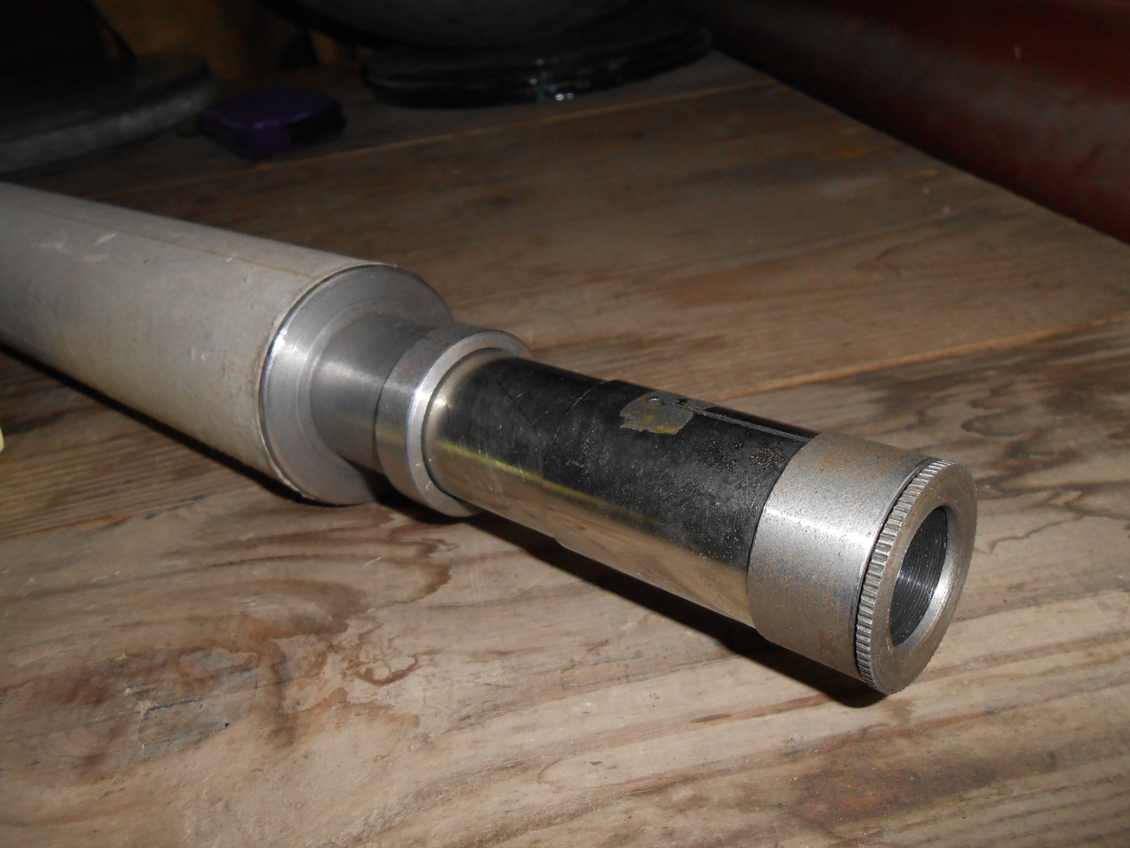

Readuc la actualitate acest subiect nostalgic.
Primele mele lunete, pentru un timp mult mai indelungat decat as fi vrut,au fost cu lentile de ochelari.
Dupa ce am inceput sa am telescoape reflectoare,intr-un avant stahanovist de lichidare a trecutului ,am desfiintat luneta mea de 25mm F/40 cu obiectiv IOR +1 D ,lentila de ochelari.
Acum insa doresc sa fac niste experimente de reconstituire ale unor observatii astronomice din vechime,in romgleza li se zice reenactment.
Si pentru aceasta am nevoie de o luneta cu obiectiv simplet asa ca m-am gandit sa readuc la viata luneta ''stramoseasca'' de 25x1000mm.Voi folosi ca obiectiv aceeasi veche lentila IOR +1D.
Deocamdata proiectul este in faza care se vede in poza:am un tub de carton de vreo 50mm diametru si mi-a confectionat cineva bucsa portocularului.
Portocularul va fi unul simplu,cu frictiune dar va trebui sa permita atat vizarea directa,cu oculare pozitive si Galilei, cat si cu diagonala.
 Marime fisier:  884.08 kb
 Vizualizat:  de 6884 ori
Mesaje: 9759
MesajTrimis: 26 Ian 2014 02:09 Download mesaj
Faină treabă, Mircea!
Am o lunetă terestră 20x30 la care cele două țevi culisante din alamă au intercalate câte un inel din fetru sau pâslă și alunecă ușor și își păstrează poziția când focalizezi. Așadar îți recomand în caz că mai ai spațiu să prevezi un astfel de inel la focalizator. Cred că ar merge făcut și dintr-o sfoară de lână matisată strâns pe tubul portocular la capătul dinspre interior și lipită apoi ca să nu se desfacă și să nu lase scame.

MesajTrimis: 26 Ian 2014 21:07 Download mesaj
Multumesc pentru idee,dar nu am interstitiu suficient intre piese ca sa introduc fetru.Dar ideia este excelenta,de retinut pentru un alt proiect.Ca doar ...n-au intrat telescoapele in sac!

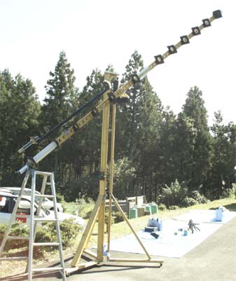

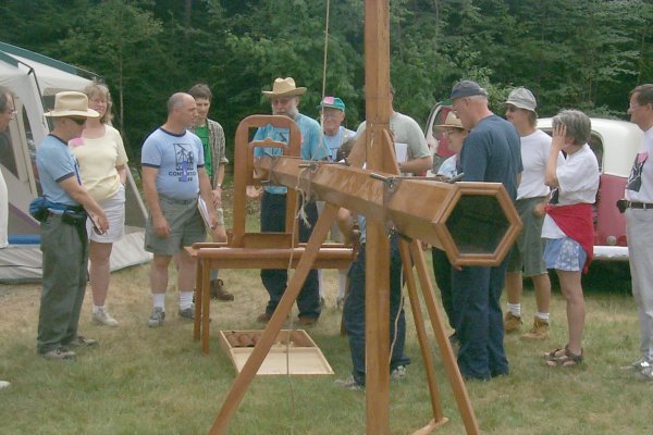

Asta mi-ar permite sa ma ''intind'' pana la lunete cu focal de trei sau patru metri.
Luneta mea de doi metri va fi ''sifon'' pe langa lunetele lui Richard Berry,Bob May sau Mt. Tanaka.
Toate trei cu aperturi pe la 80-100mm si focale de 5-6 metri.
Nu va crut,musai sa le vedeti mai jos...
Lunete ''din lentile de ochelari''...pe steroizi! Smile Very Happy Laughing
