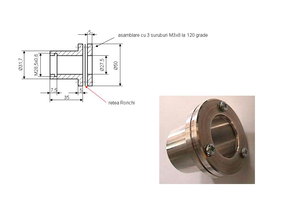

Si un posibil desen:
Am prevazut si un filet in barel pentru posesorii de refractoare care vor sa ataseze filtre pentru teste monocromatice.

Prefer in loc de jpeg cateva indicatii:
- latura patrat
- numar de linii negre pe mm
Ca sa iasa bine construiesc reteaua in CorelDraw. jpeg-ul poate da nuante de gri si nu este cea mai buna solutie ... si daca tot avem tehnica !
Multumesc in numele tuturor pentru restul de indicatii !

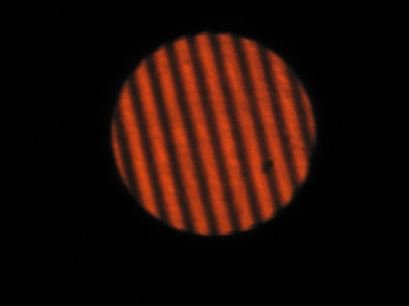

Sunt fericitul posesor al unei retele ronchi primita vara asta in cadrul taberei de astronomie de la Vladeasa de la dl. Hofer Gratian. Din lipsa timpului am tot amanat construirea ocularului Ronchi, dar dupa ce am vazut discutiile aprinse de aici mi-am amanat unele probleme si am realizat o constructie provizorie pentru a-mi testa instrumentele. Asadar in seara asta am facut testul pentru primul instrument, o luneta ED cu diametrul de 70mm si focala de 420mm. Va atasez o imagine intrafocala realizata prin "tintirea" unui bec de iluminat public situat la circa 1,5km.
Astept si comentariile voastre.
Numai bine!

MesajTrimis: 14 Dec 2009 11:06 Download mesaj
Arata bine , dar dupa cum am mai spus testul ronchi are putere mica de a evidentia defecte la focar scurt .
obiectivul in realitate doar pus pe interferometru poate da exact calitatea in L/ x.

florin_astro a scris:
Salutare,
Asa cum e arata bine dar nu spune multe!
Incearca sa lucrezi mai aproape de focar (doua, maxim trei linii pe imagine) si in pereche (intra si extrafocal).
Ceea ce a spus Octavian ramane valabil Smile
