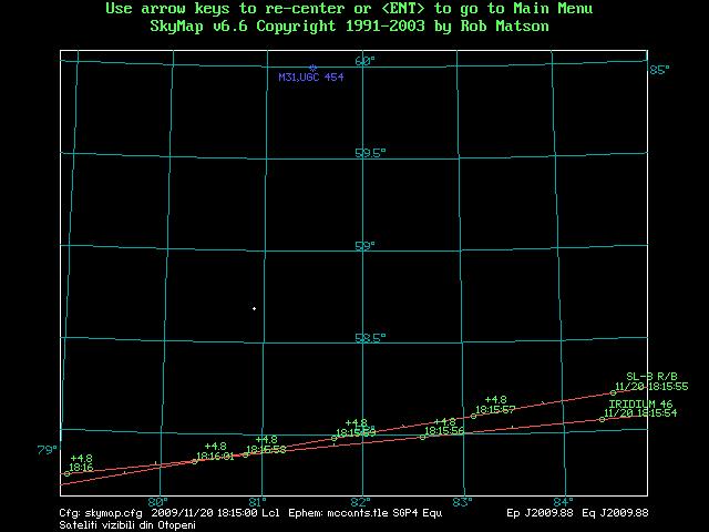

As avea si o rugaminte: in timp ce observam M31, in jurul orei 18.15, mi-au intrat in campul ocularului doua obiecte, unul mai stralucitor, unul mai intunecat si mai mic, ce se miscau pe aceeasi traiectorie, la o distanta de aproximativ 1° unul de celalalt (doua diametre de Luna), dinspre sud catre nord, cam la un grad mai jos de galaxie. Stie cineva ce ar putea fi cele doua obiecte? Statia spatiala internationala nu cred ca e, din cate stiu nu bantuie prin zona aia.
Si eu am observat mai multe obiecte stralucitoare prin binoclu in zona Andromeda, Cassiopeia, dar nu se miscau pe aceeasi traiectorie. Nu semanau a avioane (am vazut si avioane si nu erau la fel) si au parcurs 5.5grade in aproximativ 3 secunde. Interesant faptul ca dupa un timp dispareau (vreo 15 secunde). Cred ca erau sateliti. Am vazut si saptamana trecuta si acum doua saptamani asemenea lucruri.
Pe 20 noiembrie, ora 18:16, au trecut 2 sateliti ca in imaginea atasata. Poti sa-ti dai seama de distanta dintre ei tinand cont ca marcajele de pe traiectorie sint la intevale de 1 secunda. Steluta din centru-stanga imaginii este niu And. Desi programul mi-i declara pe amandoi cu magnitudinea 4.8, e posibil sa fie diferente fata de magnitudinea reala. Si intr-adevar, traiectoriile celor doi sateliti sint pe directia sud-nord. Poate e ce ai vazut tu...

@MariusP: multumesc, cred ca astia sunt, se incadreaza foarte bine. Eu am avut impresia ca sunt pe aceeasi traiectorie (nu i-am putut urmari foarte mult). M-am gandit ca o fi doua capsule care incearca sa andocheze una cu cealalta sau vreo racheta imediat dupa ce si-a mai desprins o treapta (ca aia care a bagat in fibrilatie toata Franta acum vreo doua luni).

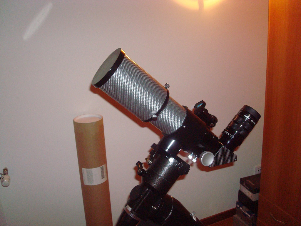

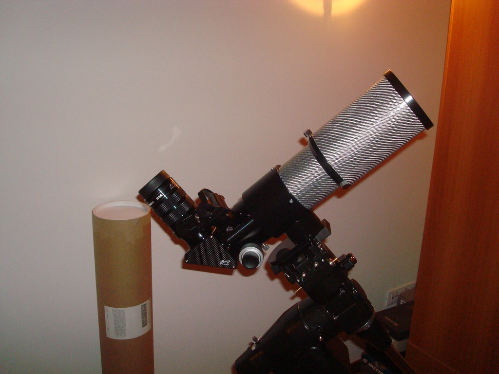

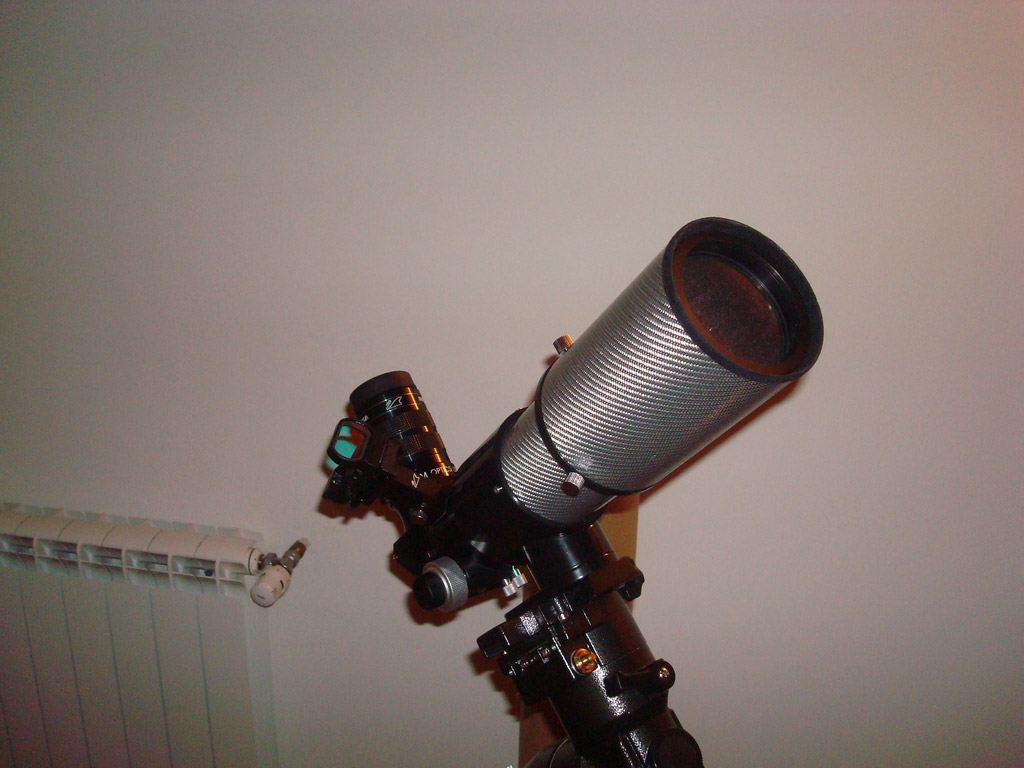

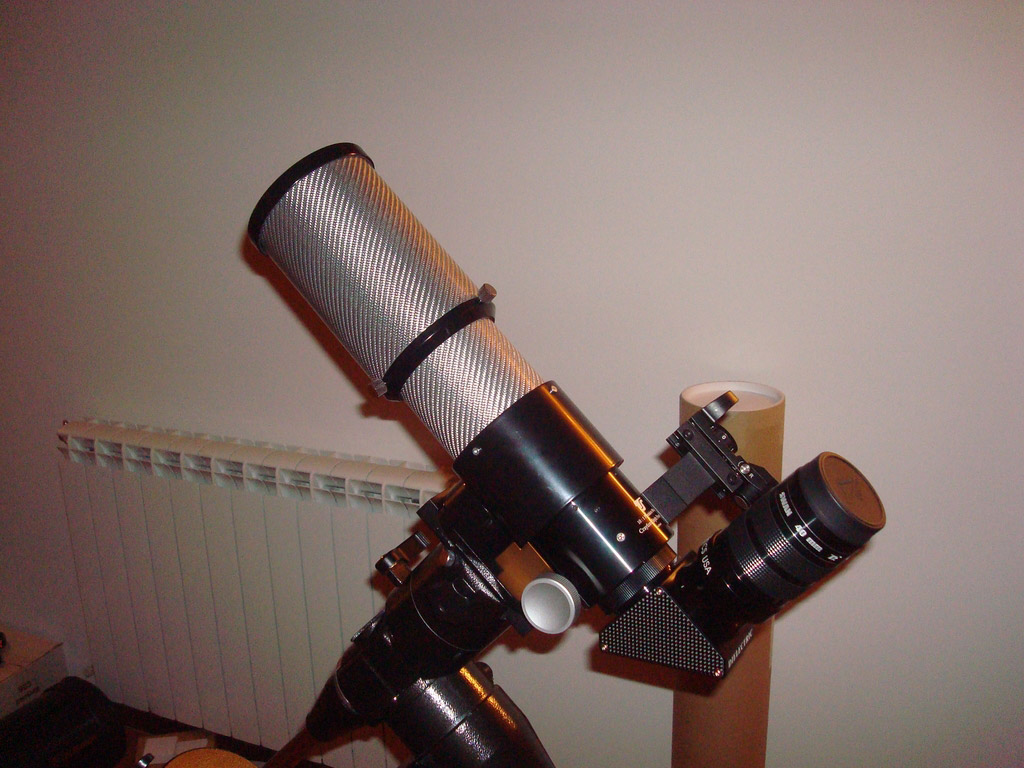

Revin cu poze cu luneta in varianta finala. De acuma mai am nevoie doar de cer fara nori.
Povestea cu defectul de pe marginea obiectivului n-am rezolvat-o, dar cred ca pana la urma n-o sa mai diafragmez luneta. Ma gandesc s-o folosesc doar ca widefield si sa pun in paralel mak-ul de 127mm. Oricum, pana pe la 60X nu se vad efectele defectului de pe margine.

Foarte eleganta si finalizarea lucrarii Very Happy Felicitari!
Daca ai fi avut posibilitatea sa folosesti un obiectiv ED pentru luneta asta puteai sa concurezi cu multe firme serioase din domeniu si pe deasupra performantele obtinute ar fi fost mai bune.
