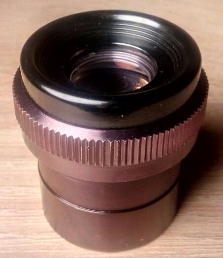

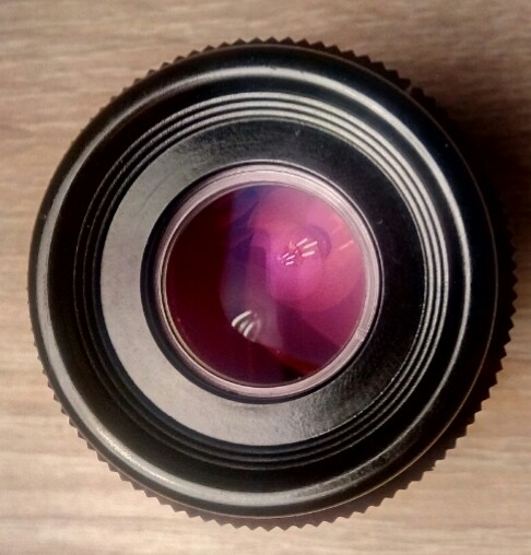

Ocular Zeiss 20 mm 75° .Lentila de camp are 26 mm.Barrel simplu 1,25". Formula optica este 1-2-1,si are multicoating pe toate suprafetele.Eye relief 12 mm.Este optica recuperata dintr-un binoclu Jenoptem 10X50W fabricat in 1988.

wow! Smile nice!
si cum se vede? ai apucat sa-l testezi pe stele?
poti sa-l compari cu vreun model comercial? ma refer la gradul de corectie a campului, forma stelelor, culori etc.

Ocularul arata f. fain. Ma astept sa iasa o focala de 17mm totusi ( (26/2) / tan (75/2) ).
Sunt si eu curios cum o sa se comporte, si mai sunt curios si cum ai facut adaptarea la 31.5mm, ca a iesit foarte bine. Il pregatesti la fel si pe al doilea (banuiesc ca mai e functional)?

@Saiph : Tonul de culoare mi s-a parut neutru,iar pe un instrument cu raport focal mare corectia e buna,nu prea departe de un Hyperion Aspheric.
@Herr-Alien : Adaptarea e facuta cu piesa de aluminiu originala in care culisa(cu niste prelucrari desigur).Diametrul exterior e de 31 mm si se potriveste bine in prisma Baader 1,25". Al doilea l-am prelucrat cu un barrel cu filet filtre,ceva mai lung,insa ar mai trebui o vopsire ca sa fie mai fotogenic.Focala si campul aparent le-am indicat ca aproximatii,n-am apucat sa masor mai exact inca.
