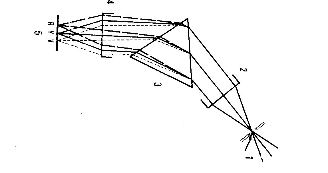

MesajTrimis: 11 Mar 2009 09:37 Download mesaj
Cred ca asta vrei sa faci.
 Marime fisier:  110.74 kb
 Vizualizat:  de 6239 ori
marius78
Membru exclus
Membru exclus
Data inscrierii: 04 Mar 2009
Mesaje: 682
Localitate: Prahova
MesajTrimis: 11 Mar 2009 09:42 Download mesaj
1.Fanta
2.Obiectiv colimator,luneta sau oglinda,reteaua de difractie sau prisma
3. Luneta sau oglinda,reteaua de difractie sau prisma
4.Obiectivul de camera
5.Foto
marius78
Membru exclus
Membru exclus
Mesaje: 682
Localitate: Prahova
MesajTrimis: 11 Mar 2009 09:50 Download mesaj
Am repetat.La 3 este (luneta sau oglinda),reteaua de difractie sau prisma.
