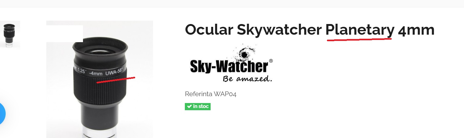

Cel de 4mm nu e TS, e Skywatcher.
Frumos setul, 2.5-5 e fix ce trebuie. Spor!

Multumesc Valy !
Nu bag batul prin gard dar tu ai scris de Planetary ca este TS, de aceea m-am mirat.
Linistit poti sa aplici cu Hinds, in calitatea lui de ''telescopium extraordinarium'', ocularul DeLite 4mm. Remarca mea nu a vrut sa fie in defavoarea lui DeLite ci am vrut sa spun ca, din punct de vedere mecanic, ocularul meu TS Planetary 3,2mm este apropiat de DeLite. Nu mi-e ''rusine sa ies cu el in lume'', adica ...

O confuzie exista si la case mai mari (daca exista asa ceva Wink ): desi pe el scrie UWA, mai toti il au sub denumirea de Planetary, nu ma intreba dece...

Din seria părerea mea este așa Smile bănuiesc că în zilele noastre, pe partea ceastălaltă a inventării ocularelor de 100° - 120° numite XWA , lumea are în minte că UWA e 82° - 70° și nu mai considera un ocular de 55° - 58° ca Ultra Wide.
Unde ești tu Zeiss băiete sa pui 45° pe ei sa strige in trei limbi văley! Very Happy

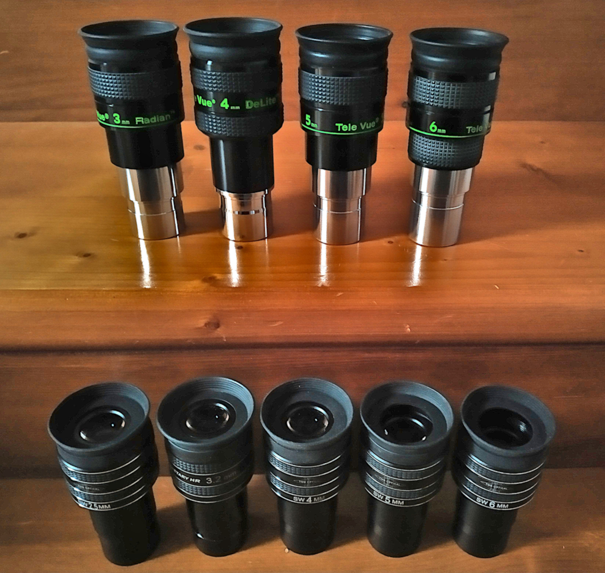

Recent, prin bunavointa unui coleg de pe forum,mi-am completat linia de Planetary cu un Burgess TMB 6mm.
Noa, si cum i-am promis lui Tudor niste poze cu modestele mele oculare, iata una, cu artileria mea grea care seamana groaza printre dublele subarc.
Valy, ti-a trecut febra maririlor mari ? Mie, nu.

Cu toata stima, dar 6mm nu e focala mica. Accept, asa.. mai treaca mearga, ca ne cunoasteem si doar ca vine in completarea lu' 3-4-5, ca altfel eram mult mai categoric!
Daca era 1.6mm...eeee... altfel statea treaba.
PS: ce misto arata verdele tipator peste negrul mat!

Multumim! Frumoasă echipa! Între jucătorii in "verde" și cei in "negru" ceva diferente notabile?

Multumesc pentru comentariu ! Ocularele Radian sunt categoric mai bune ca Planetary. Mai ales la contrast si la corectia extra-axiala extrema, de la marginea campului. Si au si doua grade in plus la campul aparent. DeLite are patru grade mai mult la campul aparent ca Planetary.
Dar diferenta nu este de la cer la pamant. La rezolutia pe axa si in zona invecinata, nu-mi amintesc de vreo stea dubla, oricat de stransa care sa fi fost rezolvata in Radiane si sa nu fi fost si in Planetary. Ca rezolutie mie mi se par egale, tot ce rezolva Radian, rezolva si Planetary. Campul este mai intunecat in Radian si de aceea contrastul este oleaca mai bun.
Iar rezolutia in Planetary incepe sa se deterioreze tot mai spre axa dupa cum creste focala. Planetary sunt cu atat mai bune cu cat au focala mai scurta.
Per ansamblu, dupa ce am acumulat experienta si cu Radian, si cu Planetary, mi-au placut atat de mult ambele tipuri incat am vrut sa fie ale mele. La cat costa, Planetary sunt mult prea bune sa nu le vreau.
De Radian nici nu mai vorbesc dar Planetary sunt categoric mai bune decat clonele de Nagler care sunt doar niste Plossl cu campul pe steroizi.
Radian este ocularul cel mai apropiat de ideea de ortoscopic de camp mai mare. In cele patru oculare TV ale mele, stelele subarc defileaza rezolvate din margine in margine.
In Planetary, cu ceva deteriorare spre margine.
La clonele Nagler, cum s-a departat steaua la 1/3 din raza campului de centru, incepe sa dea semne iar de pe la 60 de grade devine zombi. Lacerta UWA 4mm nu face asa, are rezolutie buna pana spre margine dar de pe la 50- 60 de grade albeste fondul campului asa cum fac ocularele Erfle.
