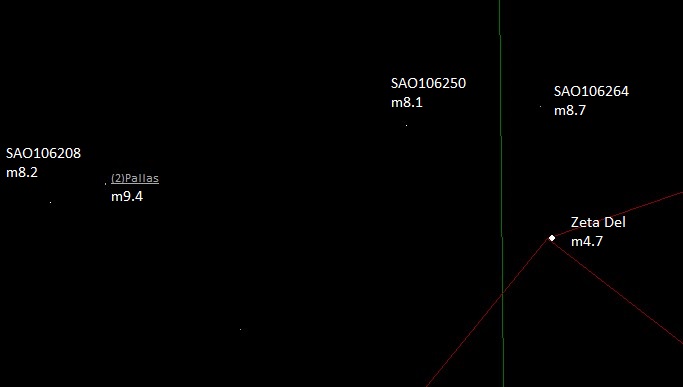

O poveste aproape fantastica Smile Inca din cursul serii eram hotarat sa ies la o plimbare astrala cu luneta mica acromata de 45 f11 si pentru ca Delfinul se afla in zona mea de vizibilitate dupa orele 11 seara, mi-am propus sa vad daca o pot separa pe Gamma Del cu piticania. Ar trebui sa pot ...
Conditiile au fost bune si spre mirarea mea transparenta semnificativ mai buna fata de serile anterioare. M-am centrat cu ocularul cautator in care Gamma parea ca stea singulara apoi am urcat la 55x cu ocularul de 9mm. Doua varfuri de ac distincte cu spatiu negru intre ele, unul de culoare galben pur fara virare spre oranj, al doilea alb sidefiu pe un fundal in care turbulenta parca nu fusese inca inventata, o imagine straniu de frumoasa. Am urcat apoi la 99x cu ocularul de 5mm dar parca imaginea nu mi-a mai placut la fel de mult, stelele pareau prea cracanate si luminozitatea lor era ceva mai palida.
Am trecut din nou la ocularul cautator si m-am indreptat spre coada delfinului unde de regula imi place sa admir puzderia de stelute care se afla intre Zeta si Beta Del. S-au vazut frumos dar palide toate. Am remarcat insa o stea la NV de Zeta Del care s-a dovedit a fi SAO106250 cu m8.1 si mult mai la vest inca una, SAO106208 cu m8.2. Despre steluta mea de referinta SAO106264 cu m8.7 pentru (2)Pallas nici vorba ...
M-am centrat pe Zeta Del, am urcat la 55x si abia acum steluta de referinta a devenit vizibila, la inceput cu vedere periferica apoi la limita vederii directe. Am plecat spre vest catre SAO 106208 pe care am gasit-o singura, nimic in zona ei dar bine vizibila cu vedere directa. Am urcat iar la 99x si spre uimirea mea putin mai la est si usor mai sus a aparut o fantoma, evident doar cu vedere periferica. Nu era nimeni altul decat (2)Pallas, pozitia corespundea perfect cu schita generata de soft. Le-am plimbat apoi prin camp stanga/dreapta sa vad daca nu mi s-a parut. Fantoma era mereu acolo dar daca ma uitam direct la ea disparea instantaneu. Mi se pare incredibil ca am ajuns la m9.4 cu piticania dar in acelasi timp sunt foarte sigur pe ceea ce am vazut, parca imi vine sa o botez "Grond cel mic" Laughing
Stiu ca am promis ca nu voi mai posta schite dar asta de aseara se potriveste atat de bine cu ce am vazut incat imi dispare orice retinere ... panarama mea de soft rudimentar si-a facut treaba cu brio.
Sigur nu pot estima exact minutele de arc dintre stele dar sunt foarte sensibil la geometria imaginii si de data asta corespondenta a fost perfecta.
Colegul auriga a calculat o eroare de 23 minute de arc pe softul stellarium iar eu aseara am avut un camp vizual de 27 minute de arc la 99x, deci o eroare de marimea asta este aproape cat un camp vizual, deci exclus...

Mesaje: 9988
MesajTrimis: 10 Aug 2025 16:50 Download mesaj
Foarte interesant raportul, Silviu, multumesc si mai vreau, mi-a facut placere deosebita sa-l citesc.
Mie mi se pare absolut credibila magnitudinea de 9,4 atinsa de luneta ta de 45mm. Numai cerul Bucurestilor este cauza, pe un cer mai bun cred ca va ajunge si mai adanc.

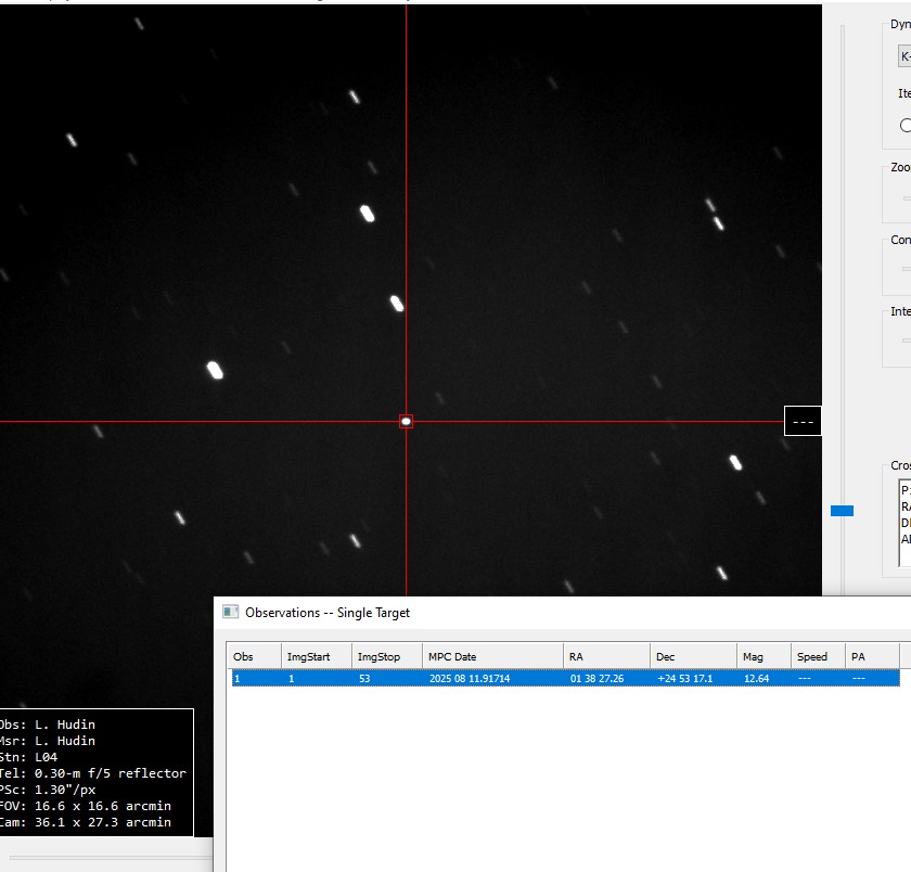

MesajTrimis: 12 Aug 2025 09:43 Download mesaj
Doar o mica observatie, eroarea raportata de mine de 23' era specifica Stellarium-ului instalat de mine (depinzand de ultima data de cand am actualizat elementele orbitale).
Legat de asteroizi la ocular, avem o sansa sa observam un NEA mai precis pe 433 Eros la magnitudine 12.9 conform MPC (masurat de mine aseara la 12.6).
Apropos, felicitari dlui Pteancu pentru asteroidul (769584) Pteancu = 2015 QD19

Mesaje: 9988
MesajTrimis: 12 Aug 2025 12:40 Download mesaj
TEANO este un telescop aproape perfect deoarece fiind o portiune circulara dar extra-axiala a unui paraboloid, mosteneste ceva din coma nativa. Insa raportul F/D urias isi spune cuvantul si ajuta foarte mult la calitatea imaginii.
Deoarece oglinzile nu sunt inclinate fata de axa optica, astigmatism nu exista ... daca nu exista. Nu-i ca TCT-urile.
Chiar si telescopul lui Jose Sasian are oglinzi inclinate, un fel de newtonian ghebos si de aceea cea mai mare lupta se da pentru eliminarea astigmatismului caracteristic tuturor herschelienelor.
https://spider.seds.org/scopes/dstevick/unobnewt.html
TEANO nu are nevoie de asa ceva, niste vitamine pentru cresterea in apertura ar fi insa utile.
auriga/ Lucian Hudin
Multumesc, numai ce am aflat si eu. Asteroidul acesta ''al meu'' as vrea sa-l vad eu dar Armand imi spune ca e pe la magnitudinea 23.
Felicitari pentru observarea lui Eros, asteroid celebru !
Virgil Scurtu, Domnul sa-l odihneasca, a reusit sa-l observe pe Eros fotografic si, de bucurie, l-a sunat pe directorul Observatorului Academiei ( cred ca era Dramba) noaptea pe la 3. Nu stim daca don director s-a bucurat, eu cred ca nu. Dumnealui a condus junta care l-a eliminat pe Calin Popovici, a distrus echipa de Astrofizica si a anulat proiectul observatorului cu reflector de un metru de la Malul Surpat. Deci ma indoiesc ca il interesau observatiile si telescoapele.

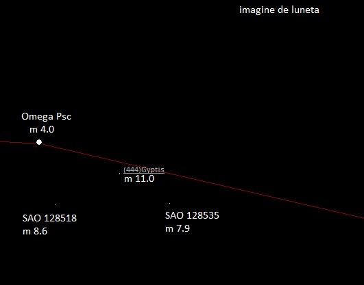

08-09 septembrie a fost noaptea experimentelor sadice: observatii in zona lunii aflata in faza de 98.2%.
Uitandu-ma pe simulator am observat ca mai sus cu vreo 6 grade de luna se afla pe la ora locala 1.00 steaua Omega Psc si langa ea ... un amarat de asteroid, (444)Gyptis.
Am luat rft-ul de 4 toli aflat acum in probe si am vizat Omega Psc apoi am cautat ceva stelute ajutatoare cu care sa-mi formez o geometrie a imaginii asa cum fac de fiecare data. Am gasit la sud de Omega steluta SAO 128518 m8.6 iar inspre sud est SAO 128535 m7.9. Ei bine, asteroidul cautat (444)Gyptis m11.0 trebuia sa se afle pe latura cea mai lunga a triunghiului format din cele 3 stele. Am urcat la 55x si am inspectat zona. Omega Psc se vedea fara probleme, SAO 128535 la fel dar SAO 128518 ceva mai greu insa constant cu vedere directa. De asteroid nici vorba ... Luna foarte luminoasa precum si ceva nebulozitate in atmosfera mi-au taiat posibillitatea de a vedea acest asteroid. Am reluat procedura la 100x dar rezultatul a fost acelasi.
Voi reveni in zona dupa ce pleaca luna si cand transparenta va fi ceva mai buna, sunt increzator ca il voi dovedi Smile

Mesaje: 9988
MesajTrimis: 09 Sep 2025 11:56 Download mesaj
Multumesc pentru detaliile interesante si precise ... vin si eu !
Deocamdata, la noi, urmeaza si cateva seri ploioase dar macar va avea timp sa plece Baba Luna din zona.
Mesaje: 6153
MesajTrimis: 10 Sep 2025 17:20 Download mesaj
Multumesc pentru comentariu Mircea. Si la noi s-a inchis cerul pentru vreo 4 nopti cel putin. Vedem ...
Intre timp luna a plecat din zona dar pleaca si asteroidul, mai timid, dar pleaca.
Cand va fi din nou senin, va trebui sa cautam o noua geometrie pentru pozitionare si identificare dar si asta se rezolva...

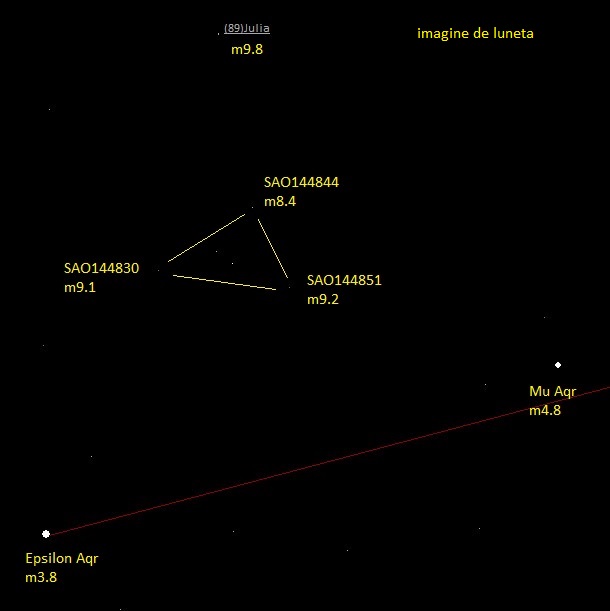

MesajTrimis: 17 Sep 2025 11:20 Download mesaj
Aseara in jurul orei locale 22 am mai adaugat un asteroid pe lista. E vorba de (89)Julia cu magnitudinea de 9.8. Inainte de toate mi-am construit geometria imaginii si am plecat de la segmentul generat de stelele Epsilon Aqr m3.8 si Mu Aqr m4.8. Deasupra lui dam peste un asterism foarte dragut in forma de triungi ce contine in interiorul lui inca doua stelute. Triunghiul e format din SAO144844 m8.4, SAO144851 m9.2 si SAO144830 m9.1. De la cele doua stelute interioare direct spre nord la mai putin de doua laturi de triunghi gasim asteroidul (89)Julia m9.8 pe care nu am reusit sa-l vad in ocularul de pozitionare la 20x dar l-am vazut la 55x insa foarte greu, era aproape fantoma!
Nu-mi explic de ce l-am vazut atat de greu, poate transparenta nu era grozava, nu-mi dau seama. Mirarea e cu atat mai mare cu cat usor dupa miezul noptii uitandu-ma la Saturn am vazut-o pe Rhea cu aceeasi magnitudine insa semnificativ mai usor chiar daca era destul de aproape de planeta.
Va trebui sa revin in zona (vedem cum se deplaseaza asteroidul pana atunci) pentru reconfirmare.
