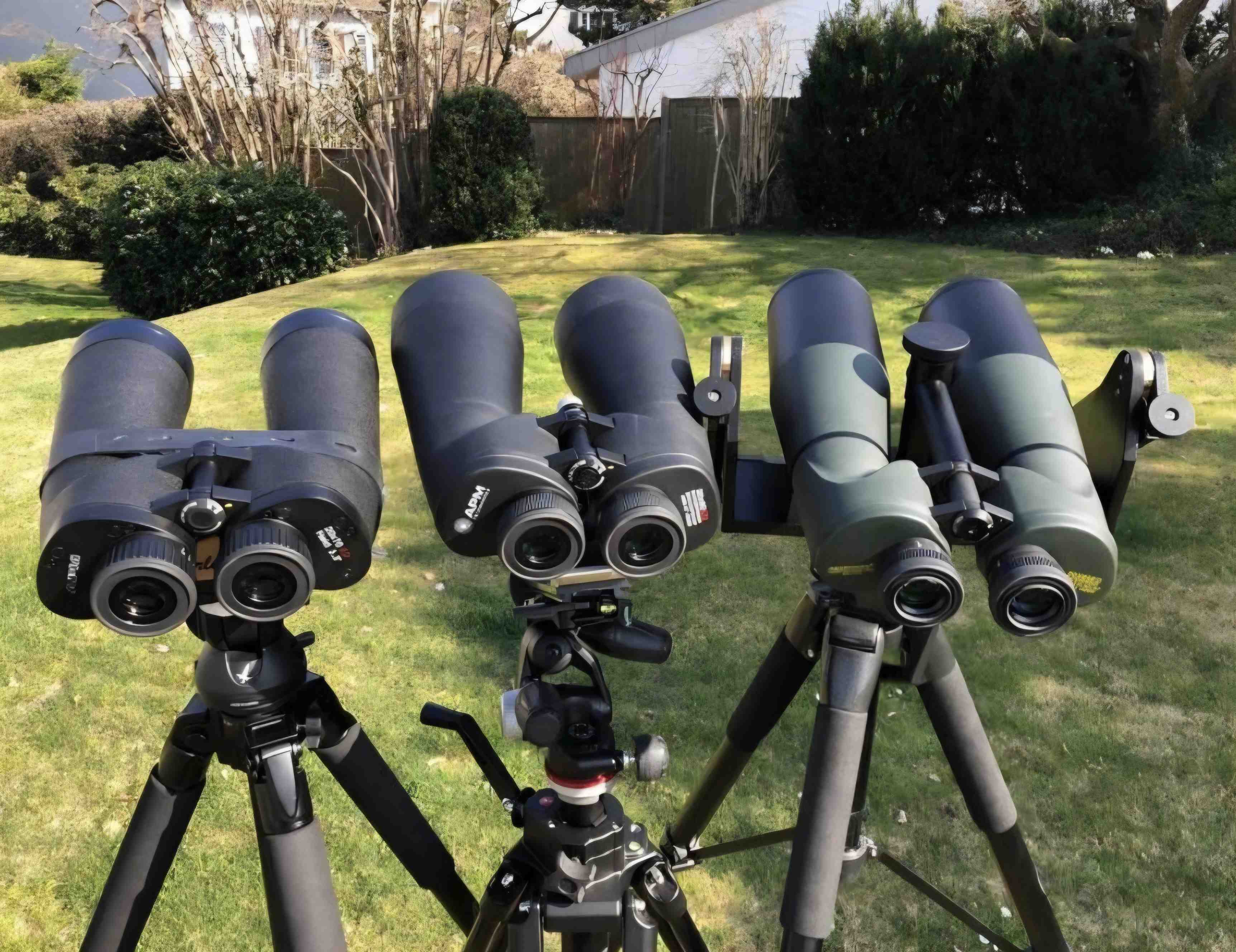

O PRIMĂ PRIVIRE ASUPRA OBERWERK 20X65 ED DELUXE
Următoarele sunt cele trei instrumente comparate în această scurtă analiză:
- Oberwerk 20x65 ED Deluxe
- APM MS 20x80 ED APO
- APM MS 20x70 ED APO
Deci, două APM-uri împotriva unui singur Oberwerk (dar, după cum veți vedea, nu a fost prea nedrept, Oberwerk-ul a luptat destul de bine).
Intrucât Oberwerk menționează pe site-ul lor că modelul 20x65 este „... versiunea noastră a legendarului, dar scos din producție, Takahashi 22×60 ...., nu mă așteptam la un instrument scurt și compact, dar lungimea modelului 20x65 tot m-a surprins, vedeți-l lângă APM 20x80 (vezi poza ).
Următorul link, oferit recent cu amabilitate de membrul forumului terraclarke, prezintă imagini frumoase cu același instrument ca Oberwerk 20x65, dar aparent vândut sub o marcă privată „Forrester”:
https://www.aliexpress.com/i/32905408486.html
Obiectivul 20x65 este bine finisat, partea din spate este ușor blindată cu cauciuc, de culoare verde militar și are o senzație tactilă plăcută, iar partea frontală este din aluminiu vopsit în negru. Vine cu un suport central robust preinstalat, care permite o echilibrare ușoară atunci când este montat pe trepied (APM are un suport similar pe modelul 100, dar nu și pe modelele 70 și 80).
EDITARE: Vezi postarea lui Rich mai jos, care menționează că APM-urile au acum și o tijă de extensie a axei balamalei.
Totul funcționează bine și fără probleme din punct de vedere mecanic. Diametrul exterior al ocularelor este de 45 mm, cu 5 mm mai mic decât cele de pe ocularele APM (atât modelul 70, cât și cel 80 par să aibă dimensiuni identice ale ocularelor), ceea ce face puțin mai ușor pentru persoanele cu distanțe intermediare înguste să își încadreze nasul între ele. Diametrul lentilei, însă, este la o distanță de doar 0,5 mm, 21,5 mm la Oberwerk, 22 mm la APM.
Ocularele pliate de la Oberwerk dezvăluie un filet pentru filtru pe care se pot monta filtre astro obișnuite sau alte filtre oculare (vezi poza ). Aceasta este o caracteristică foarte utilă!
Amplasarea ochilor pe oculare este confortabilă; prefer poziția pliată a ocularelor pentru a vedea confortabil întregul câmp vizual (la fel și la APM-uri).
Specificația „oficială” de distanță oculară pentru ambele APM-uri este de 16 mm, pentru Oberwerk este de 18 mm, dar toate acestea sunt evident măsurate de la suprafața lentilei ochiului.
Măsurând eu însumi distanța oculară (efectivă, adică măsurată de la marginea ocularului pliat) cu dinametrul, obțin aproximativ 11 mm pentru Oberwerk; APM 70 are cu aproximativ 2 mm mai mult, APM 80 cu 3 mm mai mult. Observ fără ochelari și nu am probleme cu Oberwerk, dar 11 mm ar putea fi puțin „strâmt” pentru purtătorii de ochelari (?); va trebui verificat mai departe.
Diafragmă reală: conform APM, binoclurile lor 70 ED și 80 ED funcționează la diafragmă maximă. Același lucru este valabil și pentru binoclul 20x65, conform Oberwerk: în lista de date tehnice pentru cele aproximativ 20 de binocluri menționate pe site, doar 5 sunt menționate ca funcționând la diafragmă 100% (acesta a făcut obiectul unei discuții separate aici pe CN), iar binoclul 20x65 este unul dintre ele (s-ar putea să-l testez și eu la un moment dat, doar ca să dorm bine... Wink
Probele analizate ale tuturor celor trei modele păreau bine colimate.
De mai jos:
Prima imagine APM 20x70, a doua APM 20x80, 3rd Oberwerk
Punând Oberwerk 20x65 ED Deluxe, APM MS 20x70 ED APO și APM MS 20x80 ED APO unul lângă altul pe trepiede (vezi poza ), următoarele au fost cele opt puncte principale de interes ale mele:

Câmp vizual
3,3 grade în APM 20x70 și 20x80, 3,2 în Oberwerk 20x65. Tradus în m/1000m, adică 58m față de 56m, deci o diferență destul de mică. Totuși, pe teren, am observat diferența, atât ziua, cât și noaptea. În APM-uri, Pleiadele par înconjurate de puțin mai mult cer nocturn, ceea ce le face să iasă în evidență puțin mai frumos decât în ​​Oberwerk. Nu este o diferență uriașă, dar o diferență.
Luminozitatea imaginii
În timpul zilei, nu am putut observa nicio diferență de luminozitate între cele trei telescoape concurente. Oberwerk cu obiectivele sale de 65 mm apare la fel de luminos ca APM cu 80 mm. Luminozitatea Oberwerk este „sporită” și mai mult prin absența oricărei nuanțe de culoare; albul apare foarte alb (vezi paragraful despre „fidelitatea culorilor”).
Noaptea, când pupilele sunt dilatate, APM 20x80 prezintă o imagine puțin mai luminoasă a cerului nocturn decât Oberwerk. Acesta din urmă este mai mult sau mai puțin la egalitate cu APM 20x70. Desigur, un cer nocturn mai luminos poate prezenta, în general, atât avantaje, cât și dezavantaje. Cu toate acestea, aici, APM 20x80 pare să arate și stele puțin mai slabe în roiuri deschise, cum ar fi M45, sau cel puțin acele stele slabe par o nuanță mai luminoase decât în ​​Oberwerk 20x65.
Claritate/contrast central:
Nu există diferențe substanțiale între toate cele trei instrumente în timpul zilei. Oberwerk oferă imagini clare și contrastante, de exemplu, ale unui perete cimentat acoperit cu o vopsea aspră sau ale unor bucăți structurate de scoarță de copaci, și niciunul dintre APM-uri nu oferă detalii mai multe sau mai bune.
Noaptea, stele punctiforme frumoase în Oberwerk, atât cele mai luminoase, cât și cele slabe. M42 prezintă o structură destul de structurată în zona nebuloasă, cu 3 dintre cele 4 stele trapezoidale imediat identificabile în Oberwerk, a 4-a cel puțin ghicibilă (multe depind și de vedere aici). Oberwerk arată nebuloasa puțin mai puțin luminoasă decât APM 20x80, dar nu cu detalii semnificativ mai puține, deoarece fundalul cerului apare puțin mai luminos în APM. Imaginea APM 20x70 pare comparabilă cu cea a Oberwerk, existând o mică diferență, dacă este cazul, în ceea ce privește luminozitatea sau contrastul, cel puțin pentru ochii mei.
Așa cum am menționat, câmpul vizual mai îngust face ca Pleiadele să pară puțin mai puțin strălucitoare în Oberwerk decât în ​​cele două APM-uri, nu mult, dar suficient pentru a se observa o diferență.
Claritate periferică
Ziua și noaptea, claritatea marginilor este foarte bună în Oberwerk. Stele punctiforme pe cea mai mare parte a imaginii. Neclaritatea începe să apară doar foarte aproape de marginea imaginii. Acolo, și numai acolo, chiar la margine, claritatea în Oberwerk pare puțin mai slabă decât în ​​cele două APM-uri. După multe comparații și analize, am constatat că până la aproximativ 80% din centrul imaginii spre margine, imaginea Oberwerk pare de fapt puțin mai clară decât cea a APM-urilor. Din nou, nu vorbesc despre diferențe uriașe, ci mai degrabă despre nuanțe. În esență, claritatea marginilor este foarte bună în toate trei.
Aberația cromatică.
În opinia mea, aceasta este zona în care Oberwerk domină în mod clar. Nu am putut provoca franjuri de culoare vizibile în părțile centrale ale imaginii, nici pe brațele macaralei pe un fundal de cer luminos, nici pe ramurile copacilor, nici pe obiecte strălucitoare. Nu-mi amintesc să fi văzut o corecție CA mai bună într-un binoclu cu mărire mare. Deplasându-vă spre periferia imaginii, puteți provoca franjuri de culoare dacă vă străduiți suficient, dar corecția pare din nou foarte bună. Cele două APM-uri nu sunt rele în această disciplină, dar ambele arată clar mai multă culoare decât Oberwerk. Diferența este imediat de recunoscut. Probabil, corpul foarte lung al lui Obie și raportul focal mai lent au ca rezultat, per se, o aberație cromatică mai mică (nimic nu ocolește legile fizicii)?
Noaptea, CA nu este o problemă mare, decât dacă se observă obiecte luminoase, cum ar fi luna, sau poate planete luminoase, cum ar fi Jupiter. Observarea lunii fără practic nicio franjură de culoare obișnuită la marginea discului este o adevărată plăcere în Oberwerk. APM-urile sunt deja destul de lipsite de culoare, dar Oberwerk este cu un pas înainte, în opinia mea.
Fidelitatea culorilor
Chiar când am început să observ cu Oberwerk 20x65, imaginea sa apărea „luminoasă și albă”. Testul pe hârtie confirmă că imaginea este „mai albă” decât în ​​APM-uri, care în sine prezintă o tentă de culoare destul de mică; dar, în comparație cu Oberwerk, APM 20x70 și chiar mai mult 20x80 par să aibă o tonalitate de culoare ușor mai caldă în imagine. Acest lucru este cu siguranță valabil pentru observațiile la lumina zilei. Noaptea, diferența este mai puțin evidentă; toate cele trei instrumente prezintă nuanțe frumoase de culoare pe diferitele tipuri de stele.
Controlul luminii parazite
În timpul zilei, observând în fața unui soare jos, chiar și cu lumina soarelui care strălucește direct pe lentilele frontale, Oberwerk și ambele APM-uri au prezentat diverse tipuri și tot felul de reflexii trecătoare la rotirea panoramică a binoclului, dar observarea a rămas întotdeauna posibilă, iar imaginea nu s-a „șters” niciodată și nu a fost acoperită de un văl orbitor. Deci, performanță generală satisfăcătoare, și nu am putut determina câștigătorii sau perdanții.
Același lucru este valabil și noaptea. În Oberwerk, la fel ca în APM-uri, puteți obține reflexii ocazionale de la obiecte luminoase, cum ar fi luna; de exemplu, atunci când rotiți binoclul în jurul discului lunar, ținându-l chiar în afara câmpului vizual. Nimic major, însă, și nu la fel de intruziv ca în anumite alte instrumente. Observarea obiectelor relativ apropiate de lună rămâne posibilă.
Imagini fantomă
Acestea (imagini mai mult sau mai puțin clare ale obiectelor luminoase cauzate de reflexii pe tranzițiile aer-sticlă) sunt o altă formă de lumină parazită. Din câte pot spune, acestea nu par a fi o problemă nici în APM-uri, nici în Oberwerk.
Rezumând impresiile mele, acestea ar fi concluziile sub forma unui tabel (există un total de 6 puncte în fiecare categorie, binoclul cu cele mai bune performanțe primește 3 puncte, următorul cel mai bun 2, ultimul 1; în cazul în care mai multe binocluri au același clasament, se face media scorurilor lor), vezi:
Anexa 2 .
Noul Oberwerk are performanțe bune, din punctul meu de vedere – dacă iau în considerare faptul că Oberwerk este cu aproape 45% mai ieftin decât APM 80 și cu aproape 30% mai ieftin decât APM 70, are într-adevăr performanțe foarte bune.
