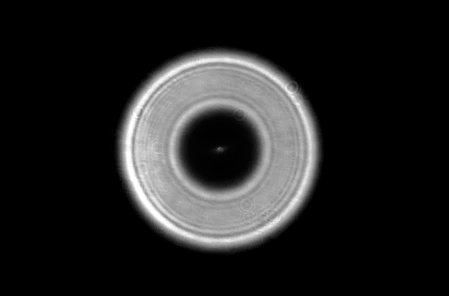

Cat despre colimare, despre care a adus colegul gpaunescu, eu zic ca e OK, in limita a ceea ce ma pricep eu. Mi-am facut si o stea atrificiala din tabla subtire de la un spray, careia i-am facut o gaurica minima cu un ac foarte subtire. Am ecranat o lanterna cu LED rezultatele fiind foarte bune. Scuzati poza facuta cu telefonul, din mana.

MesajTrimis: 18 Feb 2023 12:09 Download mesaj
Am inteles. Insa dupa cum arata poza, nu pare a avea pinched/deformed optics. Pana nu ma dumiresc total, interventiile mele asupra tubului optic vor fi minime. Oamenii pe CN vorbesc de OTA SH, al meu e nou. Wink
Nu mi-a venit sa cred cand au spus si despre cazuri cand in locul corectorului au gasit sticla chioara, probabil ca urmare a spargerii lentilei... deci se tepuiesc si altii intre ei, nu doar romanii. Mad
EDIT: colimarea? Beter? Maci beter!

Pentru teste relevante la fineturi, steaua atificiala trebuie sa fie la o distanta considerabila.
Dar pentru o verificare simpla, urmareste coma de la marginea campului vizual (extra-axial) ... aia trebuie sa fie orientata inspre/dinspre centrul campului, in mod simetric, iar cum te apropii de centru, sa dispara.

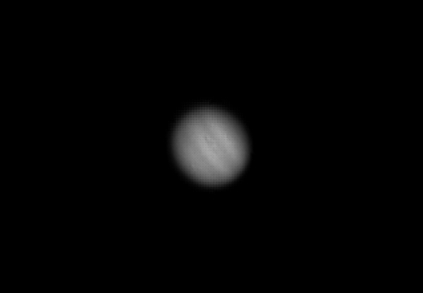

MesajTrimis: 21 Feb 2023 21:29 Download mesaj
...flendura azi Jupanu' pe margini mai ceva ca clatitele nevesti-mii cand ne napustim pe ele!

MesajTrimis: 21 Feb 2023 23:07 Download mesaj
Ideea e sa faci clatitele dupa ce filmezi Jupanul, altfel daca filmezi prin teava de evacuare de la hota cam asta obtii... Dar chiar si asa, ceva detalii se pot vedea.

MesajTrimis: 21 Feb 2023 23:19 Download mesaj
Se pare ca teoria jetstream-ului se cam confirma. Pacat ca peste doua zile cand acesta se domoleste este innorat si n-o pot reconfirma. Pe de alta parte, am zis-o si eu: din balcon si la asezarea pe care o am eu, greu se poate face ceva decent. Trebuie iesire afara, pe camp. Dar asta abia cand se mai incalzeste.
Ma bucur ca montura este aproape perfecta: jocul era in piesa (sina) de prindere de pana ecuatoriala. Am strans surubul de fixare si a disparut complet jocul. Am, totusi, un joc infim intre rotile dintate de pe azimut/RA, care la planete nu ma deranjeaza, deocamdata.
