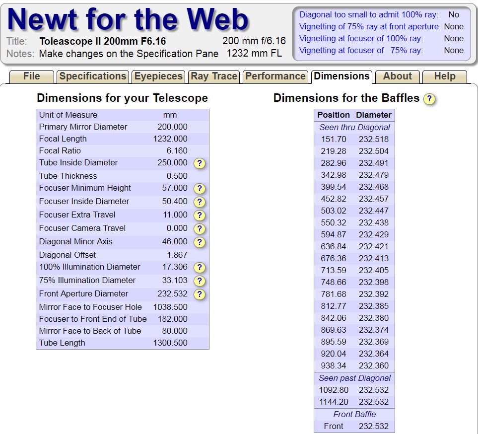

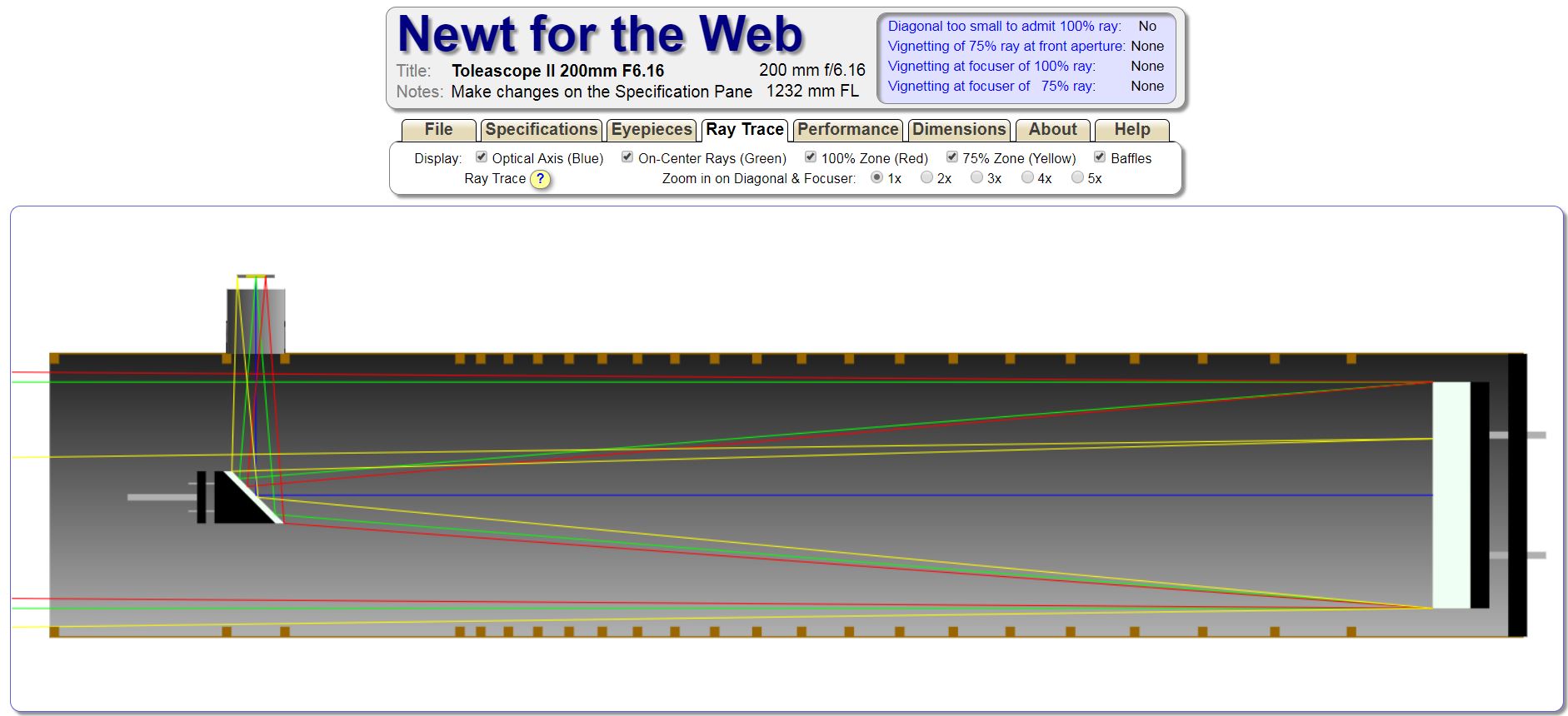

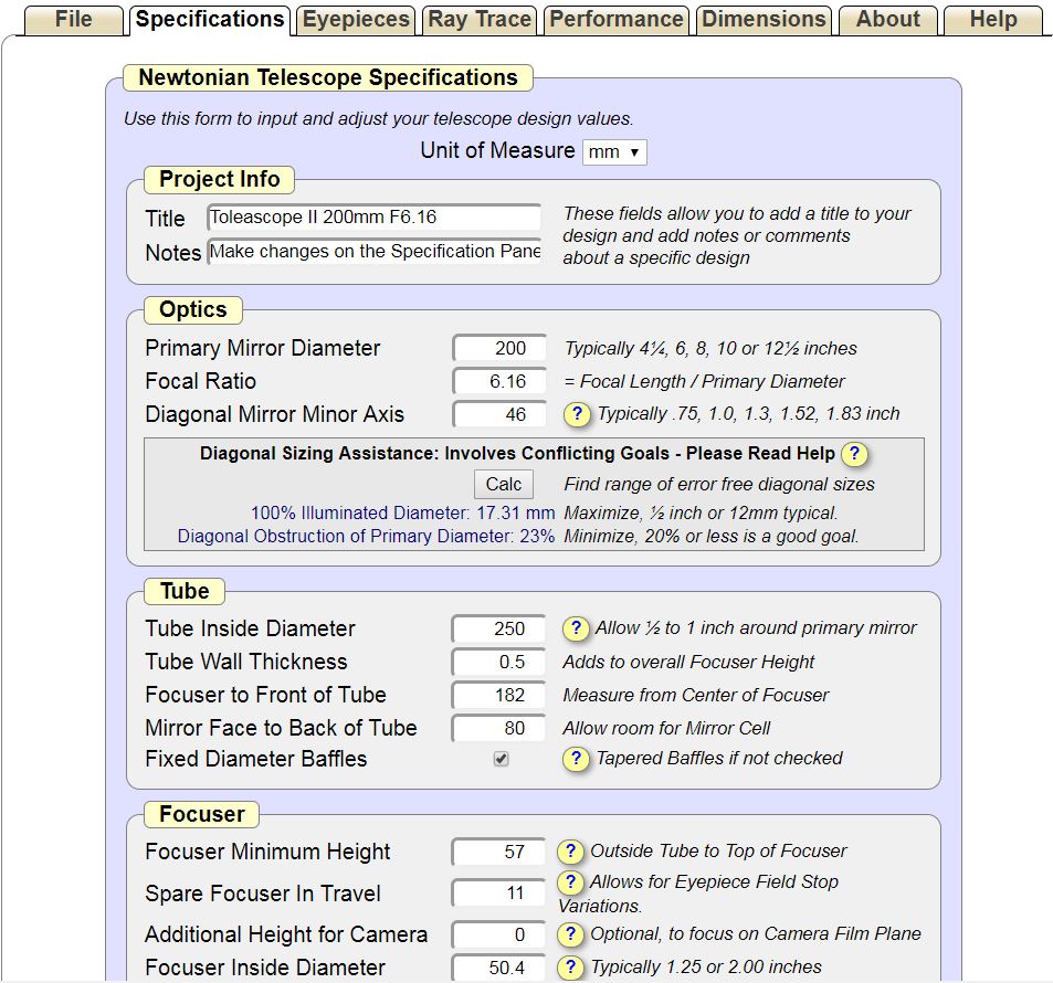

Cu vechiul formular am reusit sa obtin un camp cu fundal sensibil mai intunecat si cu camp de plina lumina de 17mm, fara vignetari= vezi razele verzi-axiale, galbene=75%, rosii-100%.
Am folosit in paralel ''Newt for the web'', atasez capturile de ecran.
Diafragma de secundara a rezultat de 9'' dar eu am pus la intrarea in tub o diafragma de 233mm, aflata in focarul oglinzii principale. Aceasta se afla la aceeasi distanta fata de centrul secundarei ca planul focal principal = 182mm. Deci diafragma mea echivalenta de secundara/diagonala este de 14''.

Pentru reflectorul 150x750mm m-a cam bagat in ceata ...

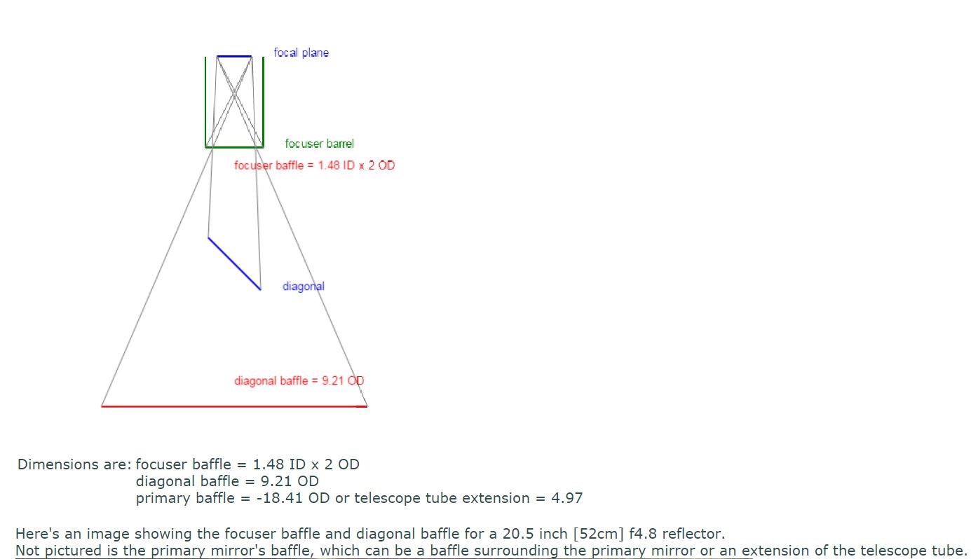

Dacă se face un desen la scară pe hârtie cu parametri focuserului și ai secundarei măsurați exact, dimensiunea diafragmei de focuser se poate afla măsurând direct pe desen și după părerea mea precizia este arhi-suficientă. Oricum va funcționa perfect cu un singur ocular, nu cu toate din trusă, care au parametri diferiți. Dacă tubul principal este destul de lung și zona din spatele secundarei este velurată vine puțină lumină parazită. Greșeala la tuburile comerciale este că s-au zgârcit și le-au tăiat cât mai scurte, pentru câțiva centimetri de tablă au sacrificat rolul de parasolar al acestei secțiuni.

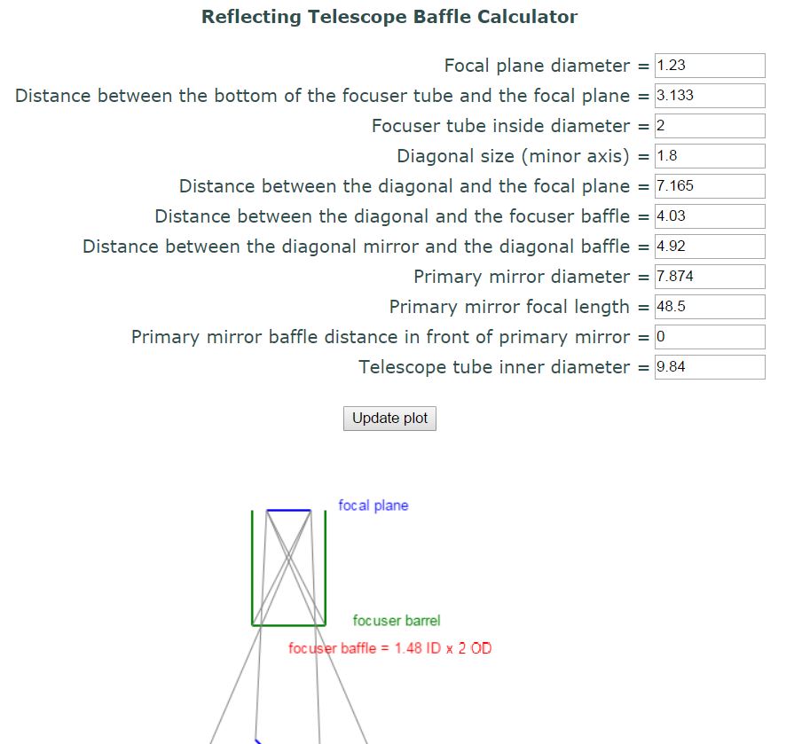

Pentru calcularea diafragmei de focuser ar fi nevoie doar de axa mica a secundarei, diametrul campului de plina lumina si distanta dintre ele. Calculul s-ar reduce la aplicarea unei functii trigonometrice, ca doar sunteti "injineri" si nimic nu-i mai simplu decat asta!

La ''Toleascop'' am camp de plina lumina de 17mm pentru o secundara data de 45mm.Valoare foarte buna. Nu am secundara mai mare de 45mm.
La calculul diafragmei de secundara, am luat in considerare diafragma de camp de 31mm a ocularului LV 30mm.
Daca luam CPL=31mm, rezulta ca necesara o secundara de 59mm. Care nu exista. Trebuia sa aleg fie de 58mm, fie de 64mm.
Obstructia centrala crestea de la 22,5 % acum la 32%. Adio stele subarc de 0,6''.
