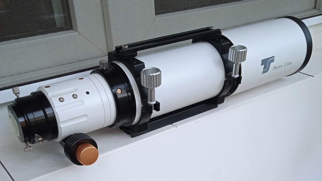

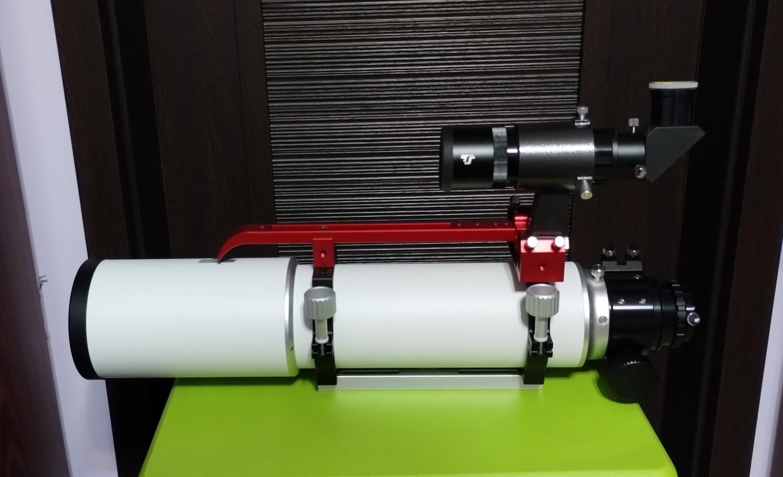

Legat de spart si de dotare , pe cat de mult imi place finisajul tubului , pe atat de mult ma inspaimanta pentru ca are tendinta nefericita sa imi alunece din maini, parca e un facut - cu cat sunt mai grijuliu cu atat parca vrea sa sara 🤦‍♂️
Am cautat o solutie , ma gandeam la un DIY din bara de aluminiu , intamplator am gasit un maner care mi-a placut , are si suport dublu pentru cautatoare - poti pune luneta si RDF de exemplu.
Cu dew-shield-ul strans pare mare , dar cu el extins se echilibreaza.

Da, manerul este obligatoriu si ajuta enorm in manipulare Smile
Eu l-am facut din sina de aluminiu de 24/4mm folosita de obicei la imbinarea tubulaturilor de ventilatie industriala. Este foarte ok pentru greutatea lunetei.
Am incercat sa fac un maner asemanator si pentru luneta Vixen (7kg) si cand am ridicat-o de jos am simtit cu se arcuieste sub greutate. Am recurs la un profil asemanator dar de 33/10mm si mult mai gros in carne. Abia ala a facut fata Smile

Alta surpriza este manerul - dracia aia nici nu scartaie cand ridic de el telescop & montura.
Evident , fiind relativ inalt ansamblul mai pui o mana pe la mijloc , dar per total ansamblul este nazdravan tare Cool

Nu-mi pot da cu parerea despre lunetele fioroase discutate dar despre manere pot.
Manipulez mult telescoapele mele - si prin asta inteleg nu montarea si demontarea pentru observatie ci chiar in timpul observatiei.
Daca neglijam telescoapele mici si usoare, toate celelalte OTA ar trebui sa aiba manere pentru o manipulare sigura si rapida.
Eu pun manere si la monturi. De aceea pot muta telescopul, rapid si fara mare efort, de cate ori am nevoie: sa ma ascund de lumina unui bec sau de lumina Lunii sau pentru a avea acces la o anumite parte a cerului, pe langa cladiri sau printre vegetatie.
Nu poti face aceste lucruri daca ai de a face cu ''chestii'' chelioase si alunecoase.
