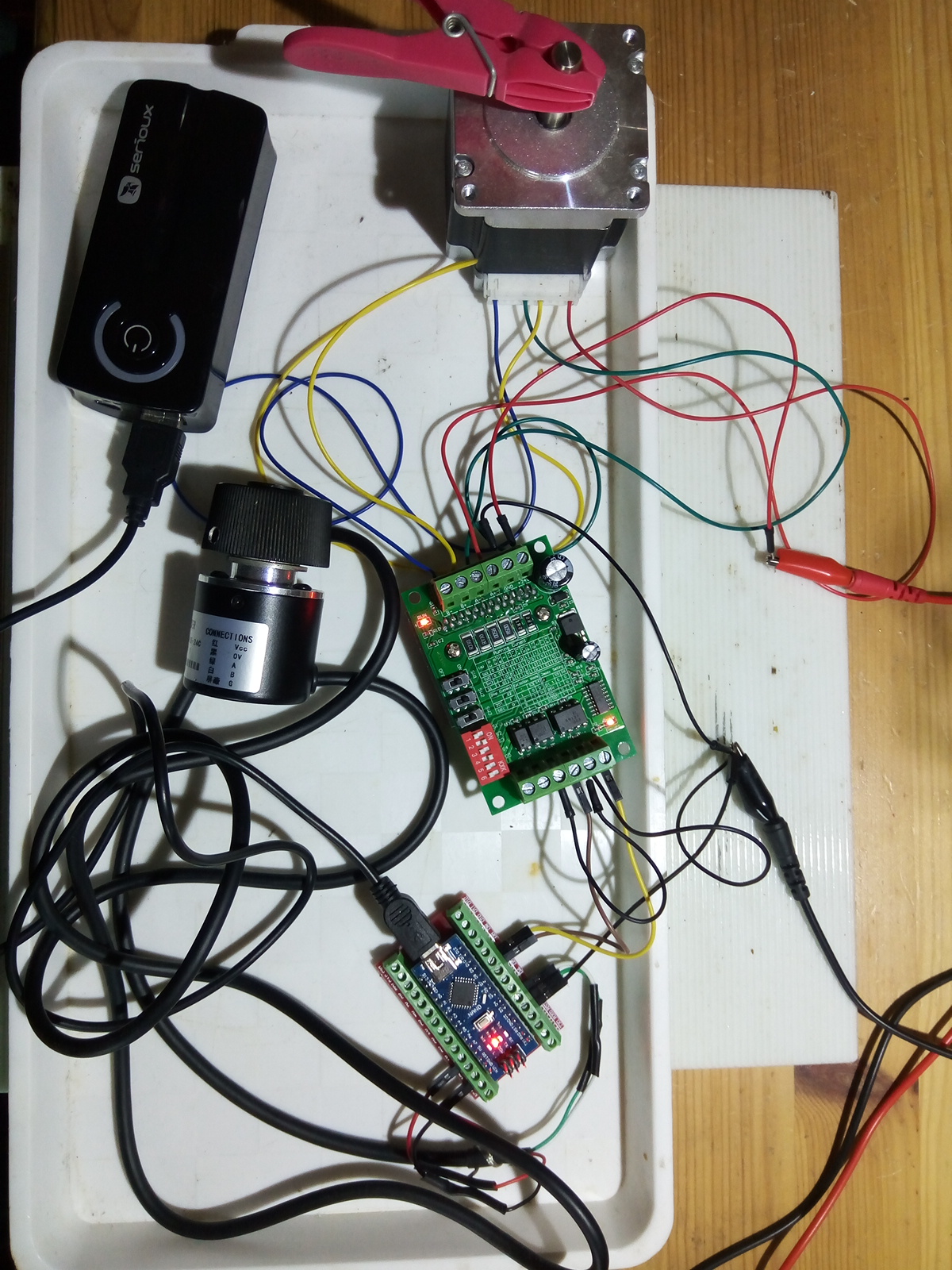

O poza de ansamblu.

Ce tip de encoder este? Se pierd pași la viteză mare de poziționare?

E un encoder optic (pentru fiabilitate) - 360 de pulsuri pe rotatie, dar se poate folosi un encoder obisnuit, care e foarte ieftin. Daca invarti foarte repede de encoder, desigur ca arduino nu va tine ritmul, dar e nesemnificativ, encoderul e folosit pentru a deplasa montura intr-o directie s-au alta pana la pozitia dorita. Encoderul da comanda de miscare, nu de pozitie. Daca am avea nevoie de afisarea pozitiei am putea afisa pasii motorului. Folosind fractiuni de pasi deplasarea e destul de lenta si nu cred e o problema oprirea (mai ales ca motorul actioneaza printr-o reductie).

Toate montajele prezentate in acest topic sunt cu motoare pas cu pas (NEMA 23 - un motor foarte puternic). Pozitionarea se face de catre operator exact ca la orice montura manuala (cu deosebirea ca invartim un encoder, nu direct rotita monturii). Dupa pozitionare, pornim trakingul (partea aceasta inca nu am implementat-o). Ideia e sa conectez motorul la una din rotitele monturii manuale (in cazul meu Skytee 2).

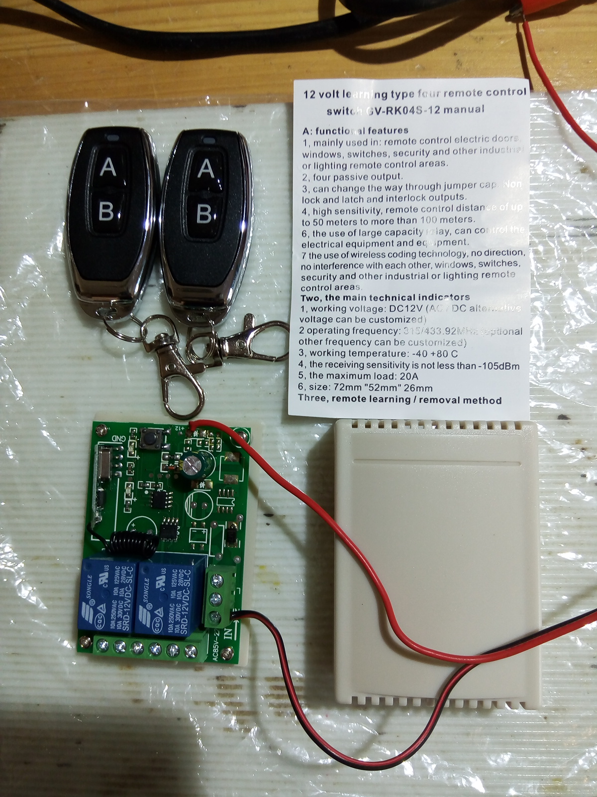

La motofocuser ar fi interesanta comanda prin telecomanda radio sau infrarosu, ca sa scapi de un cablu urat si incomod. Dupa ce vine frigul si stam mai mult prin case, vreau sa fac un motofocuser telecomandat. La aceasta aplicatie motorul pas cu pas nu mai e o necesitate, un motor clasic de curent continuu dotat cu reductie ar face o treaba buna.
0770403936
Mesaje: 9694
MesajTrimis: 22 Oct 2019 07:34 Download mesaj
Motorul pas cu pas permite poziționarea precisă, fără encoder, la același plan focal, eventual compensat cu temperatura. De asemenea, pentru că se folosește Arduino Nano sau Micro se poate lega la calculator prin USB. Eu l-am făcut inițial doar pentru astrofoto dar la cassegrain care este mare și vibrează ușor pe montură este util și la vizual. Desigur, la vizual merge și cu motor de CC și cu telecomandă radio, cred că merge una de la o jucărie Smile.

Telecomanda e deja luata, de la poporul prieten, chinez.
