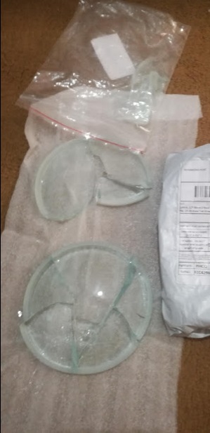

Poate am fost eu mai ghinionist dar când am comandat din China 2 lentile concave cu focala -300mm am primit cioburi cu focala +infinit.
Am mai așteptat si 1 luna jumate.
Apoi a început refund-ul care a durat încă 10 zile si fost doar de 50%....Sunt satul pana peste cap de ei.
