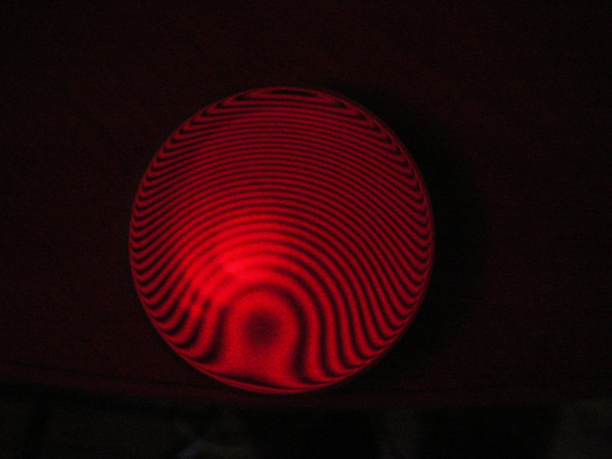

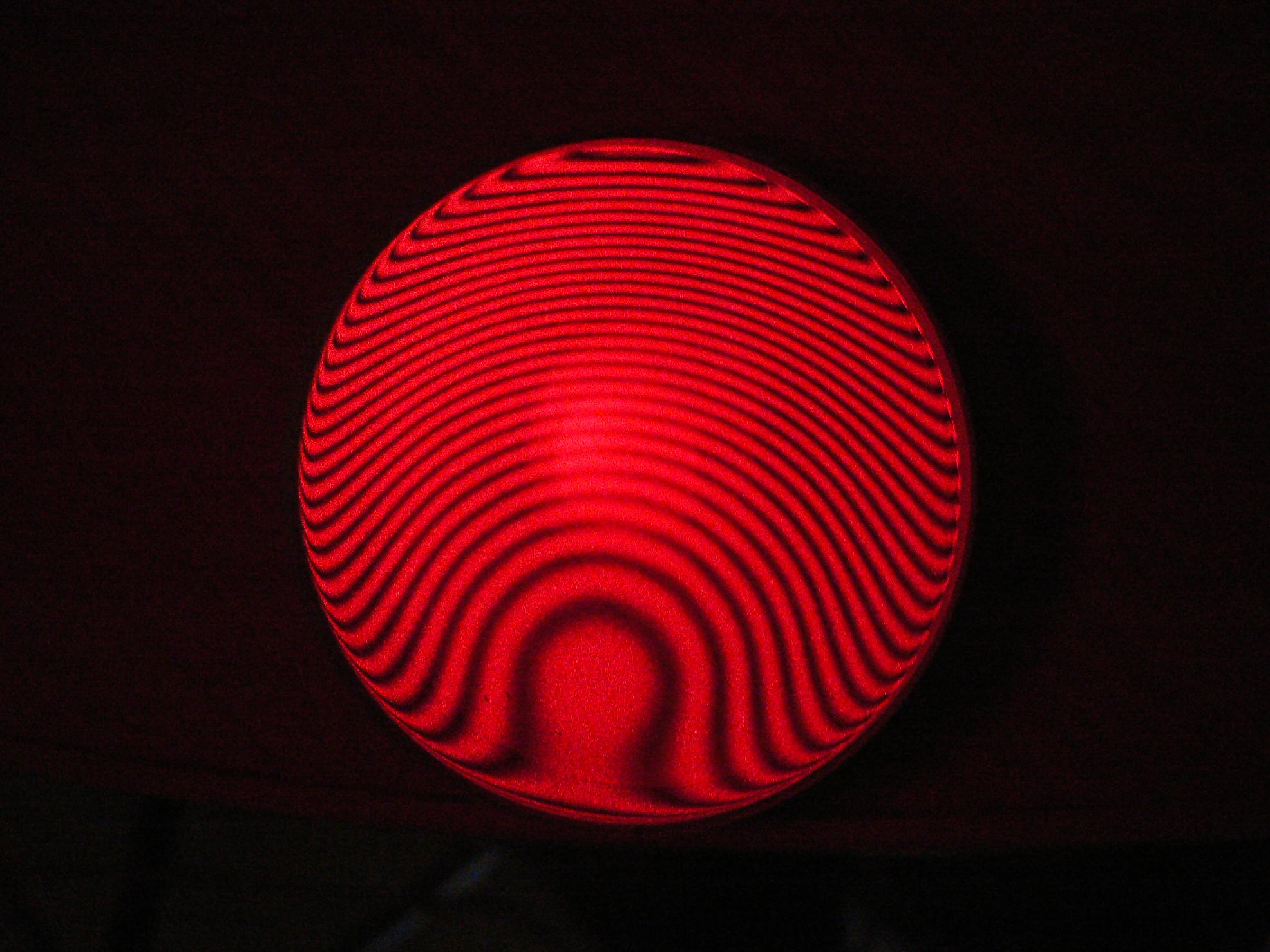

OK, nu exista inca motive de disperare, cred ca se mai poate lucra pe obiectiv. Razele de curbura asa cum le-ai descris sunt corecte insa pentru pasul urmator trebuie sa evaluam mai exact diferenta dintre R2 si R3. Pentru asta e nevoie de o lampa UV sau monocromatica (eu folosesc un neon cu UV din acela pentru terarii de reptile). Scoti spatiatoarele montate pe lentila negativa, cureti ambele lentile cat mai bine cu detergent lichid si apa usor calduta si dupa uscare le asezi una peste alta in pozitia lor normala. Operatia se face cu atentie deoarece lentilele se vor atinge central. Cu lampa de UV deasupra se evidentiaza inelele newton care se formeaza. Daca poti sa faci o poza a acestor inele vom putea evalua diferenta dintre R2 si R3 si vom afla daca mai putem lucra pe obiectiv sau daca e nevoie de alte masuri.
Azi am facut acest test,pe care l-ai recomandat,la obiectivul lunetei de 60 mm.Am curatat si am spalat bine ,ambele lentile ale obiectivului apoi le-am lasat la uscat trei sferturi de ora,dupa care le-am mai curatat cu un betisor cu vata ,bine ,pentru ca se mai depusese cateva fire de praf, desi lentilele le-am pus la uscat ,in pozitie verticala.
Ca sursa monocromatica,am gasit un laser tip breloc,de mica putere, cu lumina rosie, ratacit prin atelierul meu,l-am desfacut si i-am scos ansamblul cu dioda laser,fara lentila colimatoare si l-am montat in interiorul unui tub alb mat cu capac (de la medicamente) care difuzeaza,imprastie lumina diodei-laser,pentru o mai buna evidentiere a inelelor lui Newton. Dioda laser se caracterizeaza printr-o monocromaticitate si coerenta foarte bune a luminii emise de acesta,de aceea,neavand o lampa UV,sau alta lampa monocromatica,am ales varianta cu laserul.
Am reusit sa fac cateva poze la lentile in timpul testului,reusind sa evidentiez clar,inelele lui Newton.
Nu stiu exact de ce nu sunt concentrice inelele,avand centrul deplasat spre marginea lentilelor.
Am rotit lentila convergenta si am constatat ca centrul inelelor lui Newton se roteste,dar foarte incet si nu face o rotatie completa,ci doar un sfert de rotatie,revenind uneori,in pozitia de unde a plecat.

Da .. una din suprafete are o cadere spre margine ce este corect e pana se vede curbura constanta la inele unde incepe sa se indrepte e lasat . langa margine chiar puternic rabatut. se poate afla si care piesa e incorecta.

Multumesc. Faptul ca inelele nu sunt perfect centrate pe suprafata lentilei nu ma deranjeaza, uneori lentilele nu se aseaza natural perfect centrat si paralel. Ma ingrijoreaza insa numarul mic de inele evidentiate ce denota o diferenta (foarte) mica intre R2 si R3. Metoda de corectie la care ma gandeam si pe care o aplic des este cu atat mai eficienta cu cat diferenta intre R2 si R3 este mai mare. Am putea sa o aplicam si in cazul de fata insa aproape sigur nu va putea compensa toata subcorectia vazuta pe figura de difractie. Dupa cum banuiam de la inceput obiectivul se vrea a fi un Baker.

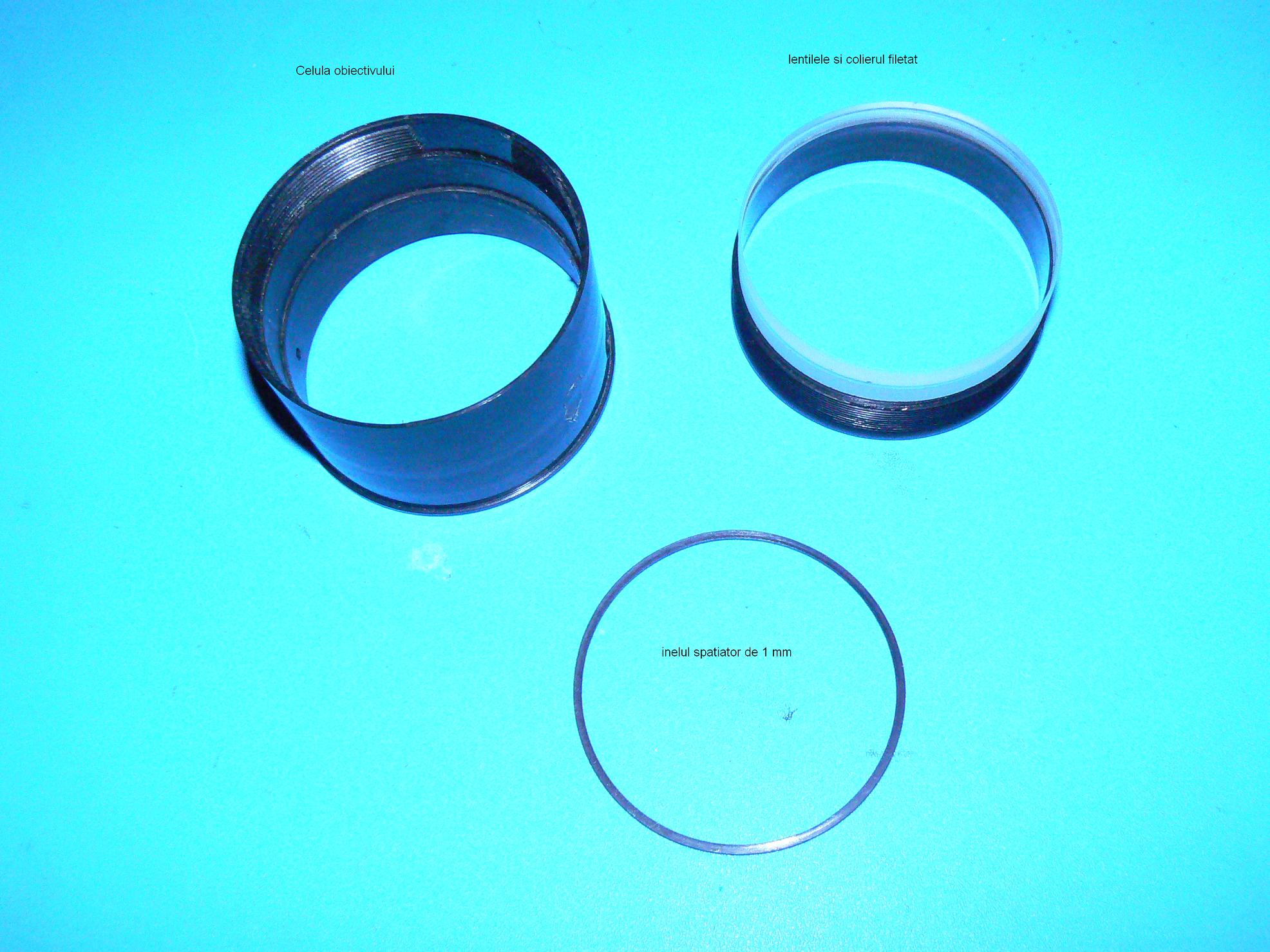

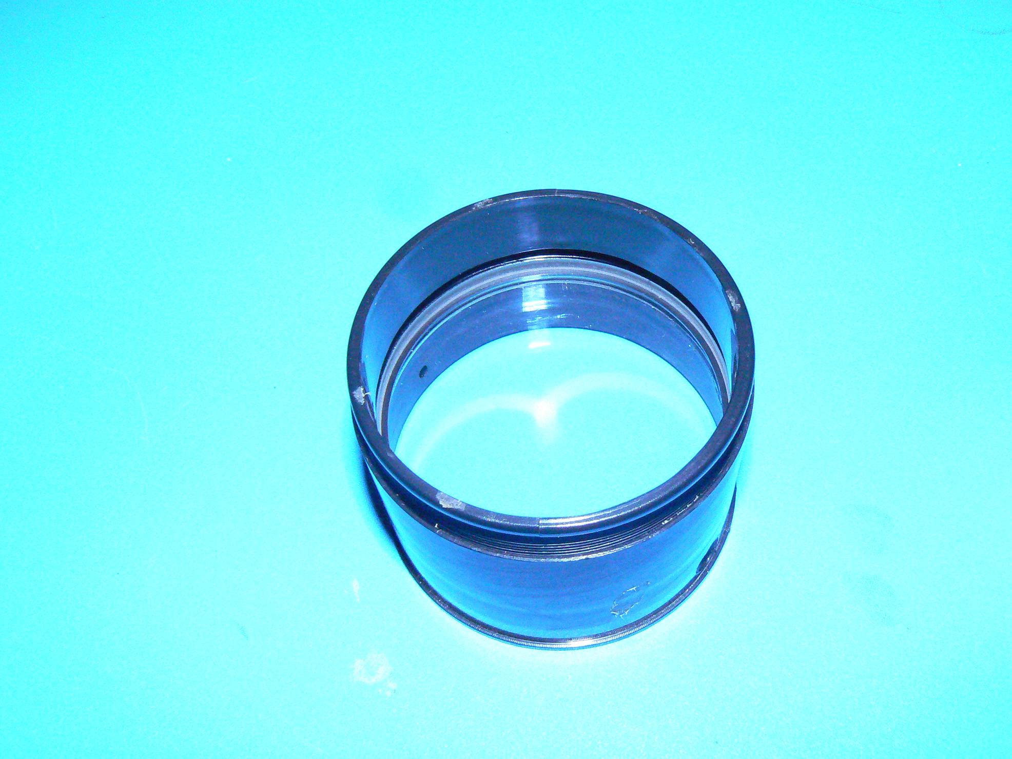

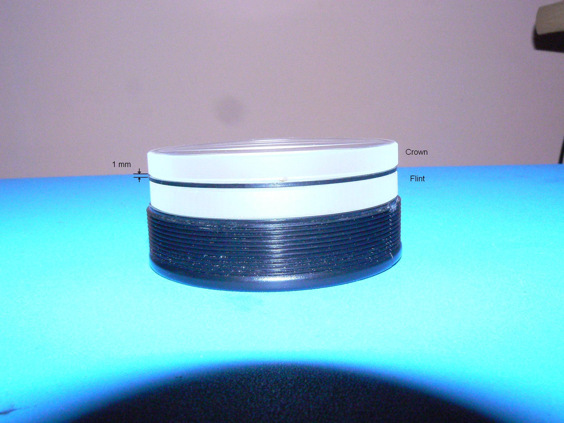

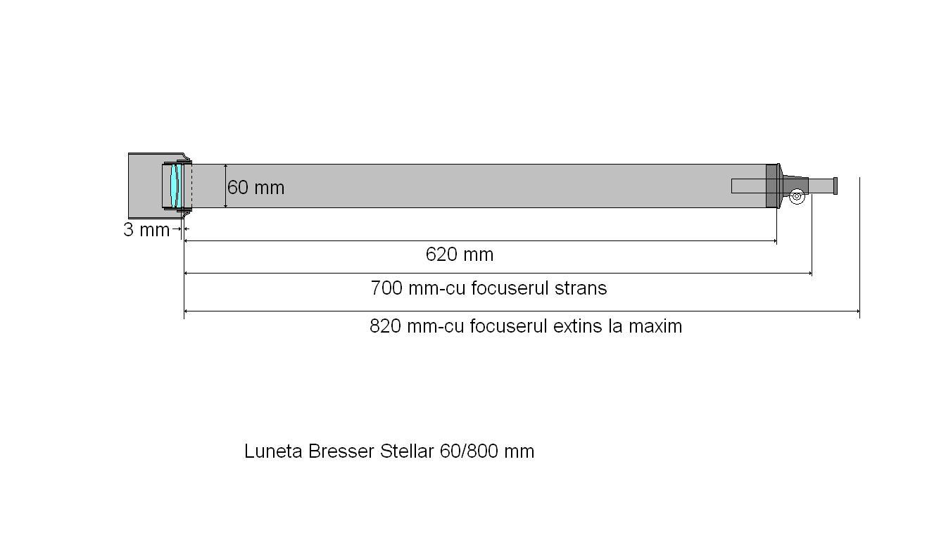

Luneta mea de 60 mm,al carui obiectiv este cu probleme ,arata ca aceasta: http://www.bresser.de/en/Astronomy/BRESSER...apter.html
De asemenea,am prezentat-o si la sectiunea "Instrumente/Ce instrumente de observatii aveti"
http://www.astronomy.ro/forum/viewtopic.ph...;start=585
Mai jos,am atasat si o imagine cu dimensiunile masurate de mine la luneta de 60 mm.

OK, am inteles. Ma derutase acel 815mm din semnatura ta.

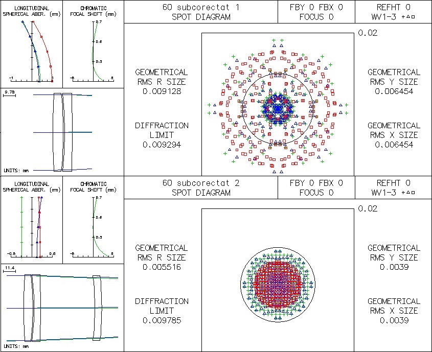

Am sa incerc sa fac o simulare soft, sa induc o subcorectie si sa vad in ce masura o lentila aditionala ar putea corecta problema existenta. Oricum ar fi, obiectivul va trebui usor diafragmat pentru a scapa de rabaterea marginala semnalata de Tavi Stanescu. Revin ...
Mesaje: 6065
MesajTrimis: 18 Feb 2017 10:50 Download mesaj
Am facut simularea si solutia este viabila. Am luat un obiectiv de 60mm, am indus o subcorectie mare (probabil chiar mai mare decat cea existenta) si apoi am incercat sa o corectez cu o lentila aditionala.
Rezultatul in imaginea de mai jos: pe linia de sus obiectivul subcorectat iar pe cea de jos corectia cu lentila aditionala.
Pozitia lentilei este la 50mm in spatele obiectivului. Prin modificarea acestei distante se modifica si influenta lentilei aditionale asupra raspunsului global.

Multumesc Zoth pentru simulare. Very Happy Deci ,se pare ca aceasta este singura solutie de rezolvare a subcorectiei obiectivului;cu lentila aditionala.
Frumos rezultat. Very Happy Se vede clar diferenta,in partea de jos a imaginii,cum toate aberatiile se strang in interiorul discului principal de difractie, fata de sus,unde aberatia depaseste discul de difractie,ceea ce am observat si eu la luneta de 60 mm,cand reglam ocularul exact in focus,nu se aduna toata lumina in discul de difractie,se observa un halou in jurul acestuia.
Banuiesc ca cercurile acelea negre,subtiri din dreptul spoturilor luminoase,in simulare, reprezinta discul principal de difractie?

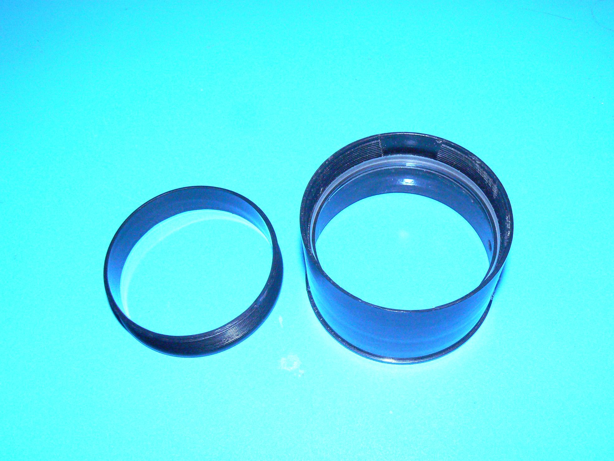

Lentilele obiectivului au un diametru exterior de 61 mm iar zona rabatuta masoara cam 1,6 mm,iar inelul spatiator are o latime de 1,7-1,8 mm si cred ca ar acoperi aceasta zona rabatuta.

Cu ce date a fost făcută simularea? Cum au fost obținute?
Care sunt datele lentilei de corecție?

Cu placere Smile Nu este singura solutie de rezolvare integrala a problemei, o alta solutie ar fi asferizarea lui R1 sau chiar R4 insa este dificila practic.
Varianta cu lentila aditionala a fost testata cu succes de mine pe obiectivul IOR 110mm f/5,5. Despre optimizarea aberatiei de sfericitate la obiectivele acromate poti lectura topicul :http://www.astronomy.ro/forum/viewtopic.ph...mp;start=0
Tot acolo vei gasi si povestea obiectivului IOR 110mm.
Da, cercurile negre din grafice reprezinta discul principal de difractie.
Andi, simularea a cuprins urmatorii pasi:
1. am proiectat un obiectiv acromat de tip Baker cu specificatiile initiale de deschidere si focala ale lunetei lui Iulian.
2. am indus o subcorectie sferica prin modificarea R2 si R3
3. cu datele obtinute am introdus pe traseul optic o lentila aditionala pe care am optimizat-o astfel incat sa duca la un raspuns final asemanator cu al unui dublet acromat normal.
Datele lentilei corectoare sunt: r1=-293mm, r2=-305,4mm, grosime axiala=6,5mm, diametrul activ pentru un camp de 1 grad=56,5mm iar materialul este BK7. Lentila este amplasata la 50mm in spatele obiectivului.

Din ce zice Tavi Stanescu si ce se vede in poze, eu inteleg ca este vorba despre un defect zonal circular (de prelucrare/slefuire) mai lat decat cei 1-2 mm de la margine (margine acoperita de inelul de spatiere).
Stanescu Octavian a scris:

@ iulian90 Ptr obiectivul 60 / 700 ar trebui sa ai cam aceste date: r1: 425,25 mm; r2: -247,86 mm; r3: -251,13 mm ; r4: -1038.38 mm. Prima lentila BK7, iar a doua F2.
In ce priveste problema ta verifica si paralelismul celor doua lentile intre r2 si r3 pe intreaga circumferinta, desi daca ar fi vorba de asa ceva trebuia sa apara o deformare simetrica, dar nu identica, pe testul inelelor lui Newton... Daca cele doua lentile se apropie intr-un punct unde avem un minim, in capatul opus avem distanta maxima...
Cel mai sigur una din suprafete nu e calota sferica perfecta.
99.9 la suta e ceea ce a descris dl Tavi (tesire marginala, dar destul de interioara). Diafragmarea, in functie de cat e caderea de lata ar rezolva problema, dar cu pierdere importanta de lumina.
Si daca e un defect a uneia din suprafete ma indoiesc ca lentila de corectie va rezolva in totalitate problema. Daca tranformam dubletul intr-un fel de triplet inseamna ca una din calotele sferice poate fi altceva? In plus cine va realiza acea lentila rezultata din calcul? Mai usor si mai ieftin faci rost de un obiectiv identic de Bresser, deoarece lunetica asta este foarte raspandita. Reslefuirea obiectivului tau? Hai sa fim seriosi! Eu cand am dorit reslefuirea unui obiectiv candva, am avut in fata o sticla folosita de Zeiss... Nicidecum made in China.
