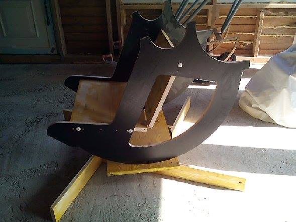

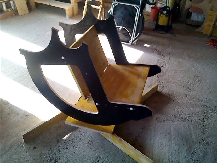

Interesanta ideea cu reductorul planetar, dar este foarte scump din ce vad pe internet... De asta ce zici? http://www.orientalmotor.com/products/acce...s-rbk.html Am vazut ca este folosit la CNC-uri homemade.
Conform ultimelor modificari voi folosi curea lata si ax din otel/inox/ce o fi, sa nu rugineasca. Cu diametrul de 6-8mm care imi va da o reductie de 200-150, pe ascensie. Problema este la azimuth, unde am raza de 56 cm si reductie de 93.3-70. Aici trebuie sa am aproape aceasi reductie, deci imultita reductia cu 2 sau cu 4 daca pinionul de pe motor are 10mm.
Ar veni asa pinion motor 10mm pe pinion 40mm reductie motor la 4. Apoi pinionul al doilea [cel de 40mm] punde in miscare printr-un ax de 10mm roata de pe azimuth, rezultand reductie 224... Sau direct axul motorului de 6mm [parca?] cu reductie de 2.2..... deci 2.2 [22mm] / 0.6 = 3.6. 3.6 * 56 = 201.

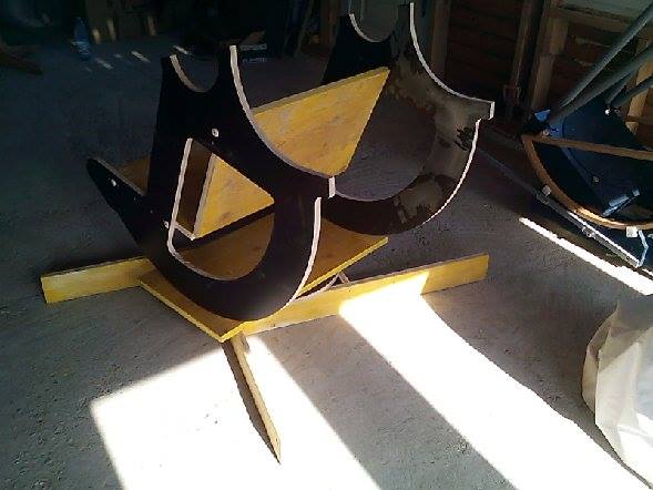

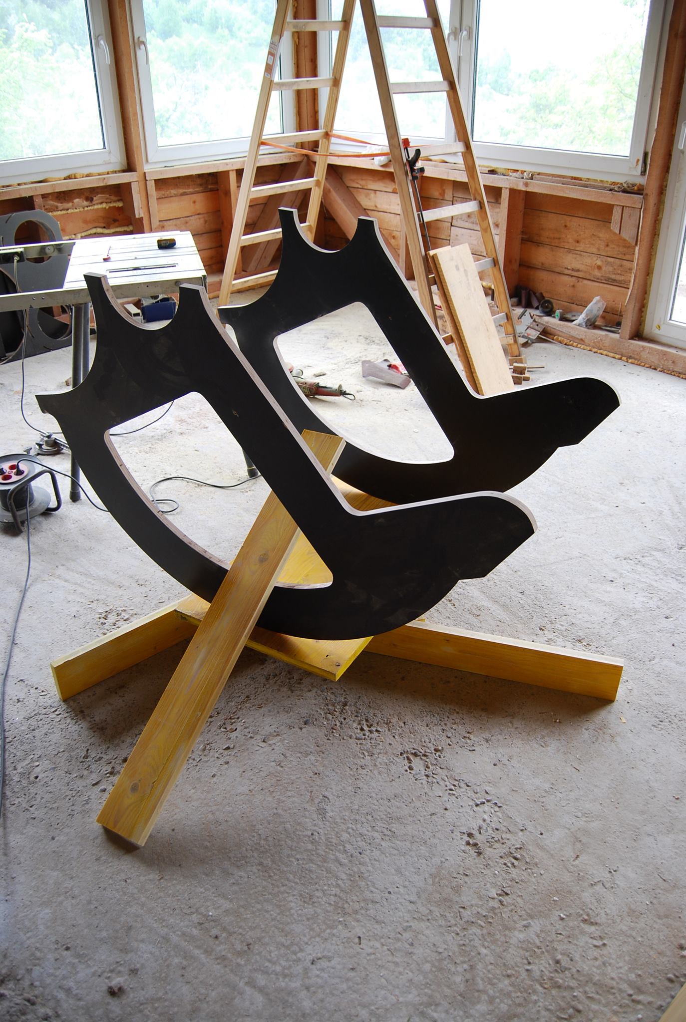

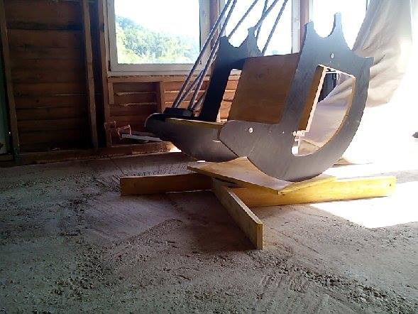

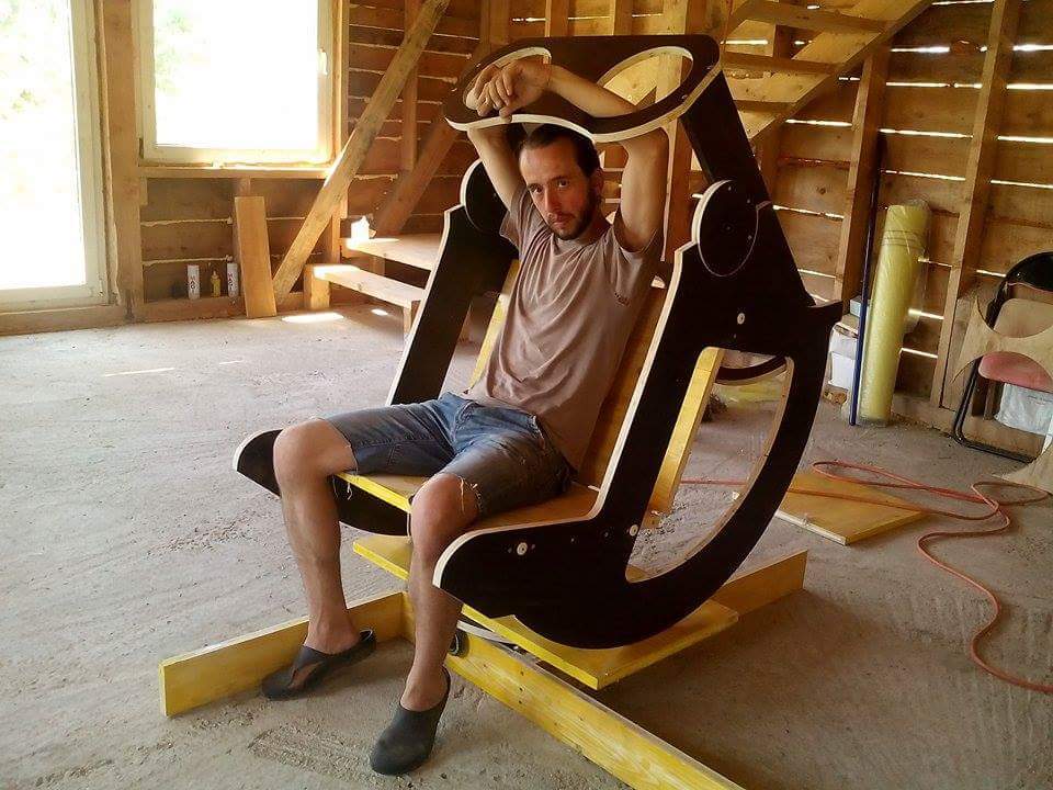

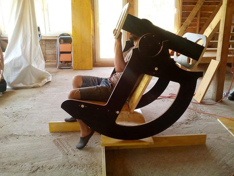

In alta ordine de ideei, s-a mai facut una-alta la scaunel, sa vorbeste pozele, eu sunt un pic laguit. Mr. Green
 Marime fisier:  342.34 kb
 Vizualizat:  de 5672 ori
 Marime fisier:  420.65 kb
 Marime fisier:  393.23 kb
 Marime fisier:  523.13 kb
 Marime fisier:  590.5 kb
 Marime fisier:  561.42 kb
Mesaje: 9759
MesajTrimis: 05 Mai 2016 08:33 Download mesaj
Reducția cu curele dințate are o oarecare elasticitate, nu sunt necesare tampoane. Trebuie calculat cuplul și eventual puse 2 motoare cu 2 angrenaje în paralel dacă unul nu duce.

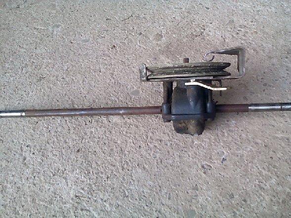

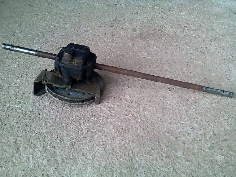

S-a mai lucrat la scaunel, dar nu am avut timp sa postez...
A gasit David un reductor de la mecanismul de tractiune al unei motocoase. Rductia este de 4:1, intentionam sa il punem pentru miscarea pe azimuth actionat de o curea trapezoidala.

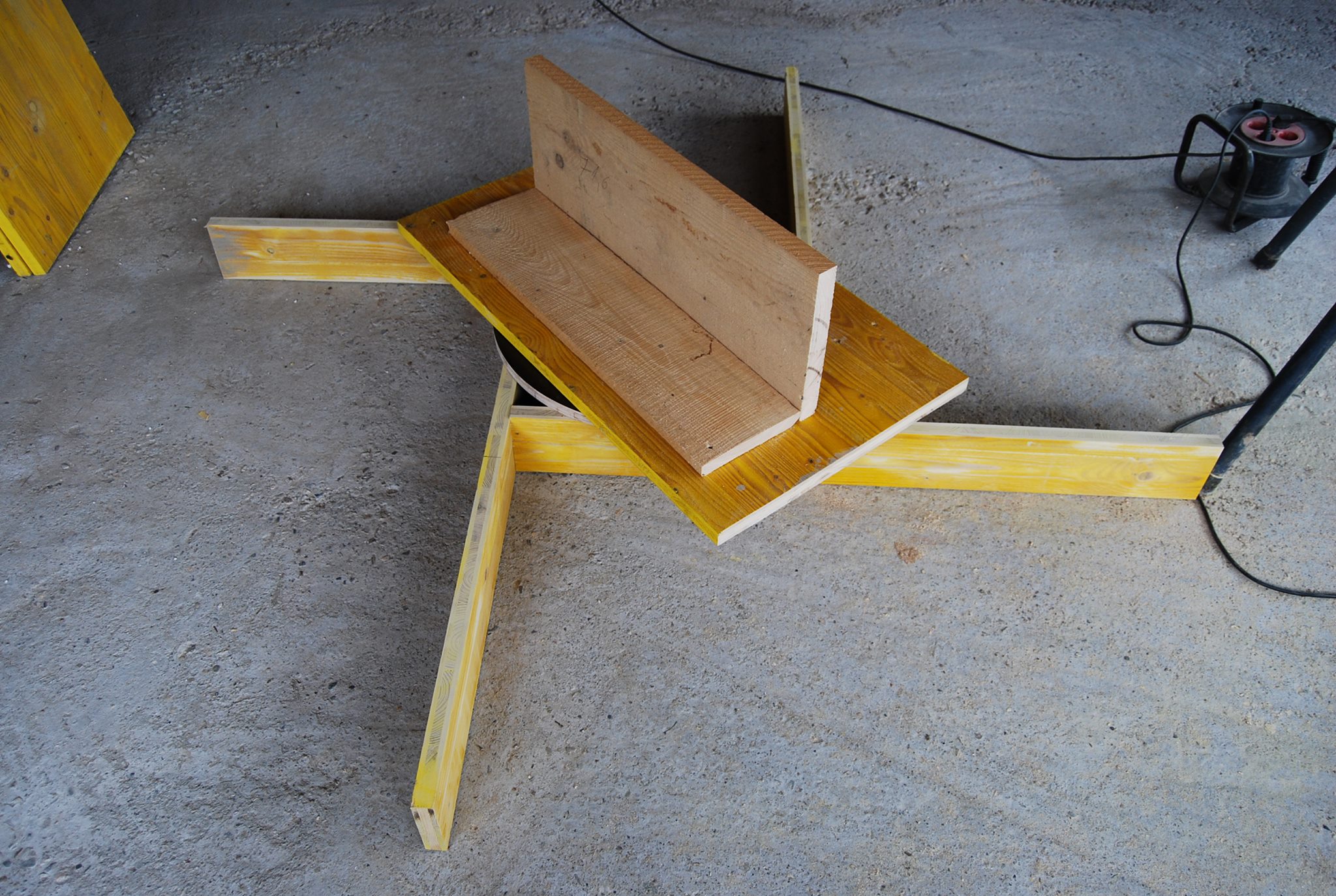

Suportul pentru telescoape!
