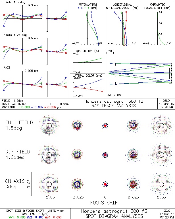

Se castiga mult daca se renunta la secundara si se cocoata camera pe lentila obiectiv.
Iata avantajele:
-raportul focal poate sa scada
-corector mai simplu (doar o lentila)
-nu mai este nevoie de nicio conica
-toate cele trei componente din sticla bk7
Am incercat la repezeala un Honders astrograf 300, f3, 3 grade pe cer, cerc focal iluminat 47mm diametru.
Zic ca arata destul de bine bestia.

Da da ce sa faci cu camera sau DSRL in varful telescopului in fata . camerele mai ales cu racire baga wati buni la Peltier sa faca racire si strica tot seeing local .Cu o secundara daca scoti e Ok
Mesaje: 6237
MesajTrimis: 17 Mar 2016 21:40 Download mesaj
Daca-i rau in fata se poate scoate in lateral cu o secundara plana ca la newton.
O sa mai cresca putin obstructia centrala dar la foto nu-i bai. In rest toate avantajele se pastreaza.

Ventilatoarele nu rezolvă problema ci introduc turbulență locală în plus, oricât de fine și lente ar fi. Dacă e și pentru vizual mai bine cu secundară (90 sau 180 grade)
