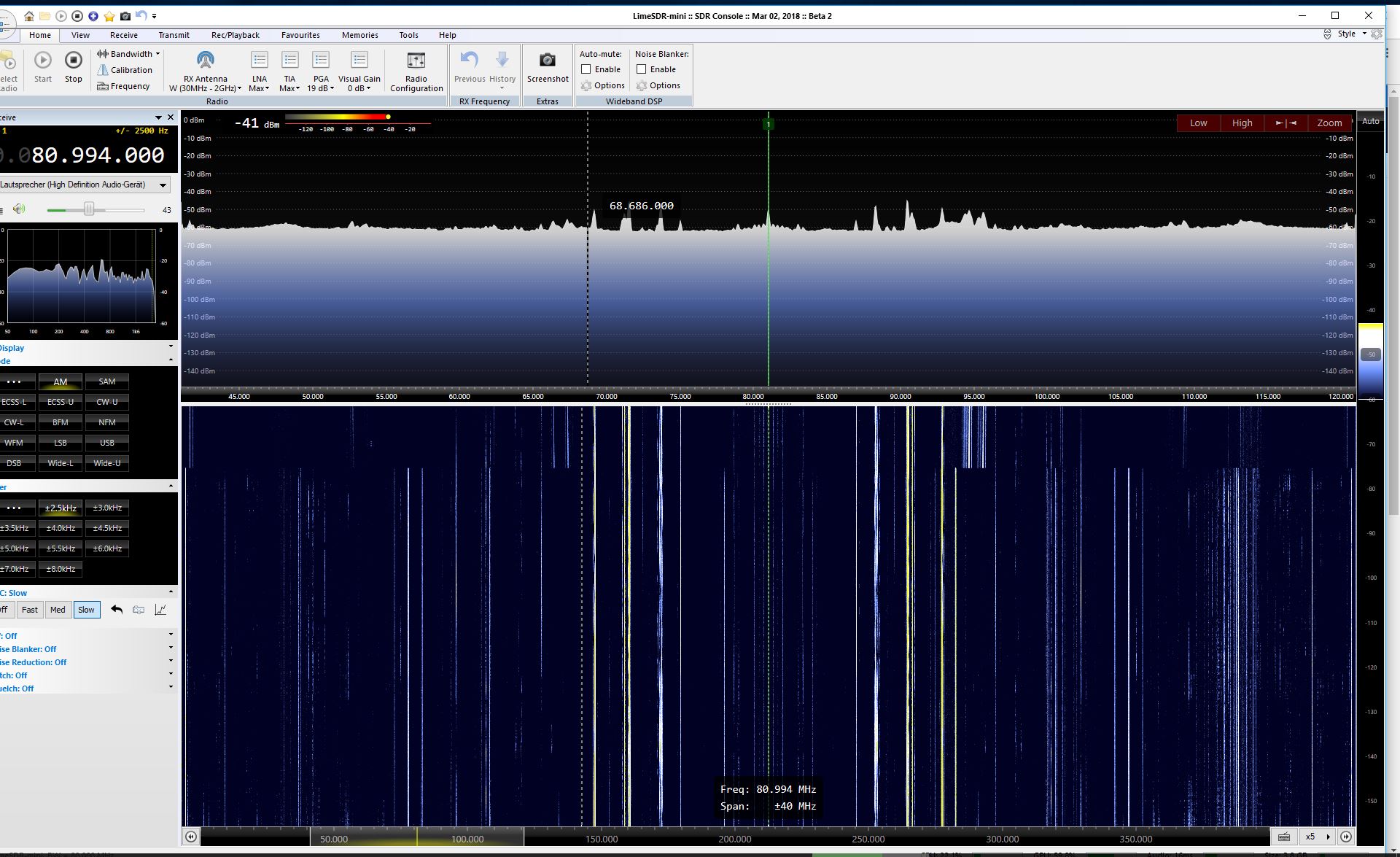

MesajTrimis: 21 Apr 2018 20:56 Download mesaj
Pe de alta parte
1 Cu un sdr datele intra direct in PC, nu mai am nevoie de"treceri" sa zic asa iar mai ales pentru RTL-SDR exista extrem de multe programe dezvoltate pentru toate platformele si toate domeniile.
2. Pot monitoriza o banda larga fara mari probleme (imaginea atasata).
Cel putin astea sunt punctele mele de vedere.
 Marime fisier:  332.92 kb
 Vizualizat:  de 11961 ori
