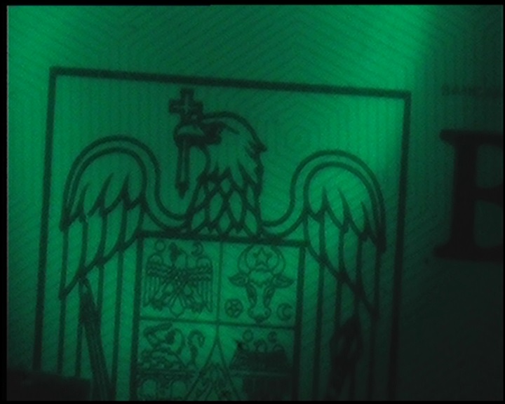

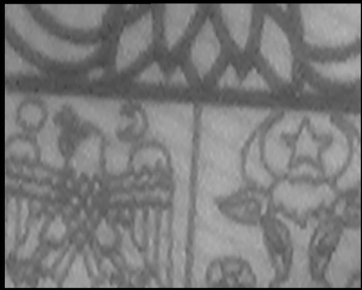

Si eu sunt foarte interesat de parerile celor cu experienta mare in fotografie. In special mi se pare ca trebuieste discutat despre rezolutia unghiulara si despre corelarea spotului de lumina cu marimea pixelilor senzorului.
Bine, stiu ca 500nm nu inseamna albastru dar cred ca este utila dupa atata teorie si putina practica - mai ales ca teoria nu poate pune in evidenta erorile practice de fabricatie. Vremea este urata, am folosit un filtru OIII ca sa testez luneta in "banda ingusta", in casa. Alt factor limitativ a fost ca nu am un sezor AN asa incat am folosit o camera color: SCB-2000, cu senzor de 1/3".
Dupa cum a afirmat nobody, un refractor 150 F/5 este "dezastru". Ca sa fie dezastrul mai mare i-am atasat si un teleconvertor 2.4x peste un barlow ~2,5x.
Parerea mea este ca luneta s-a descurcat excelent.
1Leu la 11 m de senzor;
SW ST 150/750
OIII Baader Visual 8nm
Barlow Baader VIP modular~ 2.5x -extensie 3cm
Vixen C-Mount Tele-Extender 2,4x 1,25"
Samsung SCB-2000, senzor 1/3"
In lumina alba, cu Barlow
http://youtu.be/UYgMzUrzIV4
OIII, cu Barlow
http://youtu.be/PNqVTE110Ss
OIII, cu Barlow si teleconvertor 2.4x
http://youtu.be/fHmemFNHBv4
OIII, Barlow si teleconvertor, reducere zgomot SSNR3
http://youtu.be/h41P45Ja_QE
OIII, Barlow si teleconvertor, Zoom Digital din camera
http://youtu.be/rFWSTbYL1vs
Astept cu nerabdare vreme buna si un test cu H-alfa. Deocamdata nu am nici acest filtru si nici camera AN.
LE: mie acromatul f/8 imi pare ca se comporta optic perfect: probabil limitarea apare de la montura si ghidaj care cred ca nu sunt triviale. Probabil beneficiaza de senzorii ultra-scumpi cu multi pixeli mici.
Asta F/5 cand te uiti la grafice iti vine sa fugi; dupa testul de azi apreciez insa ca rosu si verde sunt sigur utilizabile, mai ramane sa testez albastru. Merge cu pixeli obisnuiti, ceva mai mari.
LE2
Am uitat sa pun si adaug acum o imagine doar cu filtrul OIII, fara Barlow sau reducator si o imagine cu FR 0.5x. Lumina este MULT mai mica, imaginile sunt in consecinta mai zgomotoase.

Niste calcule. Sunt corecte?
Pe chip incape o portiune care masurata pe bancnota are 9mm. Distanta obiectiv-bancnota este 10m.
Unghiul -in radiani- este 9mm/10 000mm=0.0009 radiani = 0.051 grade = 184 arcsecunde.
Senzorul are 580 linii, deci 0.31 arcsecunde/pixel.
Pentru 500nm teoria da un disc Airy de 1.68 arcsecunde, adica 5.5 pixeli in conditiile experimentului.
Nu am inteles comentariul lui nobody si altcineva nu a mai comentat.
Cum pare sa se comporte luneta? Daca experimentul este NECONCLUDENT, ce schimbari trebuie sa fac in setup?
