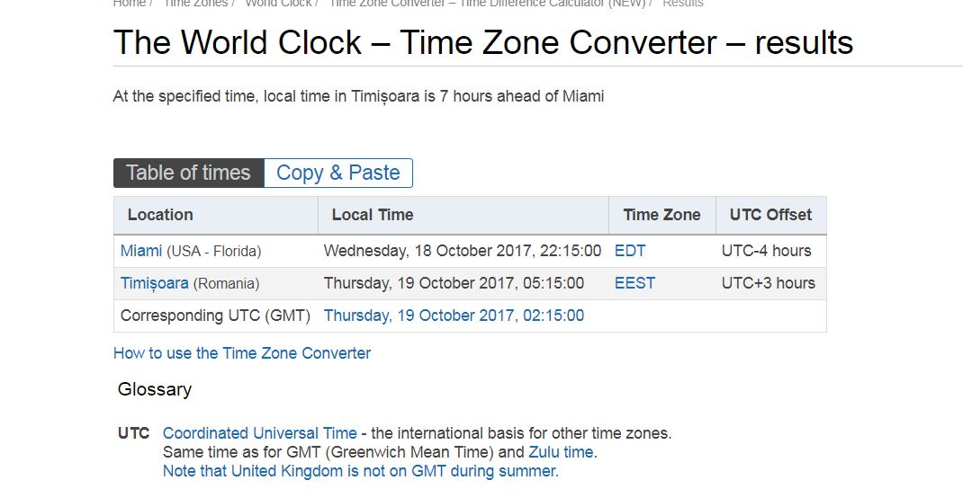

Buletinul lui Sky&Telescope pentru saptamana viitoare ne informeaza ca pe 18 Octombrie ac va avea loc un minim al lui Algol centrat pe momentul 10:14 pm EDT .
L-am ''convertit '' , vezi poza.
La noi inseamna 19 Octombrie ora 5:15.
''Centrat'' ce inseamna ,cat de devreme sa ma scol ?
Mai are loc un minim Duminica dar pica in plina zi.
Mersi anticipat pentru lamuriri ,Mircea

MesajTrimis: 15 Oct 2017 05:14 Download mesaj
Cu 4 ore inainte.
