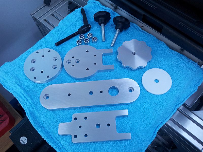

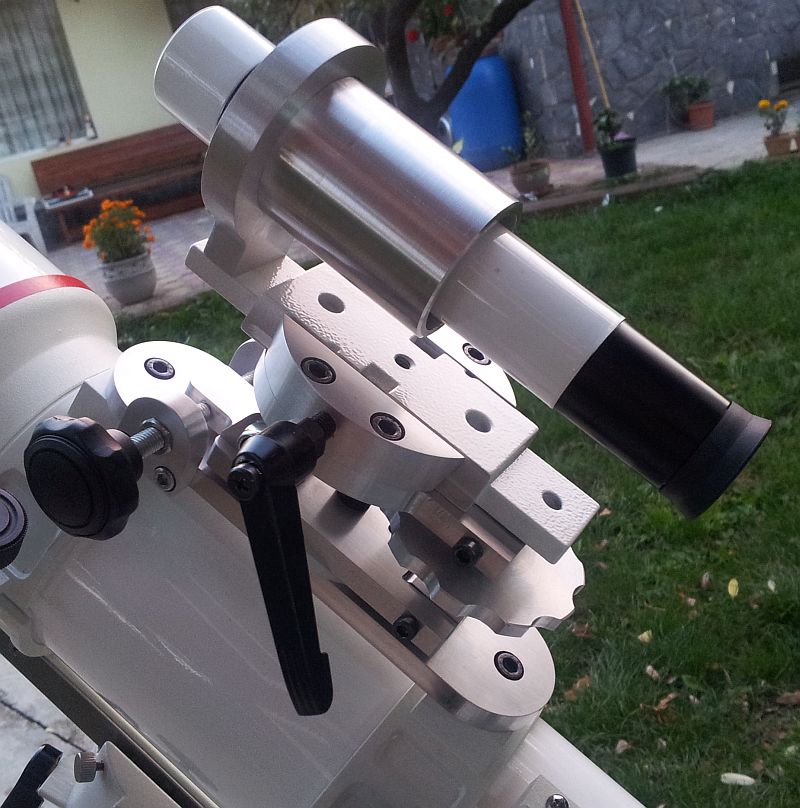

Am inceput sa tai aluminiu ... astazi ma opresc aici , ca la noapte lucrez ( s-a terminat concediul ) .
Sambata si duminica sunt liber , poate reusesc sa termin ...

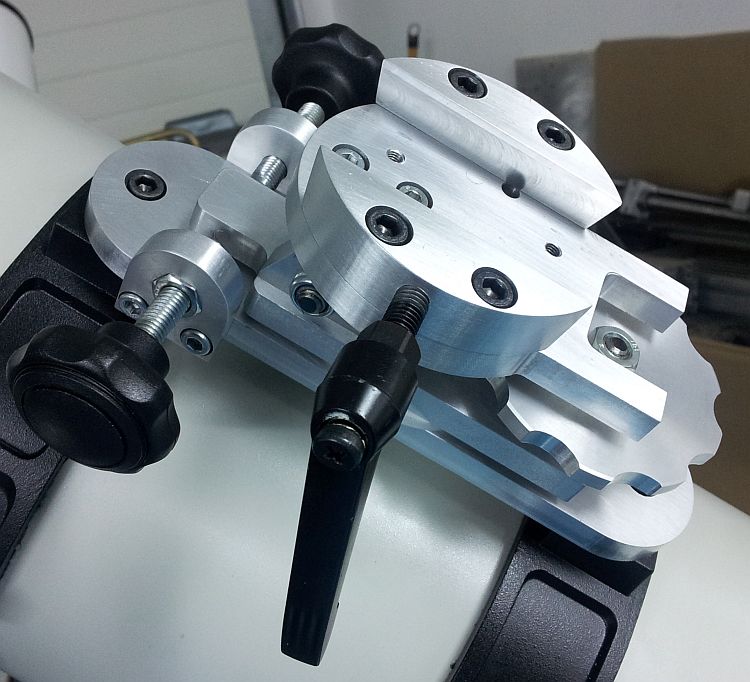

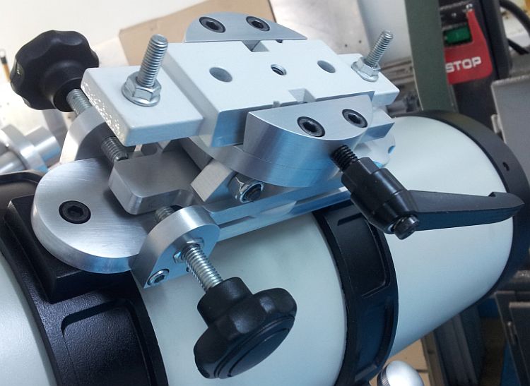

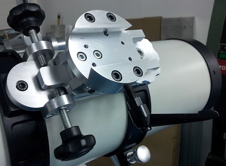

Aproape gata ... mai este doar surubul de reglaj pe altitudine , ca trebuie sa-l fac pe strung , nu
merge sa bricolez un surub M8 standard ...

Îmi place cum a ieșit. Cu ce decupezi plăcile de Al? Frezare pe CNC cu freză deget?
katran
Data inscrierii: 21 Iul 2014
Mesaje: 486
MesajTrimis: 31 Aug 2014 20:13 Download mesaj

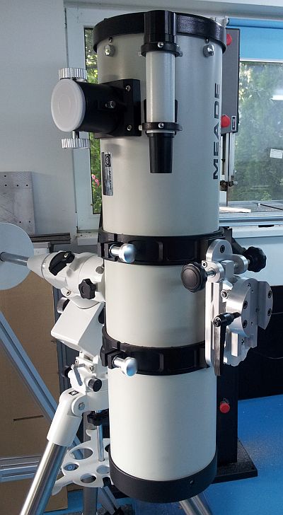

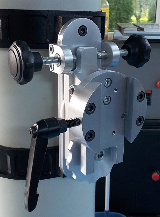

... frezare pe cnc , aluminiu 6061 T6 MIC6 , freza deget carbura nanograde .
Cam asta ar fi ... proiect terminat , montura functioneaza perfect . Extrem de solida , pot
ridica toata afacerea ( trepied , montura , luneta ) tragand de ea . Cred ca tine vreo 5-6 kile
fara probleme . Se regleaza corect , doar ca am facut-o destul de " strans " , o sa ia nitel
pana se lasa piulitele si lagarele ... n-am pus vaselina sau ulei , dar cred ca trebuie o picatura ...
Cu ocazia asta am facut si alta prindere pentru luneta cautatoare , e mult mai rigida si ma aratoasa ...
o sa trag niste canale in cilindrul ala lung , poate elicoidale , pentru efect vizual .

MesajTrimis: 01 Sep 2014 11:46 Download mesaj
Parca-i afet de tun Smile. Cat cantareste?
katran
Mesaje: 486
MesajTrimis: 01 Sep 2014 12:18 Download mesaj
Nu chiar asa de mare ... lungime totala 200mm , distanta intre gaurile de prindere pe inele 160mm ,
latime maxima ( in zona puck-ului ) 80mm , inaltime maxima 80mm . Greutate in jur de 1Kg ... estimarea
e total nefondata , n-am cantarit " afetul " , doar ce-am simtit la mana ...
Are vreo 16 grade de libertate pe azimut si vreo 8-10 grade pe altitudine ... Miscarea pe azimut este
blocabila , insa cea pe altitudine nu este ... chestie care trebuie rezolvata cumva ... nu ca ar fi necesar ,
dar la o greutate mai mare ( 5-6 kile ) , s-ar putea sa fie nevoie ...
Ar fi cateva chestii de imbunatatit ... cred ca daca-mi pun mintea serios , pot sa produc ceva
mai inteligent ... in sensul ca poate sa fie mai compacta , mai usoara ... si mai simplu de utilizat .

Cârcotașul de serviciu, prezent! Cool
Grade de libertate = numărul de axe pe care se poate realiza mișcarea unui mecanism. Nu are voie să aibă mai mult de 2 grade de libertate acest mecanism, respectiv axele azimut și altitudine. Cred că te referi la unghiuri aici.
1Kg este ENORM pentru un dispozitiv de acest tip. Twisted Evil Fă-o de 5x mai ușoară!

Daca e sa compari greutatea eu cred ca e ok apreciind ca e un produs facut in atelierul propriu.
Spre ex un produs comercial din aceasta gama are 920g, deci +/- 80g cred ca e neglijabil.
http://www.astroshop.eu/miscellaneous/geop...r_1_select
Iar cea facuta de SW are 1,03kg:
http://www.firstlightoptics.com/user/Sky-W...290712.pdf
Skywatcher - 10" F/4 newtoinan reflector, 9x50 right angle finder
Skywatcher - 80/400 guiding scope, ASI120MM guider/planetary camera
Celestron - Astromaster 5" F/5 newtoinan reflector
NEQ6 Synscan Pro, NexstarGT ALT-AZ
Canon 450Da, Nikon d3100
Mesaje: 9759
MesajTrimis: 02 Sep 2014 13:43 Download mesaj
Eu m-am referit la suportul de căutător, al meu are câteva zeci de grame, nu cred că are nici 100g.

Da , este vorba de 2 grade de libertate , corect . Trebuia sa precizez ca e vorba de miscari unghiulare ..
multumesc .
Greutatea unui asemenea mecanism este direct proportionala cu masa instrumentului pe care il
pozitioneaza . Un guide scope mount de 100gr nu va putea sustine un instrument greu ... Ce am
bricolat eu poate sustine fara probleme in instrument de 5-6Kg , poate mai mult , inca n-am testat .
Evident ca e de dorit o greutate cat mai redusa , o rigiditate mare , usurinta in utilizare , si , daca se
poate , si aspect deosebit / comercial . Dar aceste lucruri se obtin in urma unor teste , prototipuri ,
timp si manopera cheltuite , etc ... E putin probabil sa-ti iasa ceva perfect din prima , indiferent cat
de mult ai gandit schema ... si oricum , se va gasi cineva " de serviciu " care critice ( in sens pozitiv )
un aspect oarecare al rezultatului .
Pe mine ma intereseaza " drumul " catre rezultat , mai putin " destinatia " in sine ...Mi-ar fi foarte
usor sa cumpar respectivul ansamblu ( indiferent de producator ) , dar unde mai e placerea de a
descoperi singur unele chestii ? Si mai e si satisfactia lucrului facut cu mana ta ...
Probabil ca in viitorul nu prea indepartat voi incerca sa ameliorez ansamblul , poate reusesc sa mai
elimin din erori , greutate , etc ... Ma arde foarte tare sa construiesc o montura motorizata ... inca
n-am renuntat la idee ...trebuie sa ma gandesc insa ce solutie sa adopt .
katran
Mesaje: 486
MesajTrimis: 02 Sep 2014 14:44 Download mesaj
Stati nitel , ca eu abia cum m-am prins ... Suportul pentru luneta cautatoare e complet altceva
fata de mount-ul propriuzis .... pfui !!!
Da , m-am grabit ...scuze . Pai sa vedem , suportul ala e intr-adevar cam mare pentru lunetica aia ...
da' o sa slabeasca serios ... va atinge un maxim de 150gr fara probleme ...o sa elimin niste material
de acolo ( frezez eu niste canale , santuri , buzunare , gauri ) in asa fel incat sa ajunga la o greutate
rezonabila ... acum , cred ca are vreo 300gr , nu mai mult ...

Pana una alta, cumparati un cantar, ca asa cu estimari, nici nu stii ce e acolo. Mai ales ca vrei sa faci astrofoto, trebuie sa stii exact cat incarci montura, nu la ochiometrie.
Mesaje: 11387
MesajTrimis: 02 Sep 2014 17:01 Download mesaj
Chiar daca faci un sistem solid care sa suporte 10kg, pozitionat asa departe de montura va crea cuplu care nu face prea bine, ma gandesc ca o solutie prin care se prinde undeva aproape de sina ar fi mai putin stresanta pt. montura.
Mesaje: 9759
MesajTrimis: 02 Sep 2014 18:30 Download mesaj
Poți freza găuri sau adâncituri de ușurare în piesele componente liniștit. Păstrezi contururile și nervuri interioare între elementele de bază, ca la niște grinzi cu zăbrele. Poți reduce lungimea șuruburilor de reglaj la minimum și diametrul rozetelor sau le înlocuiești cu manete mici tip T sau L. Unul dintre șuruburile de azimut poate fi înlocuit cu un arc suficient de puternic să nu apară deformări în utilizare, simplificând astfel și reglajul respectiv.
