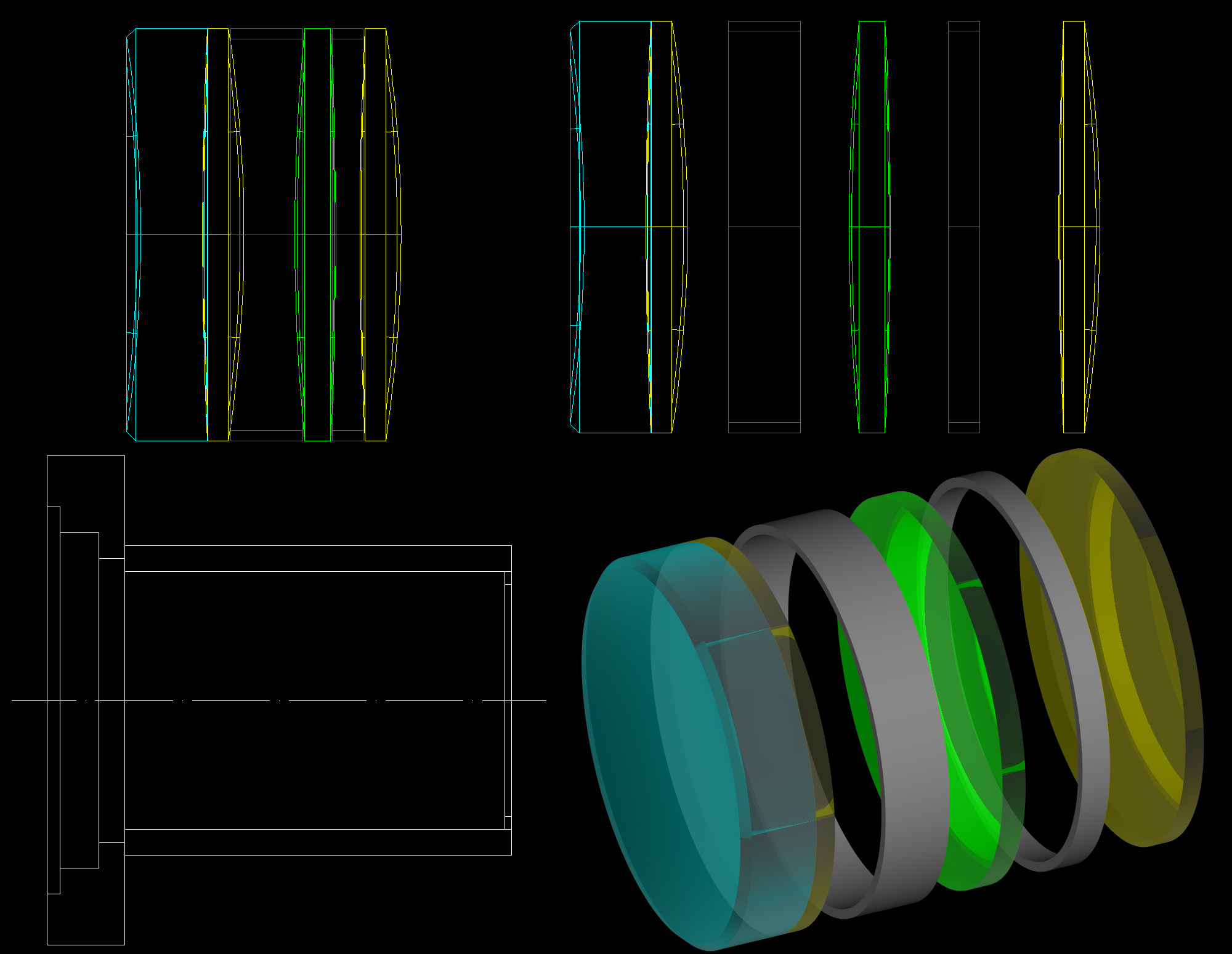

Am facut o schita cu lentilele din ocular - puse in succesiunea in care intra asamblate in corpul ocularului (de forma mai mult sau mai putin apropiata cu cea din cadranul 3). Sper ca e suficient de clara. Daca e nevoie de detalii sau poze suplimentare, revenim.

Ca sa inteleg mai bine. Ai sa le zicem asa : dubletul , lentila verde si lentila galbena (dupa desen). Prima lentila (cea care se atinge de ochi efectiv , adica cea de la exteriorul ocularului binoclului) care este ?

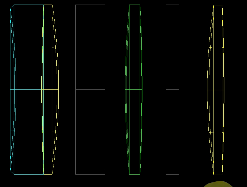

Teoretic prima lentila este cea galbena. Ea la tine as spune ca ea este pusa pe dos. Incearca sa o pui ca in poza mea de mai jos. Trebuie sa fii atent ca nu cumva sa fi inversat lentila verde cu cea galbena. Lentila mai bombata ar trebui sa fie cea galbena (cu partea bombata spre interior) si cea mai subtire si mai putin bombata este cea verde care este pusa la fel ca cea galbena cu partea bombata spre interior. Lentila verde unii chinezi o pun de plastic. Daca grosimile lentileleor galben si verde nu iti permit sa le deosebesti, atunci trebuie sa incerci schimbandu-le intre ele. Este putin de munca dar poate rezultatul este pe masura. Foarte mare atentie , curata foste bine lentilele si nu le manipula cu mainile goale (manusi chirurgicale), in acesta zona lentilele sunt acoperite tare slab si poti distruge depunerea antireflex, dar pe de alta parte cea mai mica pata de grasime face o imagine groaznica.
Asa as spune ca trebuie puse.

Lentila de camp este dubletul in care apare lentila bleu-cyan. La ochi este lentila galbena din partea dreapta a imaginii cu toate elementele desfasurate Smile

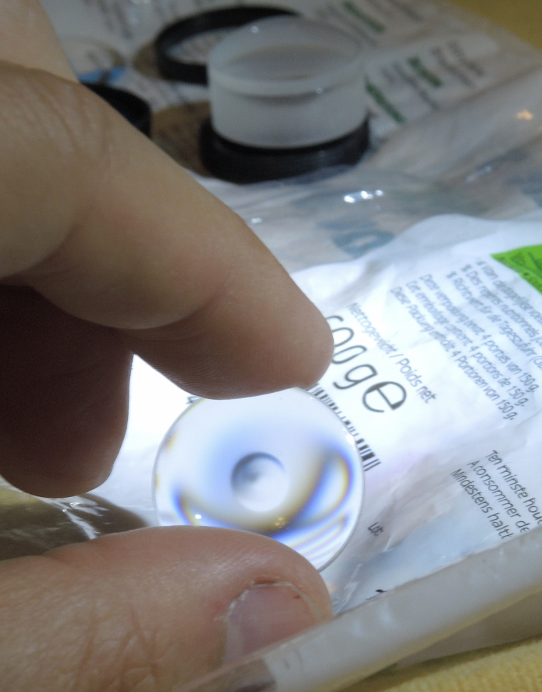

Oricum, am desfacut si verificat acum cu Saiph ocularul si iata cum arata lentila cu pricina (a 2-a lentila incepand de la ochi catre interiorul aparatului. se pare ca partea mai bombata e afectata de slefuirea defectuoasa):

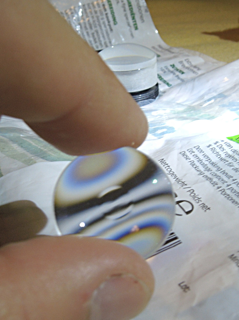

Si a 2-a poza cu lentila defecta:
- e clar ca buna ziua ca li s-a blocat masina de slefuit chinezoilor, sau a mers in gol aiurea pe o portiune unde a slefuit prea mult (in centru). oricum, e defect de slefuire. cel care trebuia sa supravegheze procesul tehnologic a adormit sau nu a stiut ce sa ii faca masinariei cand a luat-o razna. oricum, vina mare au si cei de la controlul calitatii, care trebuiau sa controleze calitatea elementelor/produsului finit.
