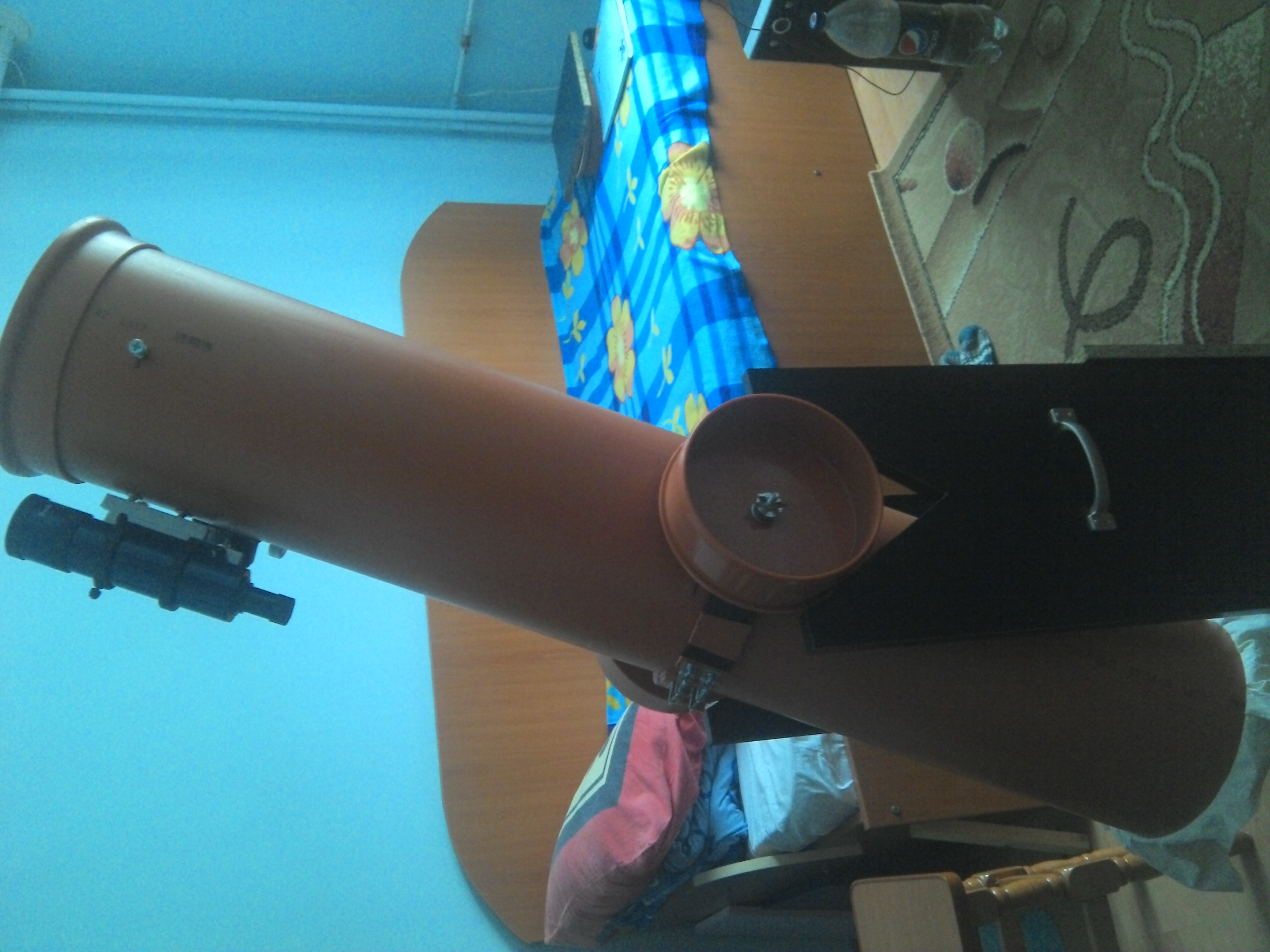

Am facut montura dobson Very Happy . Am facut si capacele; al doilea este in proces de uscare, de aceea nu apare in poza. Mai trebuie sa soseasca doua placi de teflon care le-am comandat de la AstroVest.ro . Ele cica ar fi fost puse la posta acum 9 zile(vinerea trecuta), dar nu stiu ce s-a intamplat de nu mai ajung odata... Mad
Doar acestea mai imi trebuie pentru finalizare!!
Poze: Mr. Green

Astazi am terminat de lipit cant pe toate marginile placilor de pal. Arata foarte bine si sunt mandru de ce am facut. In curand va sosi si teflonul si de abia astept sa vad cum se invarte. Razz

O mica observatie: cred ca V-urile in care se sprijina cercurile pentru miscarea pe inaltime sunt prea ascutite. Trebuiau mai deschise. Ideal era sa fie taiat rotund, nu in V. Atunci puteai (prin incercari) sa gasesti pozitia optima a placutelor de teflon incat sa se miste bine. Asa, cred ca o se miste prea greu.
alex1209
Data inscrierii: 03 Feb 2012
Mesaje: 616
MesajTrimis: 28 Ian 2014 11:52 Download mesaj
Voi afla in curand Wink . Pot adauga niste pene daca va fi nevoie.

Poate n-o sa fie nevoie. Dar, daca va fi, sfatul meu sa nu adaugi pene. Mai bine taie niste V-uri mai deschise. Din poze pare ca ai inca destul spatiu intre capatul de jos al tubului si montura, deci iti permiti sa-l cobori cu cativa centimetri.
Sau, mai bine, taie niste semicercuri cu raza egala cu raza cercurilor de miscare pe inaltime + 3mm (sau cat e de gros teflonul).

Nu stiu ce sa zic... nu as vrea sa stric ceva acuma. Astept sa pun talpicile de teflon sa vad cum functioneaza si dupa aceea ma decid.
