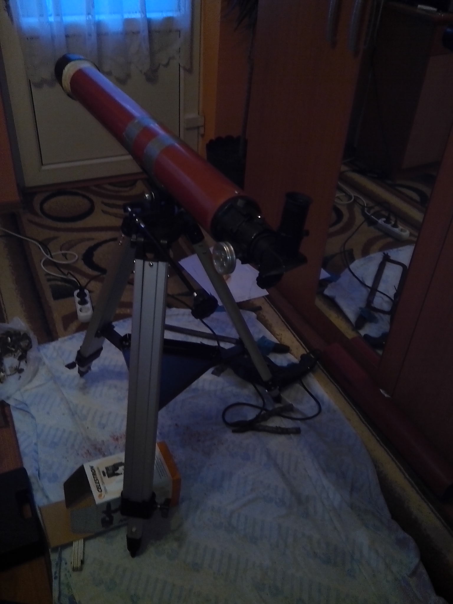

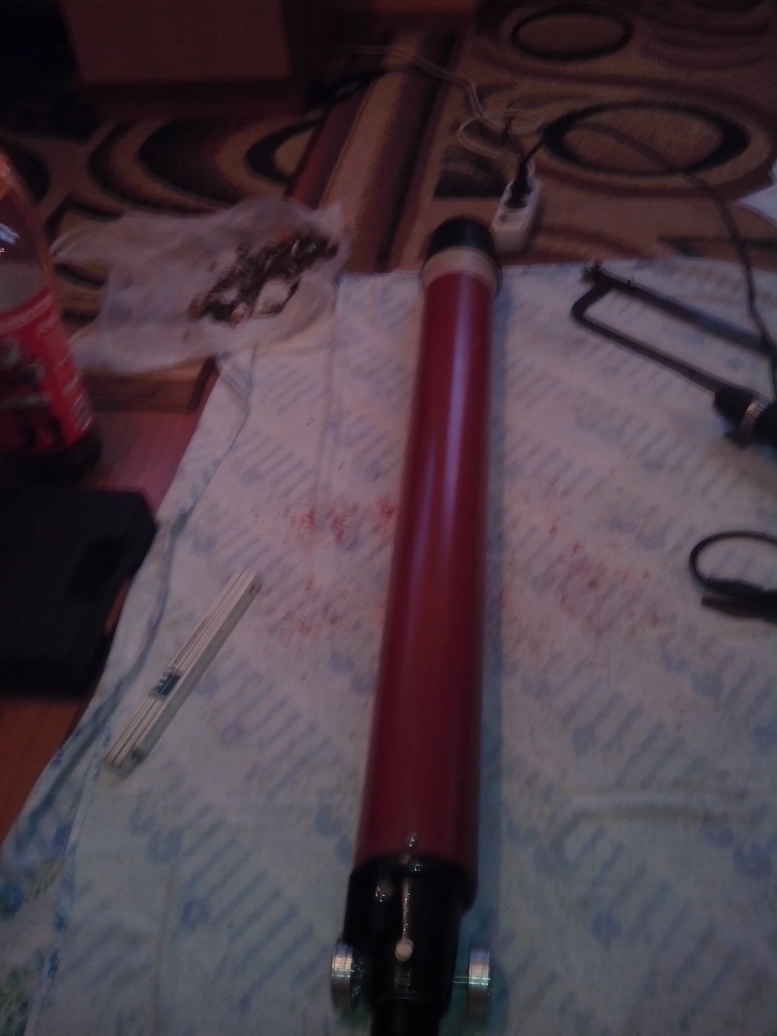

Astazi am construit cu un amic la luneta. Din cauza mea am facut o greseala: Am uitat sa adaug in calcule lungimea tubului port ocular... Am scazut doar jumatete din cursa port ocularului di distanta dintre tub si lentile...
- Distanta dintre tub si lentile: 38 mm;
- Lungimea cursei port ocularului: 62 mm;
- Lungimea port ocularului: nici prin cam nu mi-a dat sa o masor.
Corect ar fi fost asa:
900 mm focala - 38 mm distanta lentile tub - ( lungime tub port ocular - 62 mm cursa port ocular / 2 jumatatea cursei )... Sa ating punctul focal la jumatatea cursei...
Apoi am pus ochiul la ocular si nu se vedea nimic, imaginea era defocalizata... Santierul l-am avut in casa si Sambata il redeschid sa repar greseala. Pana atunci, "sa vorbeste pozele":

MesajTrimis: 15 Ian 2014 00:58 Download mesaj
CUBIX
Felicitari din inima pentru progrese atat tie cat si prietenului care te ajuta.
Cu calculele alea era normal sa gresesti...pentru ca nimeni nu le face.
Roaga-l pe prietenul tau sa prinda pe un leat ,cu scotch sau cu banda izolanta,obiectivul.
Apoi prinde stinghia (tot asa,stiintific ,cu banda) de montura AZ-3.
Tinteste spre un obiect cat mai indepartat ,blocheaza montura si plimba (tinand cu grija ,ca de ...bijuterii) portocularul pana ce vede imagine clara.
Face semn pe stinghie,leaga apoi portocularul de stinghie ,si incearca toate ocularele ,daca ai mai multe.
Ideia este ca trebuie sa iti ramana cu ocularul scurt macar 20 mm de cursa spre interior,spre obiectiv.
Cand a obtinut distanta de la care se pot focaliza toate ocularele,se fac semnele si masuratorile de rigoare si calculele /si verificarile/ si reverificarile/ ...si apoi se taie tubul.
Evident ca in tot acest timp ,tu il vei supraveghea si vei astepta linistit la distanta.
Desi nu prea cred si te vom intelege cu totii... Very Happy
Doamne ajuta,spor la construit,Mircea

Iti multumesc Mircea!
Pentru asemenea masuratori, trebuie sa se incalzeasca afara... Nu stiu cat de bine am nimeri axa optica cu focuserul si obiectivul pe schandura. Montura obiectivului are o 'buza'... Versiunea descrisa mai sus, bazata pe datele din fabrica, ar putea da gres?

Felicitări pentru progrese!
Este mai simplu să folosiți 2 stinghii în paralel, astfel se vor alinia mai bine atât obiectivul cât și focuserul cu totul. Diferența dintre diametrul celulei și focuserului este nesemnificativă așadar se vor alina suficient ca să nu se strice rău imaginea chiar dacă nu se obține o colimare perfectă. Ocularele sunt de obicei parafocale dacă provin din aceeași serie de la același fabricant, dar pe parcursul timpului vei avea oculare de la diferiți producători și variația va fi uneori mai mare dar se înscriu de obicei în 20-30mm maxim. Mai ai diagonala care intră sau nu în ecuație... Dacă tubul portocular compensează lungimea introdusă de diagonală este întrebarea cheie. Trebuie testat cum a spus Mircea. Apoi tăiați tubul la lungime astfel încât ocularul cel mai scurt fără diagonală să ajungă în focus iar ocularul cel mai lung+diagonala să ajungă și el în focus, cu portocularul introdus dar nu complet, să rămână o marjă de 20mm.
Mesaje: 9623
MesajTrimis: 15 Ian 2014 20:32 Download mesaj
Singurul lucru important este obtinerea unei imagini focalizate.
''Da-l in pisici'' de paralelism si perfectiune a imaginii.
Softurile pe care le avem in creieras sunt super-sofisticate.Nu-ti trebuie un curs universitar ca sa iti dai seama daca o imagine este focalizata sau nu.Ochiul tau ,asistat de acele softulete ajunse la perfectiune te vor anunta cand se intampla acest lucru.
Nu ai nevoie nici de vreme buna.Testul/masuratoarea se poate face si prin geam,prin plasa de tantari ,ba chiar si printr-o perdea subtire.Important este ca obiectul sa fie indepartat (la sute de metri cel putin) si sa sesizezi pozitia de focalizare.
Nu are importanta nici daca axa focuserului coincide cu axa optica a obiectivului ,la acest mic test,atata timp cat le mentii cat de cat paralele.
Micile aberatii din imagine , aparute din aproximarile de mai sus , iar nu conteaza ca doar n-o sa te apuci sa studiezi Syrtis Major de pe Marte cu o asa improvizatie.
Nu vreau sa te necajesc dar nu te baza pe calcule,un tub taiat prea scurt este iremediabil compromis.
Cursa scurta de numai 62mm numai complica lucrurile.
Diagonala singura iti mananca 70mm din cursa.
In cazul lunetei tale nu cred ca va fi posibila atat vizarea directa cat si cea cotita ,prin diagonala.
Inca odata ,spor la lucru.Mircea

Va multumesc, am inteles, acum despre ce este vorba.
@Mircea, stiu ca merge si in casa, dar nu am ce lua in vizor, casa vecinului si o anexa din curte blocheaza orice obiect...
Mesaje: 9623
MesajTrimis: 15 Ian 2014 21:50 Download mesaj
Hombre,nu scapi de mine, io-s pisalog... Twisted Evil
Poti sa faci asa:cu ajutorul colegilor care se pricep la planetariile virtuale,aflam cand se vede Luna pe cerul de zi si fara obstructionari de la tine din curte.
Intre timp pregatesti ,cu amicul tau, dispozitivul.
Iar cand se intrunesc toate conditiile,vine acesta si faceti determinarile necesare.
Luna ar fi cel mai potrivit obiect.Pentru nevoile practice ,putem sa consideram ca se afla la infinit...
Trasati apoi tubul la lungimea necesara si taiati.
Sa nu te superi ca am insistat.
Dar in Republica Mioritza daca ai ''ars'' un tub de luneta,greu mai faci rost de altul.
