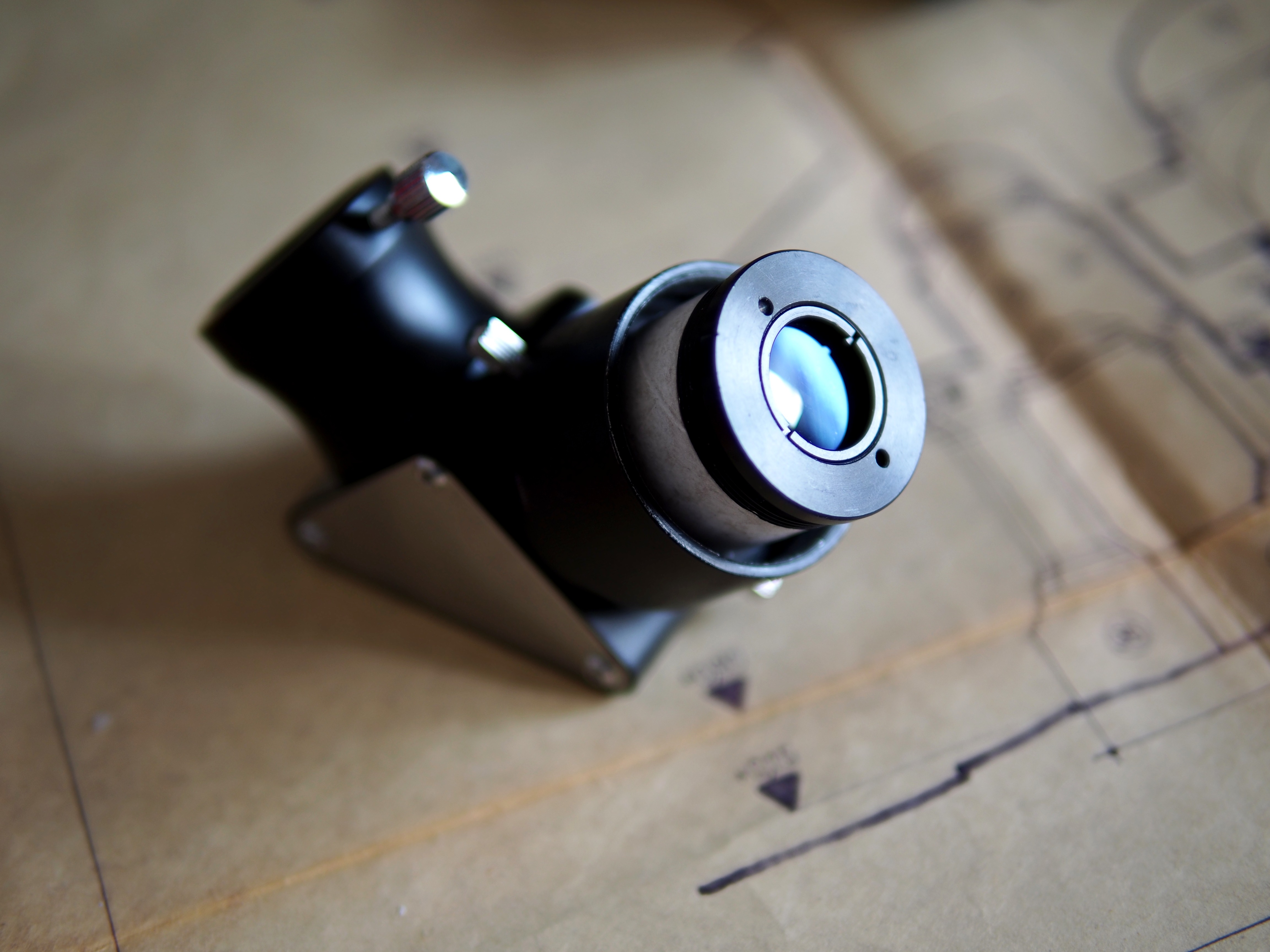

Nu vreau sa fiu pisalog dar mi-a venit o intrebare in minte: daca Tairul are f4,5 cu 300mm si ca sa pot face focusul ii pun un barlow de 2x in diagonala, raportul focal devine f9. Atunci nu e mai potrivita o prisma pentru f9?
Dar eu totusi chiar astazi mi-am cumparat la mana a doua o oglinda diagonala dielectrica no-name.
Terestru, pe timp de zi, nu prea vad diferente intre oglinda si prisma. La stele si la obiecte mai palide si mai putin luminoase o sa se faca diferentierea mai bine. Dar astept sa treaca norii.
Pun o poza cu oglinda dielectrica si cu celula barlow atasata.

MesajTrimis: 19 Aug 2016 19:23 Download mesaj
In caz ca nu-l stii deja, uite mai jos un articol interesant despre prisme vs oglinzi
http://www.baader-planetarium.de/news/mirr...-06_v2.pdf
Mesaje: 3638
MesajTrimis: 20 Aug 2016 11:54 Download mesaj
Foarte interesant articolul. In concluzie, pe scurt, am inteles ca la planete prisma ar da ceva detalii in plus iar oglinda in unele situatii la DSO ar parea un pic mai luminoasa.
M-am decis sa pastrez si prisma si oglinda fiecare e buna la ceva Wink
