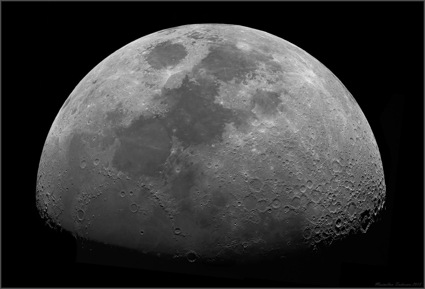

Cu scuzele de rigoare, dupa cateva zile agitate (si la munca dar si cu stresul numit "TS APO65Q") am reusit in sfarsit aseara sa testez modificarile aplicate lunetei.
Ele au inclus incropirea unui adaptor foto pt Canon pe formatul 2" (pentru ca aveam vignetare cu vechiul adaptor), montarea unei noi sine de prindere pe montura, si slabirea celulei de prindere a lentilei de corectie (plus ceva "velvet" pus pe acolo pentru "in caz de").
Imaginile le-am axat mai mult pe Luna ce-i drept, dar evident testul "triunghiularitatii stelelor" a fost pe o stea.
Mai multe imagini la linkul urmator (inclusiv cu steaua):
http://maximusphotography.wordpress.com/20...arie-2013/
Aici pot sa postez doar o imagine mica a Lunii; colaj a 7 zone cu camera ASI120MM.
Cu alte cuvinte, incet incet, luneta devine un instrument de care ma bucur. La deep-sky sa o vad...Smile

Dragos: mersi de idei, dar am ales varianta "repair it yourself", pentru ca nu vroiam alta luneta (ca scop cel putin) iar efectele vizibile la stele erau clar de la celula de prindere (am gasit pe internet cateva-mai multe- descrieri ale "pinched optics" si remedierea lui).
nobody: Remedierea propusa de cei de la TS a fost inca de la inceput slabirea celulei de prindere a lentilei corectoare si punearea de "velvet" pe ici pe colo...Se pare ca a functionat. Am asteptat solutia lor pentru ca vroiam sa fiu sigur ca in caz ca nu e solutia cea buna il pot trimite inapoi si recupera banii ori alt exemplar. Bine ca nu a fost nevoie !

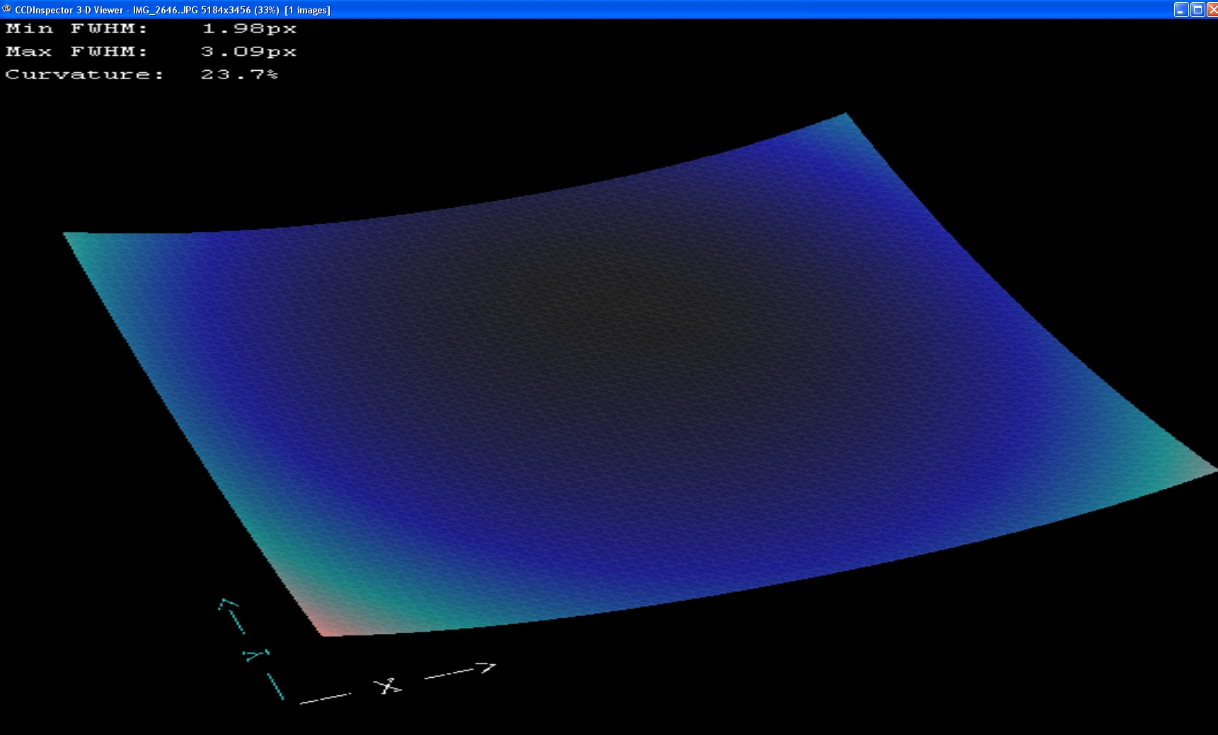

bine ca ai rezolvat-o. un setup asemanator cu ce am incercat si eu sa fac din pacate nu mi-a reusit (scopos 66/400 + flattener). cu siguranta ne vei incanta cu imagini deepsky cu el.
btw, stelele arata binisor spre margine, ccd insp. raporteaza insa o curbura de 24%, ceea e aproape de ed80/corector insa parca stelele arata mai bine decat cu ed80/corector. eventual daca pui un cadru neprelucrat ar fi mai elocvent.

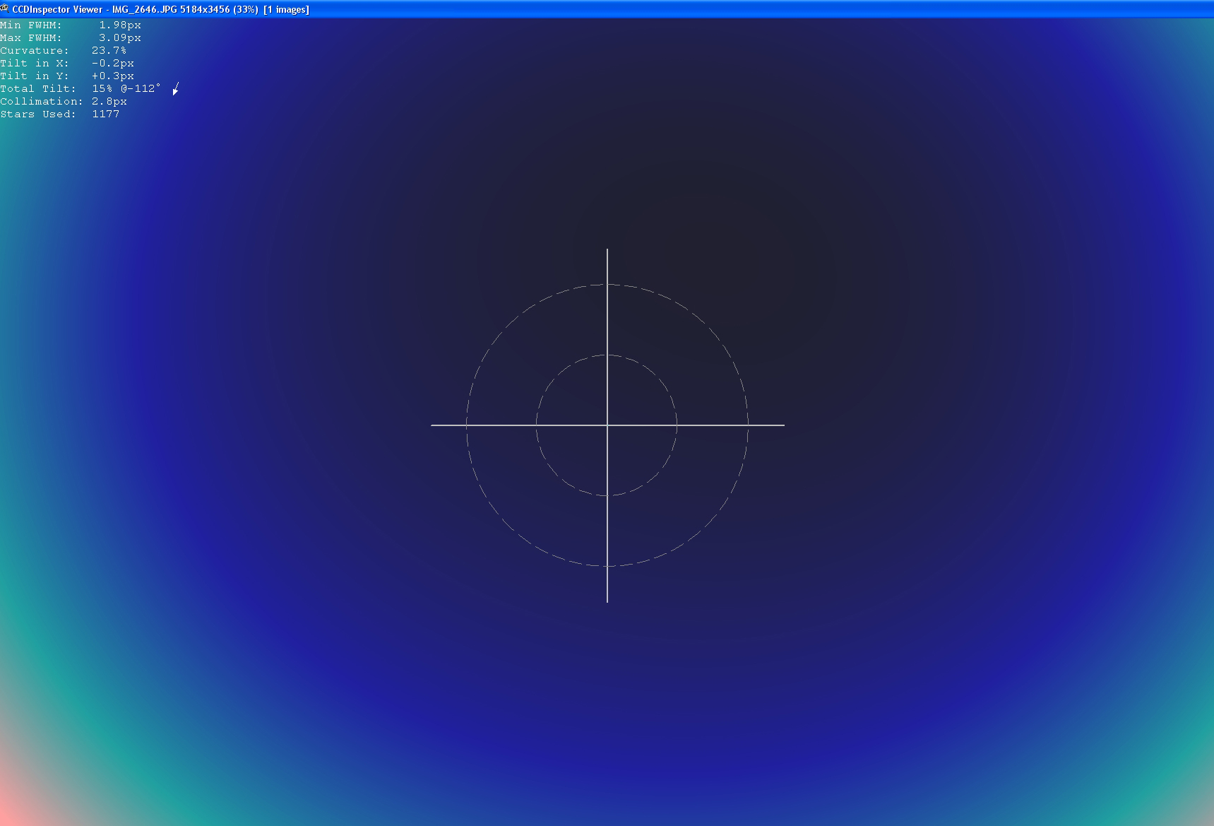

auriga, zoth, psemil, mersi. Sunt multumit ca a fost doar prinderea celulei. Acum insa mai am ceva de munca. Vad ca alinierea lentlei nu e perfecta.
auriga: am bagat o imag bruta in CCD INSPECT si mi-a confirmat ce ai gasit si tu. Ce-i drept pe imag in sine mie imi par mai mici defectele de corectie decat cu ED ul. Insa daca softul zice ce zice...atunci asa o fi Smile
Atasate sunt doua dovezi a ceea ce a gasit softu'.

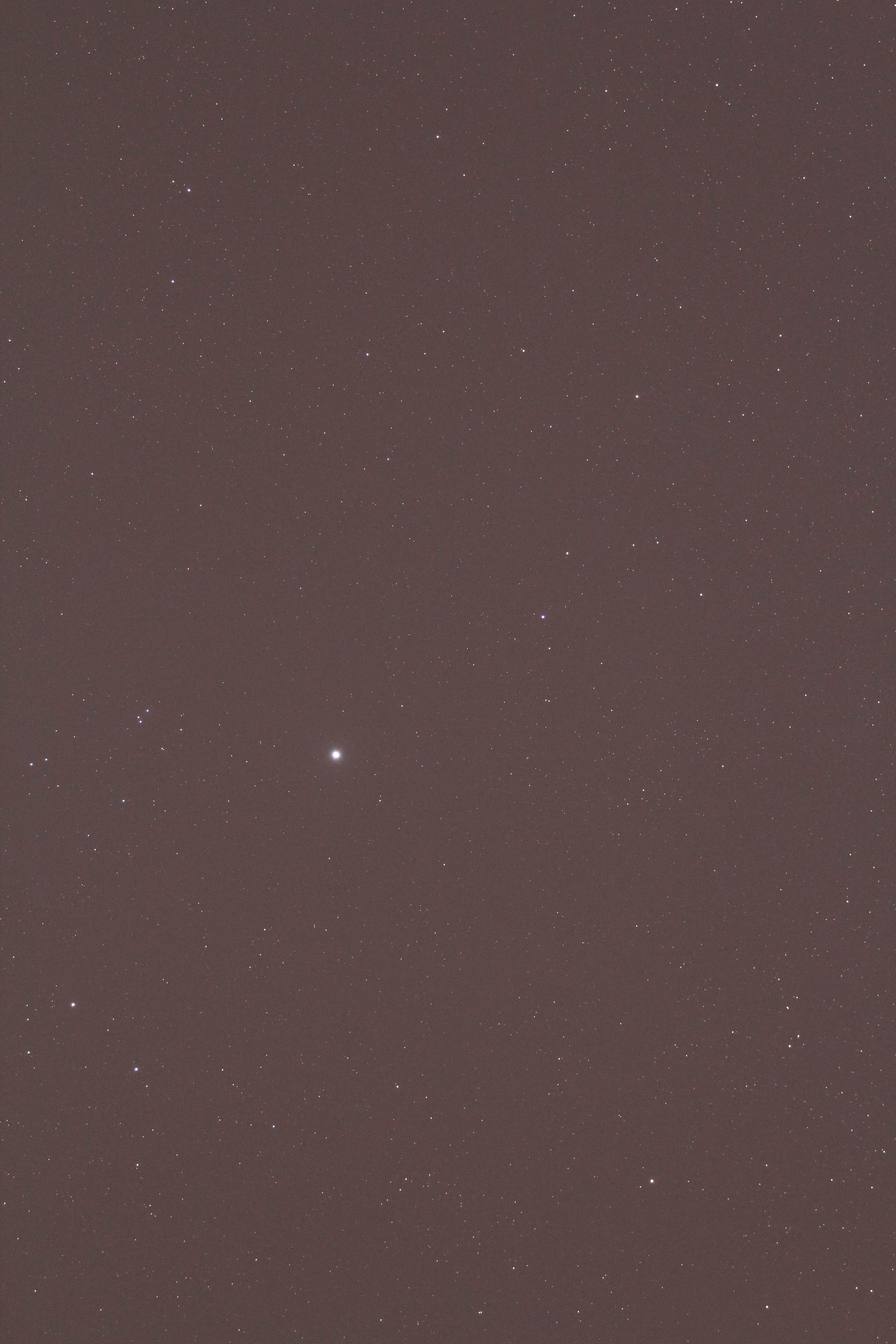

Si uite si un cadru cu compresie .jpg 65% ca sa incapa la rez maxima in Forum. Evident neprocesat. Doar 30 sec la ISO 1600 cu Canon 550D pe un cer cu cirrusi si poluare luminaosa de la Capitala.
Cum ziceam, mie imi place aspectul general al imaginii, si daca reduc la 50% imag finala chiar nu mai am probleme de corectia a campului (cel putin pe stele).
