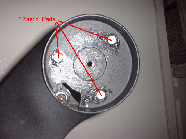

Montura nu-i din plastic, doar capacele alea argintii.
Vezi aici mai bine: http://www.teleskop-austria.at/kepek/MF-3_big.jpg
Trebuie reglata un pic strangerea dar in rest isi face treaba bine cu mak-ul.

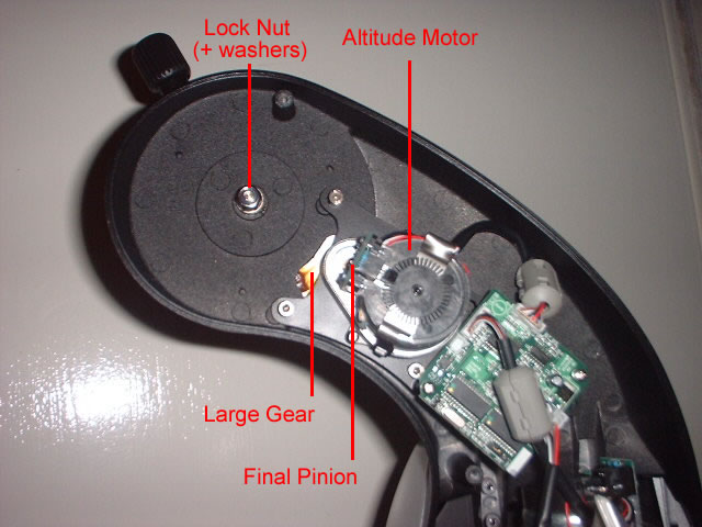

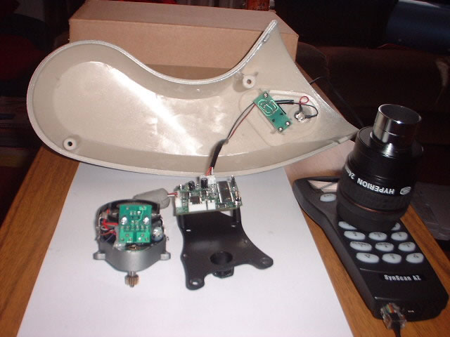

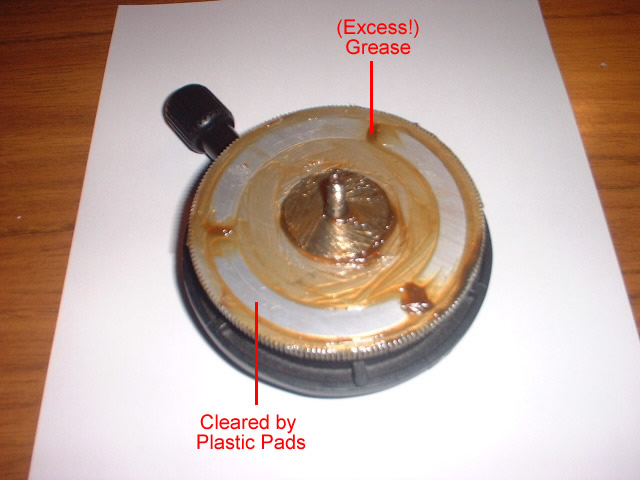

In cazul acesta imi cer scuze, eu asa am inteles. Raman totusi la ideea ca eq3/neq3 e mai buna.
Cateva poze cu ea desfacuta:
 Marime fisier:  58.32 kb
 Vizualizat:  de 4513 ori
 Marime fisier:  57.82 kb
 Marime fisier:  57.76 kb
 Marime fisier:  48.28 kb

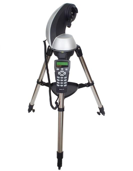

Trepiedul de aluminiu de la NEQ3 nu e grozav, dar este mult peste cel de la acea montura GoTo. In plus acea montura, si inteleg ca vorbiti despre asta
http://magazin.telescop-expert.ro/montura-azimutala-goto.html
are si alte ''neajunsuri''. Oricum, nu as recomanda-o. Eu am testat un mak de 127 pus pe ea, si pot spune ca acelasi mak pe NEQ3 e deja in alta clasa. Pe NEQ3 poti face observatii la magnificatie mare, chiar la puterea maxima a telescopului, lucru aproape exclus in cazul celalalt. Ca sa nu mai zic ce necaz e la focalizare, cand tot instrumentul tremura rau, cu tot cu montura aia de plastic si cu cele trei tubulete, ce tin loc de trepied, al caror perete m-as mira sa aiba macar 1mm grosime, la cat sunt de usoare.
Asa ca daca tot dai un ban, fa-l sa merite, nu sa iti para rau de el.

Hai sa nu exageram.
Montura are corpul din aluminiu, nu din plastic.
Ce se vede in imagini ca "plastic pads" sunt pastile de teflon pe care aluneca roata dintata.
Iar vibratii la focalizare are doar pe beton daca nu folosesti niste pad-uri de absorbtie.
Vibratia apare pe azimut din rezonanta picioarelor.
Am rezolvat si aia cu nite pad-uri de pasla puse sub picioare.
"Tubuletele" sunt din inox cu diametru de 32 mm respectiv 22 mm.
La 300x am rezolvat clar dubla de 0.9" fara sa fuga din centrul imaginii.
Oricum nici unul din trepiede nu se compara cu cele din lemn.

Nu exagerez deloc. Am lucrat cu toate monturile de la SW, de la EQ2 la EQ6, si toate sunt mai bune decat aceasta. Sau poate am exagerat cand e vorba de grosimea peretilor tuburilor, cand spun ca au 1mm grosime. Cred ca au cel mult 0,5mm.

Am si eu un trepied de aluminu prezentat de Der Pirate si la cum vine din fabrica, are vibratii mai mari si joaca din toate incheieturile.
Ideea era ca la o montura ce costa 469 EUR, trepiedul ala este o bataie de joc. (0.8 mm grosime de aluminu zice Der Pirate)
http://www.teleskop-express.de/shop/produc...ripod.html
