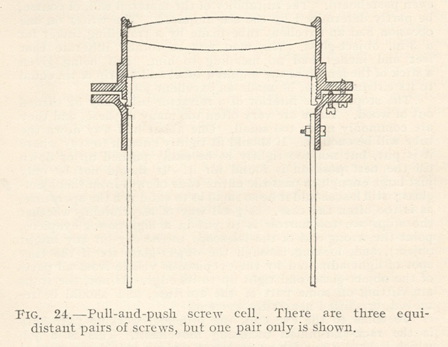

Teo, nu ai suruburi de colimare intre elementele celulei ? Ca parca ase se vede in poze ...
Oricum, sa nu ma intelegi gresit, spor la treaba ca arata bine pana acum Wink

Nu te inteleg gresit.
Nu, nu exista astfel de suruburi deoarece din prelucrare s-au asigurat suprafete perfect plane si trei puncte de sprijin care strang bine lentilele.
Suruburile sunt pentru strangerea si blocarea piulitei pe lateral ( piulita care tine lentilele sa nu iasa afara din montura ).
Nu cred ca exista vreo montura de obiectiv de refractor pe lumea asta cu posibilitatea de colimare in interiorul celulei lentilelor.
Exista suruburi de colimare sau acele "urechi" de prindere in trei puncte situate la 120 grade una fata de alta dar pe exteriorul celulei. De acolo se pot face colimari ulterioare fata de teava sau fata de focuser, dar asta e altceva.
Un astfel de model exista si la refractoarele Sky-Watcher mai vechi (seria albastra) care au celula colimabila a obiectivului fata de teava/ focuser. Cel putin asa are refractorul meu SW albastru 120/1000 mm.

Am extras din cartea reverendului Ellison, "The Amateur's Telescope" o imagine ce ilustreaza modul in care erau asamblate lentilele unui acromat in celula.
Cum spuneam in postul anterior, se prefera in acele vremuri fixarea lentilelor dinspre interior, mod pe care am vazut ca l-ai adoptat si tu.
Daca acest mod te avantajeaza la constructia lunetei nu este nicio problema sa-l folosesti.
Spor la lucru!

MesajTrimis: 31 Ian 2013 23:08 Download mesaj
Da, ma avantajeaza si imi place si estetic mai mult. Smile
Multumesc pentru schitå Smile !
