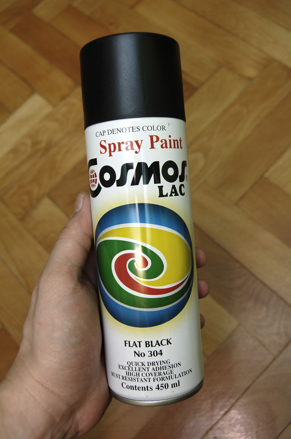

Poate cineva sa-mi spuna si mie, care este cea mai mata vopsea neagra (pt. metale) existenta la noi in tara? Daca se poate denumirea completa a produsului.

Chiar voiam sa scriu un mesaj pe tema asta. Pot spune ca am gasit de cumparat un tub de vopsea (spray) negru mat.
Prin "mat" a se intelege, in propozitia de mai sus, MAT de-a dreptul.
Produsul se poate achizitiona in magazine de piese auto si se numeste (fericita coincidenta !): COSMOS. Pret: 11 lei.

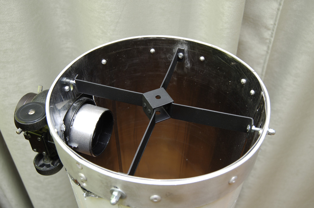

L-am folosit pentru a vopsi bariletul secundarei (lemn) si spider-ul (aluminiu) - in prealabil curatate cu alcool izopropilic (se poate cumpara de la magazine de piese si componente electronice). Am aplicat vopseaua in 3 straturi avand grija sa las timp (nu mult - 3-5 min.) pentru uscarea fiecarui strat anterior.
Rezultatul este uimitor (cel putin pentru mine): negru mat veritabil cu aspect usor rugos !
Deseara (cand ajung acasa) voi posta si o imagine cu tubul de vopsea si cu piesele vopsite (desi ultimele s-ar putea sa nu se vada in poze Laughing ).
RECOMAND cu caldura !

Cum ziceam, poze cu tubul de vopsea si spider-ul.
Erwin, e musai sa degresezi suprafetele pe care vrei sa le vopsesti. Unele detalii sunt esentiale Very Happy
