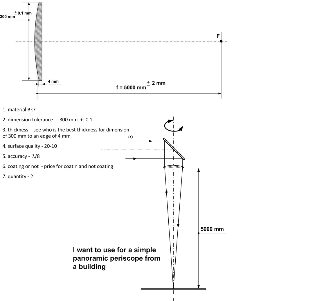

Buna domnilor.
Am nevoie de o lentila plan convex sau bi-convex - R1/R2=~1/6 la f = 5000 mm / 1/16 .
Cine poate executa la noi?
 Marime fisier:  41.48 kb
 Vizualizat:  de 10318 ori

MesajTrimis: 25 Iul 2016 11:11 Download mesaj
30cm diam lentila ? la noi nu face nimeni Sad adica eu pot sa fac dar sunt incarcat cu lucrari mai mult decat pot duce .

MesajTrimis: 25 Iul 2016 11:21 Download mesaj
Stanescu Octavian a scris:
30cm diam lentila ?
Buna dl. Stanescu da, 300 mm.
Cam la ce reti ati putea executa daca ar veni vorba (calitate optica) ?

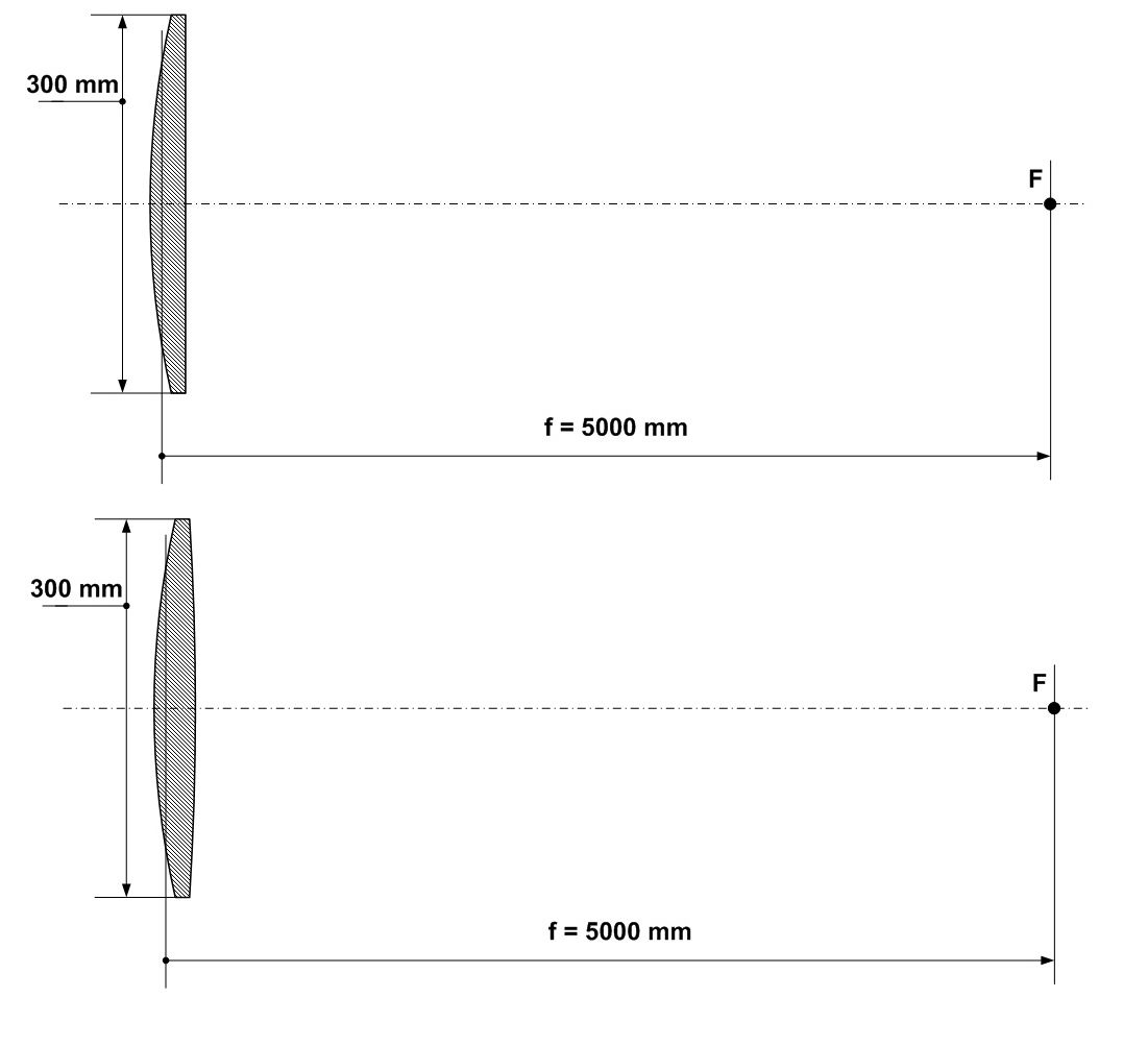

MesajTrimis: 25 Iul 2016 12:20 Download mesaj
Titlul subiectului: L3entila simpla

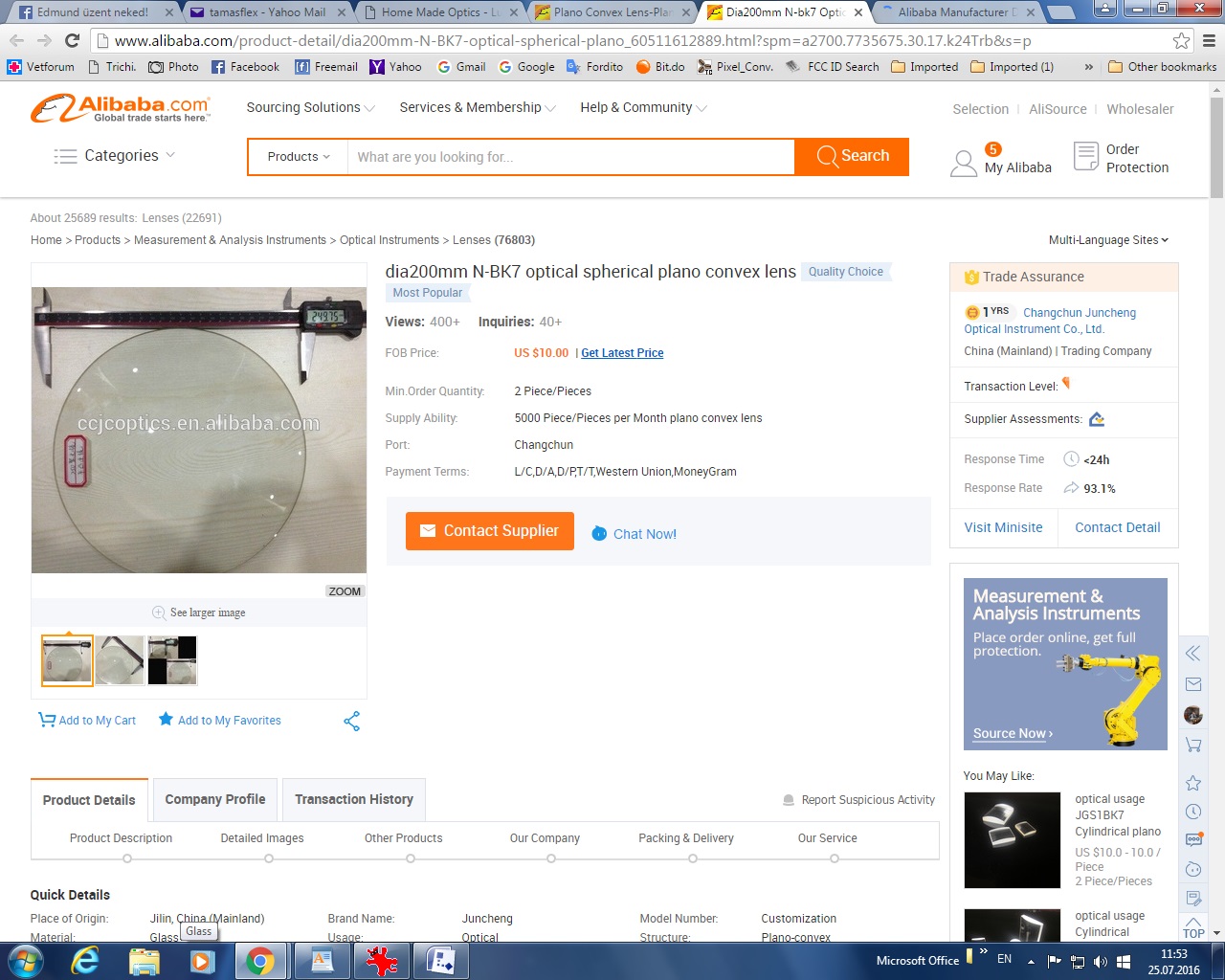

Intre timp am contactat o firma optica din china care fabrica lentile simple la diametre mare, astep raspuns.
 Marime fisier:  307.4 kb
 Vizualizat:  de 10284 ori
Mesaje: 3625
MesajTrimis: 25 Iul 2016 13:03 Download mesaj
da pai asta vroiam sa spun doar chinezii pot face ieftin dar daca doar 1bucata este comanda nu stiu ce firma se baga si poate ieftin chiar chinezi

MesajTrimis: 25 Iul 2016 14:01 Download mesaj
Mi a raspuns chinezul si a cerut citeva date, am trimis un desen.
 Marime fisier:  95.02 kb
 Vizualizat:  de 10255 ori
Mesaje: 3625
MesajTrimis: 25 Iul 2016 15:54 Download mesaj
Daca ar fi din sticla Bk7 de 10mm grosime plan ar fi o fata si 2575mm raza convexa cu vreo 4,4mm sageata

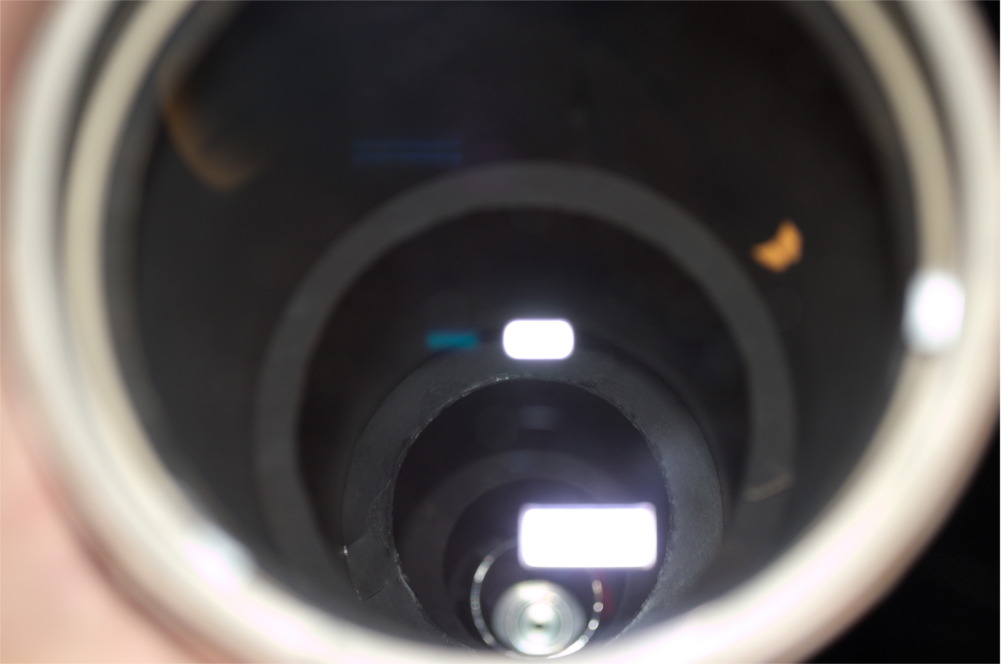

După mai bine de o lună de la achiziționarea obiectivului de 110mm f/10, timp în care m-am tot sucit și răzgândit cu privire la materiale și mod de construcție, am reușit să închei prima etapă a proiectului. În două zile am tăiat și fasonat tubul PVC de 125mm, diafragmele și distanțierele dintre ele, am încoțopenit celula într-un capăt și focuserul lunetei 120 f/5 în celălalt și i-am făcut prima probă. E... uau!
De la fereastră am luat la ochi Casiopeea și... nu-mi amintesc să fi văzut atâtea stele în M103 sau în C10. Nu mai zic de roiul dublu, și asta pe un cer portocaliu-lăptos.
Urmează să confecționez un capac pentru obiectiv, un parasolar și o pereche de inele pe măsură, să le vopsesc și să scot jucăria la câmp.
