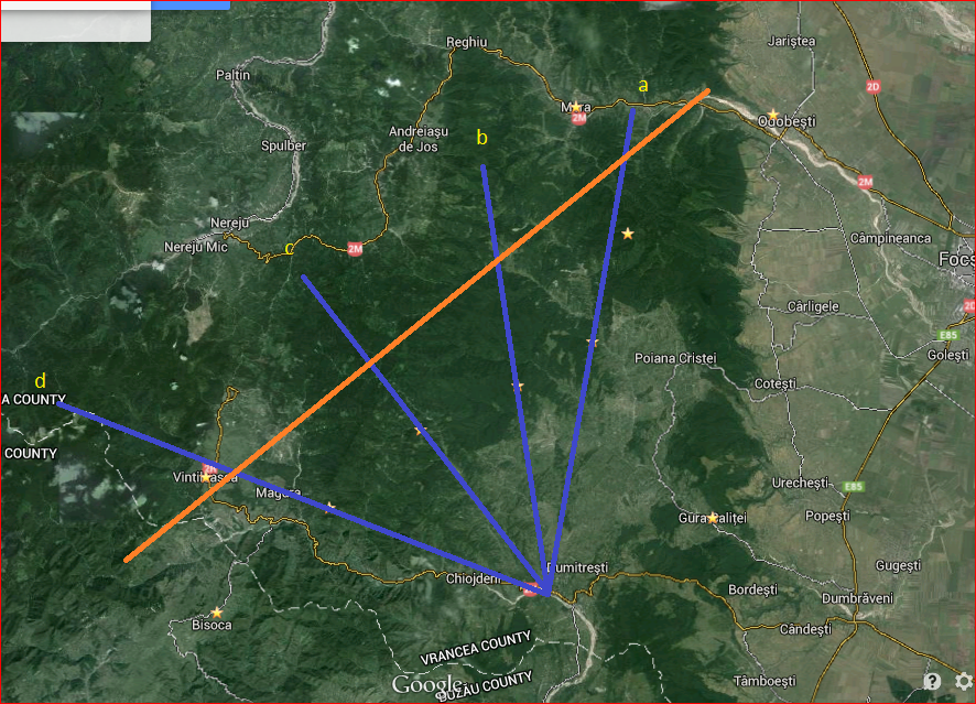

Din filmul de la Dumitresti https://www.youtube.com/watch?v=rGNkVxAT5co (45.556837,26.913332) comportamentul umbrelor arata directiile spre punctele de interes de pe traiectorie:
http://www.astronomy.ro/forum/files/capture3_710.png
a - spre punctul terminal
b - spre punctul exploziei maxime din final
c - spre inceputul exploziei
d - spre o explozie precedenta

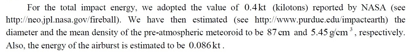

PS
nu știam că energia se măsoară în unități da masă: tone, respectiv kilotone
 Marime fisier:  102.25 kb
 Vizualizat:  de 7416 ori
