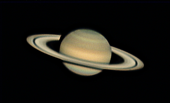

Am etalonat culorile in IC capture 17 / 57 . si am mai facuta aseara la 22:30 cateva avi .
Eu filmez la 1/30 exp setat la 60fr/sec . tot cu acelasi sistem cass 270mm .

Stanescu Octavian a scris:
Daca expunerea e 1/30 sec cum ai 60 fps?
Frumos. Mai multe cadre nu reduc zgomotul?
Cred ca o sa incerc si eu din Bucuresti, dar dintre blocuri, la ora aia cred ca o sa am niste turbulente numai bune de copt cozonacul.
Spor.
Mesaje: 3625
MesajTrimis: 18 Iun 2012 13:59 Download mesaj
cu setare 60 fr e o smecherie ca sa nu apara o dunga verticala in dreapta .
am mers pe mana lui Dcristi ce a primit alt firmware de la producator ca sa mearga mai bine pe 60 fr dar nu mai merge bine pe 30 . ( inca se mai joaca producatorul cu diferite variante)
Banuiesti ce oglinzi sunt in rodaj Wink :

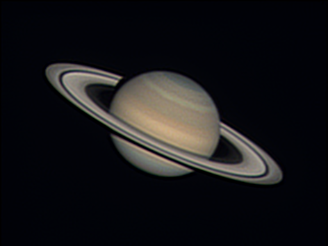

Saturn de aseara la 21:38.
2500 cadre din 6min la 30 fps.
Prelucrare Autostakkert2 & Registax6.
Gain maxim (1024 la IC Capture/DBK) pentru ca daca zgomotul se pastreaza gaussian atunci e prietenul nostru. Se anuleaza perfect prin stacking.

Da, dom'le, frumos. Fa si ceva animatii ca stiu ca tragi mai multe filme, poate se vad ceva "spite".
O sa o incerc si eu pe asta cu gain-ul pe maxim ca sa fie gaussian, daca merge si la mine, m-am scos.
@ Tavi Stanescu: nu cumva te faulteaza si terasa de pe care tragi? Parca e ceva din beton, cel putin asa imi aduc aminte din poze.

Felicitari si lui Tavi si lui Cristi pentru perseverenta de a ramane la Saturn in aceasta perioada turbulenta.
Excelente imaginile ambilor!

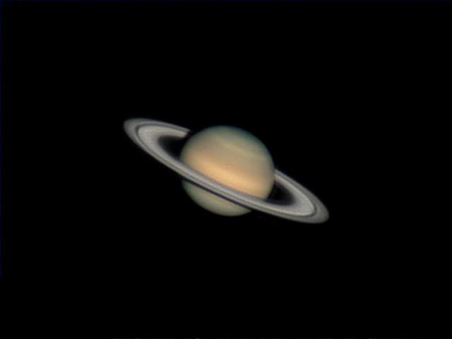

MesajTrimis: 21 Iun 2012 20:22 Download mesaj
Multam , astept un seeing mai bun ca de obicei . aseara am mai facut ceva dar nimic special nu se vede.
Scot si azi telescopul la incalzit afara poate am noroc ... in casa e mai racoare ca afara.

Totuși se vede ceva mai bine ca în poza precedentă, Tavi! Nu poți izola terasa cu ceva? Cred că radiază multă căldură pe care o acumulează în timpul zilei.

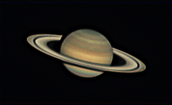

Facuta in seara asta pe la 23:20 ora locala.
LX200R 10" + barlow 2x + ADC + camera PG Firefly (IMX035) color.
Am facut cam 6000 imagini (33fps, 3 minute), expo 30ms gain la maxim gamma 1,8. Am tinut vreo 4000 cu AS2. Wavlet cu Registax 6 si finalizare cu GIMP.

Bravo Flavius ! Foarte bine lucrata imaginea.
Ce zici dac-ai fi folosit un barlow 2.5 de f buna calitate... n-ar fi si iesit si mai bine?
Cate imagini ai dat pt stacking din cele 6000?
Imi place sa vad (pt prima data) ce face "la treaba" aceasta varianta de camera de tip Point Grey. E neasteptat de buna ! Smile

2,5 apo barlow de le GSO e bun..
