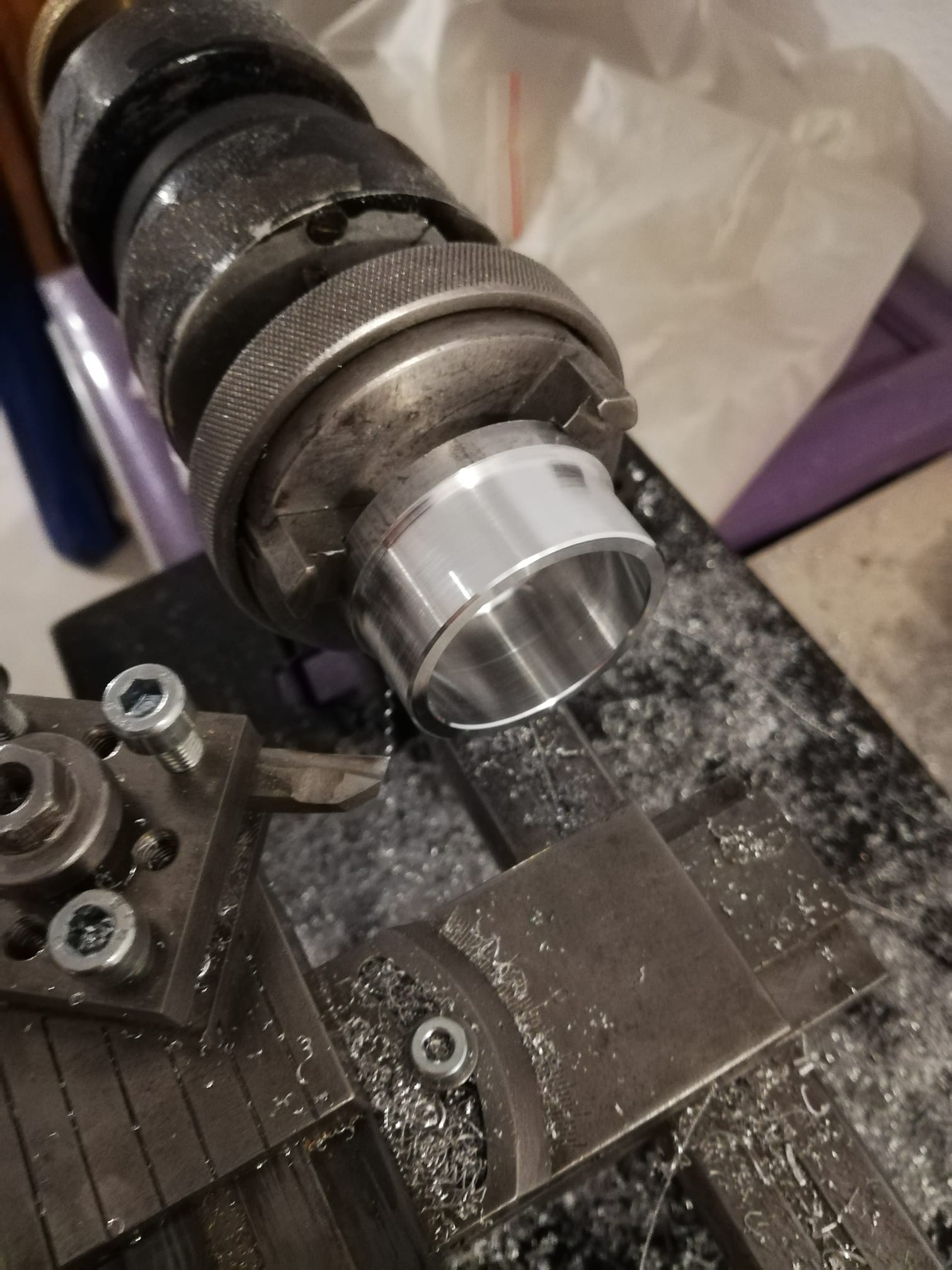

Am găsit ieri în târg un focuser de la un aparat de proiecție cu film (cred). Am dat pe el 5 lei.
Pentru că dimensiunile nu erau potrivite pentru oculare, m-am hotărât să fac o bucșă de adaptare pe 1.25" la strungul de ceasornicărie. Mai întâi am făcut șurubelul care ține cilindrul mobil să nu se rotească și care lipsea. Apoi am făcut bucșa din dural. Mi-a luat mult timp să sap în material gaura de 1.25" pentru că era bară plină, strungul e mic, trebuie lucrat cu adaos mic. Acum focuserul este funcțional, mai trebuie o talpă potrivită. Cursa este de doar 9mm dar pentru un newtonian mic ar merge.
Strunjire bucsa

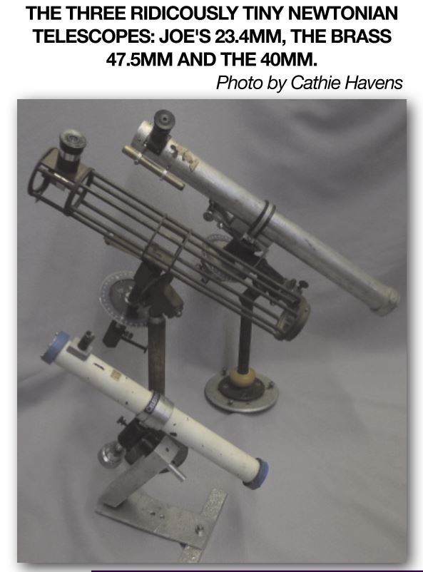

In pozele atasate vedeti trei RTT adica
''Ridiculously Tiny Telescopes'' = TRM /Telescoape Ridicol de Mici.
Toate trei sunt newtoniene:
D= 40mm F= 500mm
D=47.5mm F= 376mm
ambele de Jack Eastman si
D=23.4mm F=300mm
de Joe Meyers.
Jack si Joe sunt astronomi amatori din Denver.
Recent Jack s-a alaturat la ATS si asa am aflat de aceasta poveste.
Telescoapele sunt complet functionale si dau rezultate excelente,conform aperturii.

Super telescoape!
Dar cel mai mult ma mira ocularele. Ma gandesc ce mici trebuie sa fie ocularele!!! Iar distanta de privit ar trebui sa fie foarte mare in raport cu marimea lor, ca sa nu iti scoti ochii privind prin ele!!
Mesaje: 4390
MesajTrimis: 29 Apr 2020 10:20 Download mesaj
Faine telescoape, nea Mircea, au și contragreutăți să nu se dezechilibreze si să cadă de pe monturi!
Am râs imaginându-mi observațiile cu ele. Eu cred că cel ce se uita tre' să aibă ochii mici, mici... Laughing

Ma gandesc ce dureri de cap provoaca atunci cand trebuie colimat Smile
Atunci trebuie dus la un ceasornicar pasionat si de instrumente optice Laughing

He,he,dragii mosului,am sa va dau linkuri sa cititi toata povestea.
Oglinzile sunt dopurile scoase prin carotare din oglinzi principale de SCT-uri Celestron.
Telescoapele nu au asadar mecanisme de colimare,se exploateaza prelucrarea precisa a spatelui.
Doar la cel mai mic s-a folosit un dispozitiv de aliniere a secundarei ...lipite pe un geam optic ! Shocked
Despre oculare : or fi minuscule pentru exageratii astia ca voi care folosesc numai oculare cat grenada. Razz
Telescopul de 40mm si cel de 47.5mm folosesc oculare de 0.96''.
Iar cel .... cum sa zic .... mic Wink .... de 23.4mm foloseste un ortoscopic de 10mm ,cartusul optic ca restul e materie moarta.
Telescopul de 40mm a prezentat calota polara si Syrtis Major de pe Marte.
Pe Marte spun deoarece doi contestatari au incercat sa vada calota si Syrtis ... pe Arcturus ,pe vremea cand Jack lucra la Griffith Obs.Very Happy Orientat apoi spre Marte ''reflectorasul'' si-a facut datoria.
Iar prichindelul prezinta craterele de pe Luna,satelitii galileeni,inelul lui Saturn si rezolva Castor.
Ca sa va sporesc uimirea , aflati ca Passement a produs si vandut mini-telescoape Gregory cu apertura de un tol francez (deci 27mm) cu rol de ceea ce se numeste acum ''spotting scope''.

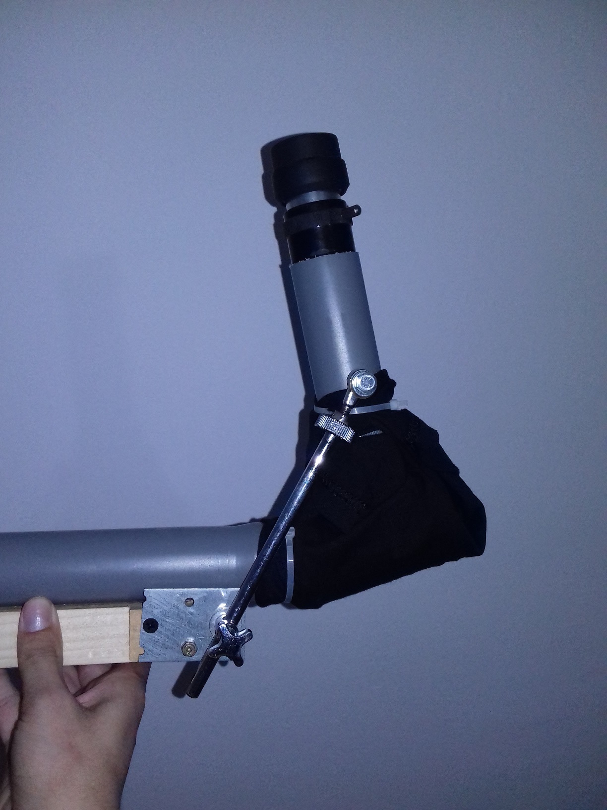

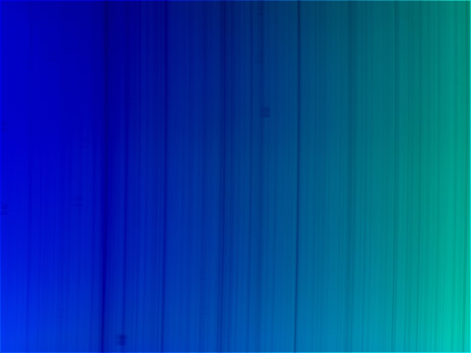

Prezint un alt un spectroscop solar cu aspect ciudat dar mult mai performant decat variantele anterioare de spectroscop. Smile
Spectroscopul in cauza este de mare rezolutie si are in componenta sa o retea de difractie dint-o bucata de DVD ,care se stie ca are o dispersie mai mare decat un CD , avand peste 1300 linii/mm. Reteaua de difractie este mult mai compacta decat un tren optic de prisme , avand in acelasi timp si o dispersie mai mare decat acesta ,precum si o liniaritate mai buna a spectrului.
Spectroscopul este construit dintr-o teava PVC de 40mm diametru si lunga de 500mm si fitinguri din PVC, nu are colimator si fanta este amplasata la o distanta relativ mare fata de reteaua de difractie. Are in schimb o luneta analizoare care mareste imaginea spectrului si are posibilitatea de a pivota in jurul unei axe ce trece aproximativ prin dreptul retelei de difractie, intrucat spectrul nu se vede in intregime prin luneta analizoare si trebuie baleiata pentru a putea observa tot spectrul de la un capat la celalalt.
Din experimente si incercari am vazut ca prezenta unui colimator pe traseul optic al spectroscopului (inainte de reteaua de difractie) mai mult incurca fiindca introduce aberatia de sfericitate ,mai ales cand se foloseste si luneta analizoare si retea de difracite din CD/DVD, care are santurile acelea curbate, iar liniile de emisie sau absorbtie din spectru se vad incetosate si mai groase, depinzand de focala colimatorului, asa ca am renuntat la colimator si am ales varianta fara, cu fanta amplasata mai departe de reteaua de difractie, la vreo 40-50 cm distanta de aceasta.
Fanta am facut-o reglabila ,din lame de ras asezate pe un suport tip paralelogram, astfel ca pot regla in limita a 0,1-1,5mm, la Soare inchid fanta cat mai mult posibil , la 0,2-0,1mm. iar la lampi fluorescente sau cu neon, cu lumina slaba, deschid fanta la 1mm.
Reteaua de difractie nu am lipit-o de suport fiindca din experientele anterioare am vazut ca adezivul mai ales cel tip perlandez, interactioneaza cu suportul din plastic al retelei de difractie din DVD sau CD, deformandu-l, de parca ar fi topit in zona unde este lipit si strica imaginea spectrului, asa ca am ales sa fixez reteaua de difractie ca pe oglinda de telescop, intre doua bucati de carton prinse cu suruburi pe suport din textolit in interiorul fitingului.
Luneta analizatoare am facut-o cu un obiectiv de binoclu de 32/125mm, si o pot folosi atat cu ocular ,cat si cu o camera web pentru a fotografia spectrul.
Articulatia dintre luneta analizoare si restul spectroscopului am acoperit-o cu in material textil negru si flexibil, prins cu clipsuri de tubul spectroscopului si de tubul lunetei analizoare, pentru a nu patrunde lumina solara sau de la lampile analizate pe unde nu trebuie. Laughing
Pentru ca articulatia nu statea fixa ,recent i-am montat o parghie de la o montura alt-azimutala tip furca, ca sa mentina fixa articulatia, in acelasi timp beneficiind de reglajul fin al parghiei, cu care pot regla fin luneta analizoare.

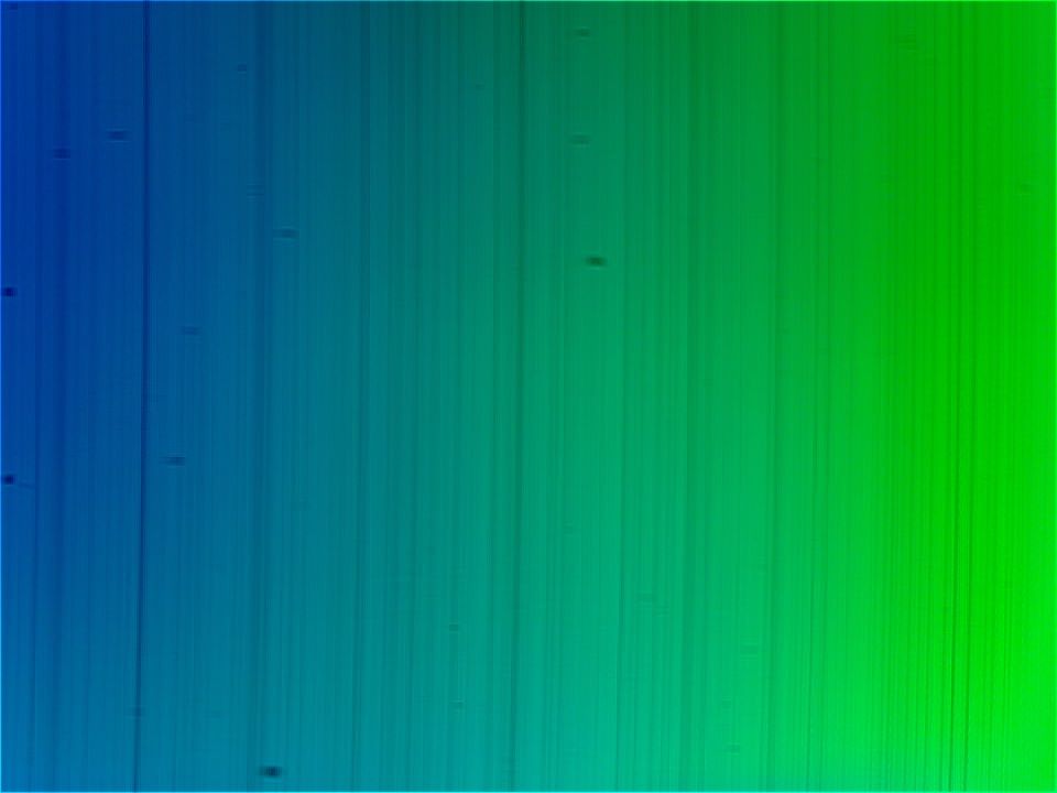

Dupa ce am terminat de construit spectroscopul solar si i-am facut proba, am ramas uimit de ce rezolutie poate sa aiba, linia dubla D a sodiului se vedea larg spatiata, cu alte linii subtiri intre cele doual linii principale care o compun, una din liniile principale a dubletului D, se vede la randul sau dubla.
Linia A, sau Hidrogen-Alpha se vede foarte bine si relativ groasa.
In regiuna verde a spectrului se vad zeci de linii subtiri, printre care si trei linii mai groase, apartinand fierului si magneziului, in zona verde-albastrui se observa bine si linia F sau Hidrogen-Beta, iar in regiuna albastru-indigo se mai vedea banda de absorbtie a unei substante notate cu CH , probabil metan atmosferic.
In regiunea violet se observa cele doua linii groase apartianand calciului din Soare si in regiunea rosu-indepartat, dupa H-Alpha, se mai observa o banda de absorbtie, ca niste linii multe si foarte apropiate una de alta, apatianand oxigenului atmosferic, aceste linii am observat ca se inmultesc si se extind din zona rosie pana spre regiunea galben a spectrului ,atunci cand Soarele apune sau rasare.
Am facut si capturi la spectrul solar cu camera Logitech montata pe spectroscopul solar.
La lampi am vazut ca spectrul se vede slab luminos, chiar si cu fanta deschisa la maxim si nu prea merge fotografiat cu camera web, in schimb vizual spectrul lampilor fluorescente se vede fain, chiar daca este slab luminos. Smile

MesajTrimis: 06 Sep 2020 19:33 Download mesaj
Fain spectrul, bravo!

Jos cu pălăria! Probabil la lămpi este nevoie de o cameră CCD cu senzor mai sensibil. Sau cu DSLR-ul dacă faci un aranjament care să-i susțină greutatea. Spor la studiat spectre!

MesajTrimis: 07 Sep 2020 10:34 Download mesaj
Foarte faina treaba ! Sunt curios de unde a rezultat distanta de 40-50 cm ?

Cam ce cred eu: folosind un colimator, webcam-ul ar vedea o imagine virtuala a fantei, plasata la infinit. Fara colimator, te multumesti cu o distanta cat mai mare intre fanta si retea, astfel incat sa ai un unghi al fasciculului luminos cat mai mititiel.
Buba e ca pe masura ce maresti distanta intre fanta si retea, din ce in ce mai putina lumina ajunge la retea (presupunand un front e unda sferic, cantitatea de lumina ar scadea cu patratul distantei). Si atunci nu te poti duce la distante de 1 - 2 metri, si faci un compromis intre:
- cat de aproape poate focaliza webcam-ul
- ce dimensiune unghiulara ar avea fanta, vazuta de webcam, versus ce rezolutie vrei sa aiba spectoroscopul
- cat de sensibil e detectrul camerei.
Alex
Astronomical Ephemerides
Mesaje: 3077
MesajTrimis: 07 Sep 2020 19:29 Download mesaj
Distanta mai mare intre fanta si reteaua de difractie reduce luminozitatea, dar micsoreaza si imaginea fantei, care se vede mai subtire, avantajul fiind o separatie mai buna intre liniile de absorbtie sau emisie din spectru. Eu asta am cautat sa obtin cand am ales o distanta msi mare intre fanta si reteaua de difractie.
La spectroscopul solar am ales sa nu folosesc colimator din cauza ca la distanta de 50cm nu am decat un obiectiv de 45mm cu focala de 550mm dar care este deja utilizat in luneta de 45mm care o am, si din ce am mai observat din experimente cu CD sau DVD ,doar atunci cand distanta dintre fanta si retea este mica e nevoie de colimator. Altfel , mai ales cand se mai monteaza si luneta analizoare dupa reteaua de difractie din CD/DVD , prezenta unui colimator inrautateste calitatea imaginii facand-o mai incetosata, din cauza ca si reteaua de difractie din CD sau DVD se comporta ca o bucata de lentila Fresnel, avand santurile curbate. De aceea am ales sa nu mai pun colimator.
Daca nu mai puneam luneta analizoare si priveam direct spectrul produs de reteaua de difractie , mergea sa montez un colimator, care in acest caz nu ar afecta prea mult calitatea imaginii.
Oricum, spectroscopul acesta m-a uimit cat de bun este la observat spectrul solar, pentru asta l-am construit.
Pentru studierea spectrului de la lampi am un alt spectroscop mai mic , construit anul trecut si imbunatatit recent, cu fanta reglabila, ca si spectroscopul solar, are insa colimator din obiectiv de binoclu de 32/125mm , distanta intre fanta si retea este mica si egala cu distanta focala a colimatorului, nu are luneta analizoare si este compact putand sa il iau dupa mine seara pentru observarea spectrului lampilor stradale sau de la reclame, ori firme luminoase cu neoane, fiind mai sensibil decat spectroscopul solar.
Pentru aparatul DSLR o sa fac o varianta mai compacta de spectroscop , cu care sa pot fotografia spectrul lampilor.

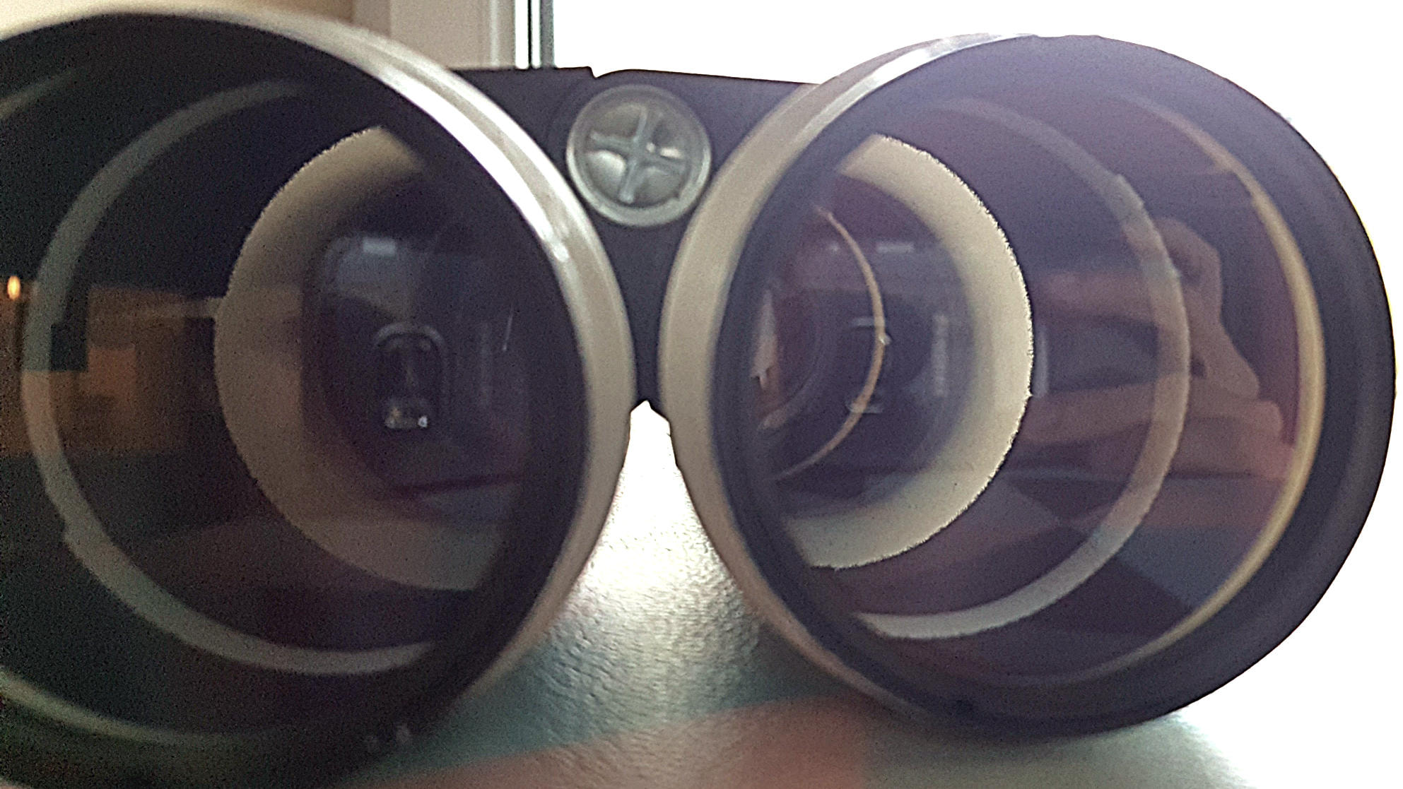

O idee ce mi-a incoltit de cand cu acele binocluri pe care le-am avut la reparat, in urma cu cativa ani - mi-au ramas "pe stoc" niste componente de la niste binocluri care nu au mai putut fi salvate, asa ca m-am gandit sa le combin intre ele Laughing si culmea, tot binoclu a iesit Very Happy
Ocularele (si prismele) de la un compact chinezesc 12x32, obiectivele de la un Tento 7x50, tuburile sunt fittinguri clasice de pvc - o reductie lunga de la mufa de 50mm la teava de 40mm, o mufa dubla de 40mm, o bucata de teava de 40mm, o mufa dubla de 32mm, si o bucatica de teava de 32mm, niste velur, niste scoci, un pic de silicon alb, si cam aia a fost. A, da, si manutele alea negre printate 3D. Pus un surub pe centru, niste saibe, piulite, ca nu se putea fara Smile
Mareste de vreo 19 ori, focalizarea e o aventura - n-am cum sa focalizez fara sa-l decolimez, dar noroc ca se recolimeaza usor, doar invart mufele alea de 40 pana nimeresc alinierea la loc. Corectia cromatica ar fi putut sa fie mai buna, dar ocularele nu sunt facute sa mearga neaparat cu obiective de tipul asta. Campul pare destul de limitat, cel aparent probabil in jur de 50 grade, cel efectiv in jur de doua grade jumate.
In rest, pt ceea ce este, n-as zice ca sunt prea nemultumit. Poate doar priza aia a mainilor, zici ca-i facut pentru hobbiti Laughing Evident, se putea si mai bine, dar pana la un anumit nivel de pretentii, pot spune ca a fost un experiment placut si interesant.
