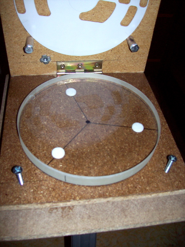

Dupa cateva discutii si pe CN se pare ca problema echilibrului termic a suprafetei optice este destul de comuna pentru specialisti dar putin sau deloc discutata de cei la nivel sa zicem intermediar.
Ma mir, pentru ca e destul de evident ca ceva se intampla dar nu prea pare a fi dezbatuta in practica.
Ca sa elimin una din variabile am plasat totusi oglinda pe trei puncte de sprijin la 70,7% din raza sa vad daca are vre-un efect sau cel putin sa previn deformarea aiurea din cauza suportului inadecvat.
