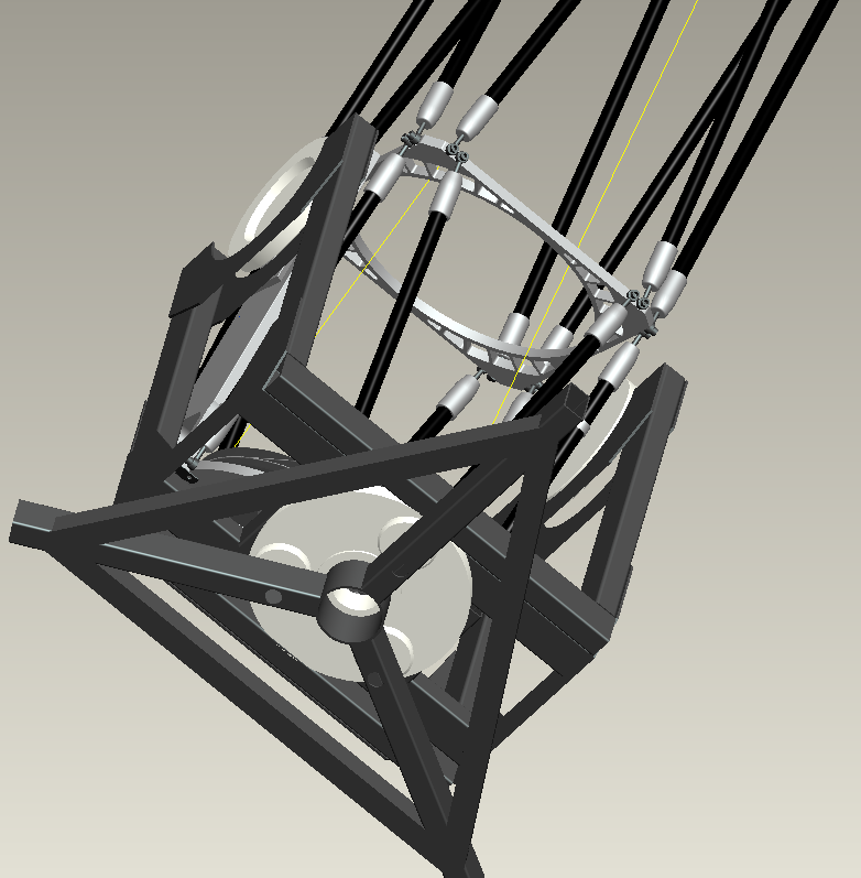

pun o poza cu "noul" sistem de alunecare pe Azimut, scopul este sa reduc necesarul de material, practic voi face 3 pastile din baton de POM sau Teflon de 100mm, asa ceva au baietii la atelier, si din placa de 30mm grosime se va freza placa superioara.
dupa ce am redus grosimile tevilor (majoritatea sunt la 50x30x2mm) si am mai ajustat niste lungimi, am ajuns la 23kg montura .... estimat in CAD...deci poate mai reduc oleaca in cele ce urmeaza Mr. Green

se vad cele 3 pad-uri si placa superioara (diametru de 300mm)

Cele doua brate ale furcii trebuie intarite in x si legate intre ele altfel un frumos dans vor face .

Pentru stabilitate mai mare poți pune în loc de disc un inel cu diametru cât mai mare și padelele de teflon mutate la margine. Diametrul lor e cu "cântec": dacă sunt prea mari crește frecarea, dacă sunt prea mici scade. Inelul poate fi făcut din PAL/MDF melaminat dar merge și textolit cu o față lucioasă.

@StanescuOctavian: desigur ca vin ranforsate bratele laterale, daca va fi cazul. Am de gand sa-l fac fara prea multe ranforsari, sa pun OTA-ul pe el si sa vad cum se comporta. Daca mai trebuie mai sudez apoi pe el niste table si nervuri, da rnu l-as ingreuna de la inceput daca nu e cazul.
@Erwin: am pus un disc de 300mm , am o senzatie ca e destul ptr telescopul asta. padurile au diametru de 70mm parca, daca frecarea va fi prea mare, mai le strunjesc niste canaje concentrice, sa reduc suprafata de contact... sau fac canalele circulare in discul de 300mm... sau schimb materialele , etc... gasim o solutie pana la sfarsit.

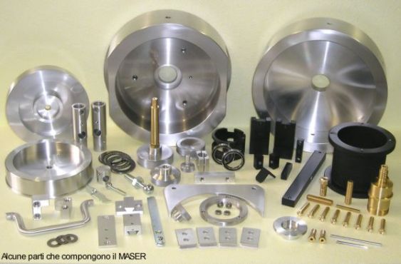

@Erwin: daca te uiti aci: http://www.reginato.it/telaltmanualie.html ai sa observi ca "lagarul" ptr Azimut la baietii astia e de fapt facut din 2 discuri de aluminiu... , care din cate stiu eu are frecarea mai mare decat discurile de POM/PA/Teflon.... deci, ar trebui sa fie OK.
piesele componente de la Dobsonul de la Reginato.it

rectific, am studiat mai atent pozele si descrierile de la reginato.it , si baietii aia folosesc rulemnti axiali (se vad in poza, da is cam micuti) si "variable friction" deci undeva un surub cu care strang/regleaza presiunea dintre placi si deci frecarea...

Pentru miscare fina se poate face un sistem cu curea dintata cu insertie metalica, care se gaseste pe la magazinele de CNC la metru, o roata dintata, si apoi un melc si roata melcata, si motor, sau actionare manuala.
Acum m-am uitat si la cuplajul trussurilor la restul structurii, si imi par cam subtirele. Cred ca este posibil ca acele flexuri, sau miscari, nu mai stiu cum le descriai tu in alt post, sa provina de acolo. Oricum, eu le-as schimba cu ceva mai teapan.

@dragos.n: momentan nu intru in detalii cu miscarea fina, vreau sa vad montura finalizata, apoi o sa ii fac un "upgrade", mai adun idei pana atunci.
legat de truss, oscilatia care am vazut-o parea ca vine din picioarele monturii... o sa vad acuma dupa ce o pun pe Dob, daca tot vibreaza, pot eventual sa schimb suruburile alea din capetele truss-ului cu niste M8 sau chiar M10, acum sunt M6. Dar intai vreau s-o vad pe o montura solida si atunci o sa stiu unde e problema, la truss sau la montura.

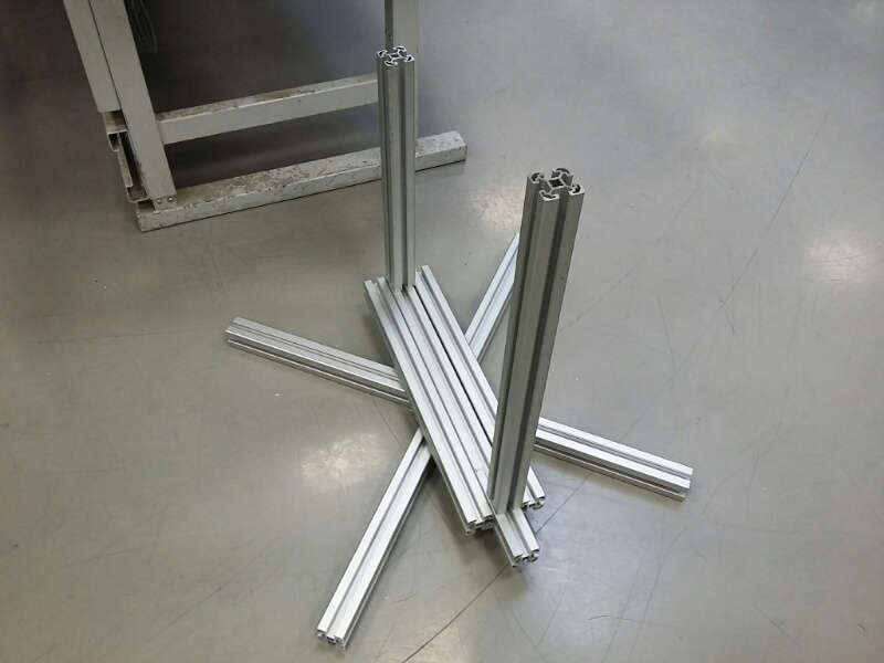

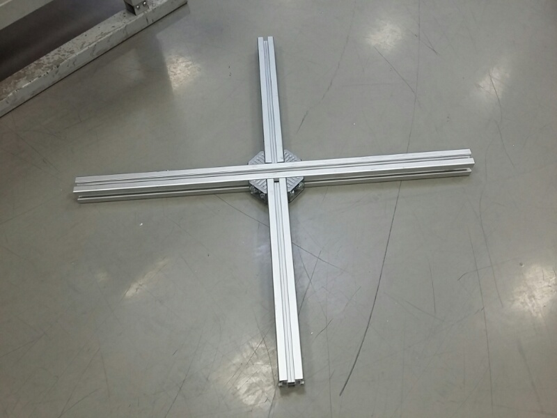

din motiv de nefolosit telescopul asta (din lipsa de montura potrivita ptr el), si gasind niste materiale/resturi "interesante" in atelierul uzinei, am decis ca o montura Dobson as putea sa fac.
Ceva mega simplu, ptr vizual, dar suficienta ca sa ma pot bucura de "300-le" din dotare.
Drept urmare, scobind prin cutiile cu resturi, am gasit acestea:
Picioarele... profil Bosch de 40mm. Trebuie sa scobesc dupa niste suruburi de postament ca sa pot regla orizontalitatea. Si mai o sa pun niste ranforsari intre cele 4 brate

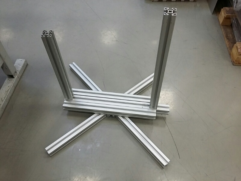

Materiale ptr furca. Tre sa le tai la dimensiune, elemente de imbinare exista...
 Marime fisier:  111.6 kb
 Vizualizat:  de 6365 ori
Furca

MesajTrimis: 01 Mar 2016 16:42 Download mesaj
Intre furca si picioare ("intre picioare" nu suna bine, da intelegeti voi Twisted Evil ) vine un disc de aluminiu de 12mm grosime si 360mm diametru (mi-o ramas de la constructia OTA-ului).
Inca nu sunt hotarat daca discul de aluminiu sa fie prins cu surburi de furca si pe postament sa am pastilele de teflon...sau invers, sa prind discul de postament si sa pun pastilele de teflon pe furca...
As avea posibilitatea sa fac un disc din POM sau PA pe care sa se miste discul de aluminiu. Deci practic unul dintre discuri sa vina fixat de postament, si celalalt disc sa vina fixat de furca....ptr axa azimut ma refer...
Ptr altitudine, montez pe OTA 2 cilindri de teflon care o sa intre intr-un inel de aluminiu, prins in capetele superioare ale furcii... n-am facut proiect CAD ca sa nu ma luati iar in balon, dar am in cap exact cum o sa arate Mr. Green
Pe langa profilele alea de imbinare cu care prind elementele furcii o sa mai vina si 2 intarituri la 45 de grade (contra vantuiri).

MesajTrimis: 01 Mar 2016 19:49 Download mesaj
Asa trebuie facut cum ai zis in prima varianta :
''...discul de aluminiu sa fie prins cu suruburi de furca si pe postament sa am pastilele de teflon''
Pe langa faptul ca rigidizezi partea slaba a monturii care este furca , protejezi pastilele de teflon de praf si mizerie.
Daca le pui invers , pornesti in cautarea lor.
Si te asigur ca le vei gasi.

MesajTrimis: 01 Mar 2016 20:02 Download mesaj
Multumesc de sfaturi.
Manerele sunt de la ceva dulapuri industriale casate/demontate, ca de altfel toate profilele si piesele alea. Sper sa finalizez cat mai curand. Spor si tie !
