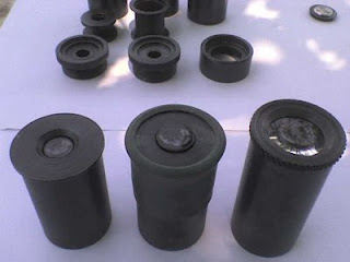

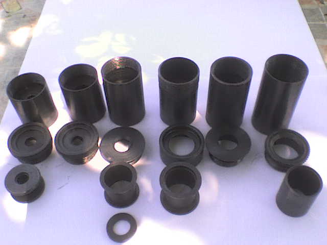

Interesant ce spune nobody. Recent am descoperit ca la observarea roiurilor stelare am obiceiul de a defocaliza usor imaginea pentru a mari artificial diametrul petei de difractie al stelelor slabe. Asa le vad mai bine, mai usor decat la focalizarea perfecta ''varf de ac''.
Silviu
De acord cu tine.
Catalin
Mi-ai trezit amintiri. Wink
Sper ca Silviu nu se va supara pentru off-topic.
Cand zici Kellner si Ramsden, vobesti de ceva ce construiam eu prin 2008 si se vede in atasamente ?
In poza cu monturi brunate de oculare, cea din dreapta este de la un Ramsden f=24mm iar cea din stanga Ramsden f=10,4mm. Cele dintre cele doua Ramsden, sunt Kellner, casate de armata cativa ani mai devreme.
In poza cu ocularele montate, cel din dreapta este Ramsden 24mm, cel din mijloc este Kellner militar f=27mm iar cel din stanga este un Kellner f=23mm din acel binoclu militar Zeiss construit de Ungaria pe vremea Imperiului.
