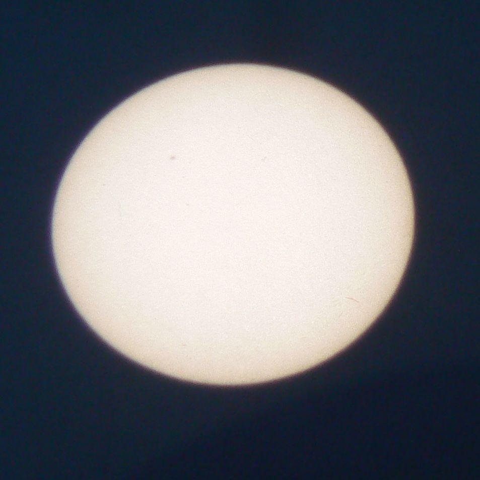

Ieri am testat si eu lentila de 77/1734 mm la soare ,prin proiectia imaginii acestuia pe un carton alb A4 si la apertura intreaga de 77 mm,discul solar era prea luminos pentru a putea zari pata solara AR 2670,dar reducandu-i apertura la 35 mm ,cu o masca de carton negru cu diafragma de 35 mm, discul solar se vedea mai intunecat ,permitand astfel observarea petei solare care se vedea ca un punct negru si foarte mic.
Mai jos am postat doua poze cu imaginea Soarelui proiectata pe carton alb prin lentila de 77/1734mm diafragmata la 35mm apertura. Camera foto insa datorita rezolutiei inferioare ochiului uman,nu a scos prea mult in evidenta pata solara ,aceasta abia vazandu-se in ambele poze.

Fain se vede pata asa am vazut-o si eu ieri cu obiectivele simplet menisc dar si cu cel simetric de 28mm. Crying or Very sad

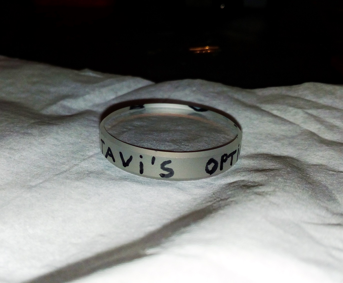

Azi am facut observatii Solare cu simpletul de 28mm la lucru, si s-a vazut cele 2 pete mari, am ramas surprins pfai ce minune.
Nu mai fac observati prin celelate simplete menisc focale mai lungi pentru ca ocupa loc, si daca ma duc undeva si nu am un trepied ce ma fac tin in mana, Laughing pai cei asta tovarasi, sclavie. Laughing
Am ramas surprins ce frumos se vede la apus soarele cu simpletul la prime focus, clar fara aberatii in jur.
Cel de 40/2400mm era greu de manevrat totusi daca ma duc undeva trebuie sa fiu conditionat de un trepied inalt, spatiu etc enervant asta.
Asta micu e numa bun daca a scos la iveala si pete solare mai mici ca astea noi.
Poze nu am, cu mana trebuie sa tin obiectivu. Wink si cu cealata e mai greu camera nu am dus-o cu mine Laughing
Baga mai baga Optical sa fie !!! Laughing Laughing Laughing
Asta da Optical, am salivat azi la apus Laughing fain se vedea Soarele ce romantic, fac chestie noua acusi proiectii Lunare prime focus sa vedem ce iese, mai ales pe luna plina.
Uitati Obiectivul made by Tavi's Optical firma de renume Wink
L-am si stantat cu numele firmei sa fie misto.
HEHEHE
No amu haideti sa cantam toata lumea:
Optical Optical Optica !!
Baga Optical !!
Sa traiasca Simpletele
Bag Optical frate baga la maxim !!!
Asta da petrecere astrometrica desavarsita oare Optical ce face ?

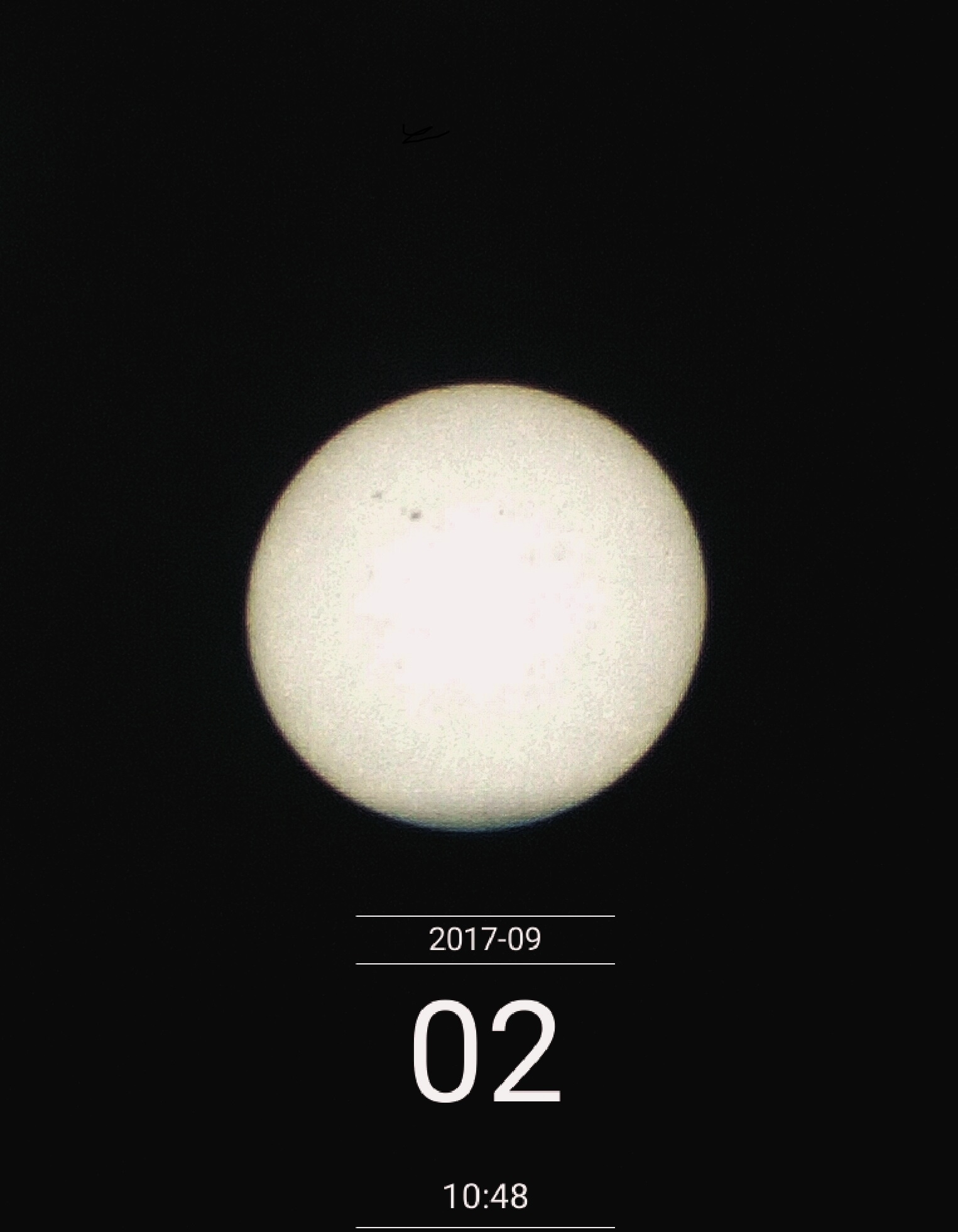

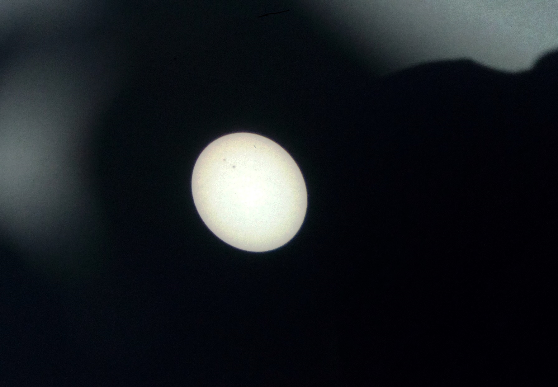

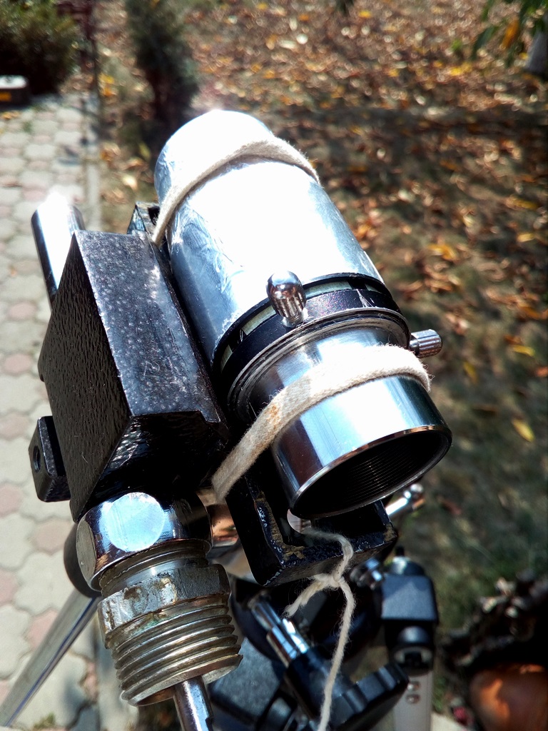

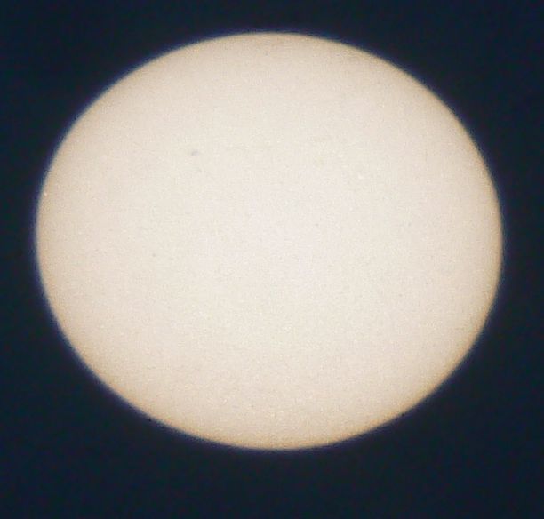

Astazi e ziua Soarelui dedicata simpletistilor Exclamation
De la prima ora omul Optical e pregatit pentru Soare la maximum, Wink obiectivul de 28mm check, Soarele check, oculare zero, trepied, check Wink = rezultate exceptionale. Laughing
Obiectivul pe eq1 pregatit, Soarele e aici, imaginile au impresionat.
Am reusit s-a vad toate petele solare la 28mm focala 1250mm soarele totusi mic cativa cm, am zarit cele 2 pete mari AR12674 si doua mici langa ele, apoi cea aproape de centru mai mica AR12674.
Repede repede m-am uitat pe SDO https://sdo.gsfc.nasa.gov/assets/img/latest/latest_2048_HMII.jpg mai si asa e.
Am mutit pe loc pfai vedeam si penumbra petelor mai mari asa micut, prin proiectie si aliniere cu sfoara alba.
AM luat repede luneta de 50mm ruseasca si am facut proiectii cu oc 10mm kellner mai sa stiti ca nu prea era atat de detailat adica vedeam cele doua pete mari AR12674 prima era rezolvata in doua dar ca o forma de 8 precum la duble, am reusit sa vad si petele mici fragmentate de langa ele dar nu exceptional dar totusi ceva a iesit, mai bine decat simpletul de 28mm.
Dar sa vad toate petele solare chiar si fragmentele mai mari ale noului grup AR12674 am observat cu simpletul fara ocular chiar si AR12673 Rolling Eyes is ca niste puncte dar si cu umpic de penumbra e ceva exceptional care nu m-am asteptat pana acum. Ieri am facut doar handheld, la servici ca tot omu.
Am facut si cu simpletul menisc de 40mm 2200mm diam util 25mm dar slab parca era dublate petele si abia se vedea pata AR12673 naspa, deci tot prefer simpletul simetric de 28/1250mm acuma upgradat intr-o noua celula izolata de caldura soarelui.
Cu luneta ruseasca oc 6mm era ceva mai bine dar intunecos, preferat 10mm 32x totusi nu prezenta detalii mai fine ale fragmentelor din grupul AR12674, cea ce asteptam sa vad.
Simpletul de 4m mensic naspa rau imagine dublata a petelor fara ocular diam 25mm aliniere cu sfoara cea ce credeam ca va rezolva din caz.
Oricum au fost gratis achizitionate lentilele menisc.
Am descris cat am putut de bine observatiile atat rezultatele bune cat si cele nesatisfacatoare fiind ca asa se face la un raport observational.
Am efectuat cateva cadre singulare procesate putin, dar se vede ca imaginea cea mai buna e la vizual fara foto, se vede penumbra petelor dar si fragmentele din grupul AR12674.
Parca s-au mai despartit asa ca se urmaresc ziua de azi intens, c maine e inorat, cam peste tot.

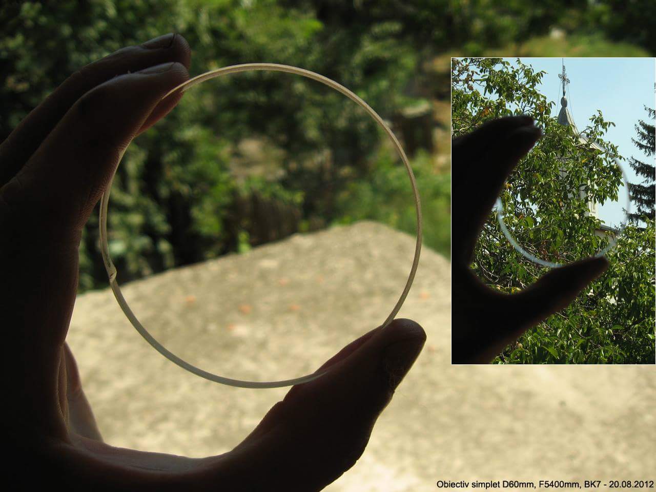

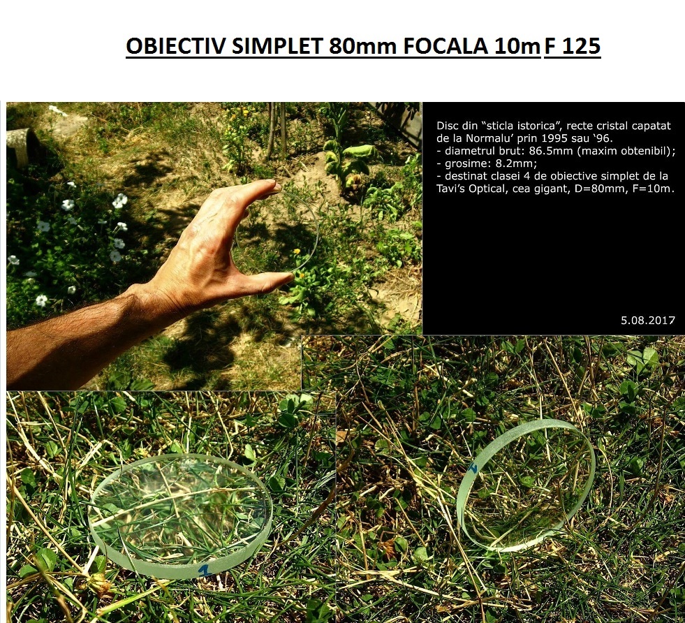

Presimt ca aceasta metoda de proiectii solare fara ocular era intalnita in secolul al 17lea si pe la mijlocul sec 17 fiindca in acea perioada existau deja lentile bune cu focale lungi care pute-au servii unor proiectii prime focus.
Daca am reusit sa vad cu un obiectiv doar de 28mm aceste noi pete aparute probabilitatea la un obiectiv cu focala mult mai mare sa zicem 80mm focala 10m va da rezultate exceptionale la Soare.
Cine doreste sa incerce 80mm focala 10m.
LA O ASEMENEA FOCALA NU MAI NECESITA OCULAR!
Dar va fi mai complicat montarea ei, e nevoie de spatiu un sistem de sfoara pentru aliniere, tipic metodei aplicata de Huygens sau cu un sistem de oglinzi plane care sa dirijeze lumina solara catre obiectiv la sol.
Chiar si un obiectiv de 60mm focala 5400 ar fi ideala pentru un telescop solar permanent montat in curte pe un stalp ajustabil pe inaltime si azimutal la care sa se ajunga cu o scara in trepte.
La mine in curte avem un sistem pentru un bazin de apa care era acolo la o inaltime destul de mare pe care am montat mai demult antena de satelit dar fiind ca sera e acolo nu se poate folosi pe post de montura a unui obiectiv solar, daca oi achizitiona un asemenea obiectiv solar.
Iar mutarea ei e dificila pentru ca e bagat in pamant cu ciment ori se desfinteaza locatia serei si asa e putreda iar acolo imi instalez postul solar.
