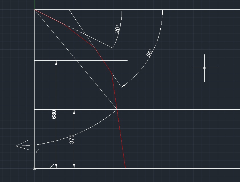

Ok , sunt diferente notabile , dar in sens invers . Acum nu mai pot obtine o traiectorie care sa-l faca sa creada ca va atinge pamantul mai repede decat realitatea umbland doar la unghi Exclamation
(curba aproximativa e obtinuta adaugand si celalalt punct din grafic , 56 grade la 6800m)

Roteste toata curba si vezi diferenta dintre curbe ...
Oricum, trebuie sa te raprotezi la timp (integrare) si sa iei in calcul ca altitudinea nominala de largare a parasutei este de 1360 m.

Pur si simplu nu e cazul de a mai despica firul in 4 . Daca la o traiectorie rapida si plata (paralela cu solul ) o eroare mica de unghi poate produce diferente enorme in altitudine acum suntem la o situatie opusa - pe o traiectorie apropiata de verticala si cu viteza mica erorile angulare sunt din ce in ce mai irelevante .
