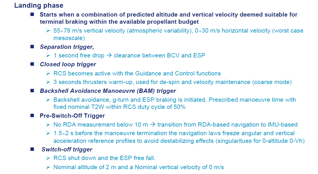

In faza propulsiva ar fi folosit IMU + altimetrul radar pana la 10m, dupa care numai IMU.
Vezi la ce a folosit sa-si porneasca motoarele 3 secunde.

Mesaje: 5203
MesajTrimis: 05 Dec 2016 21:24 Download mesaj
De prin arhivele NASA, da' nu mai zi la nimeni, ca ma inhata KGBu'. Cool

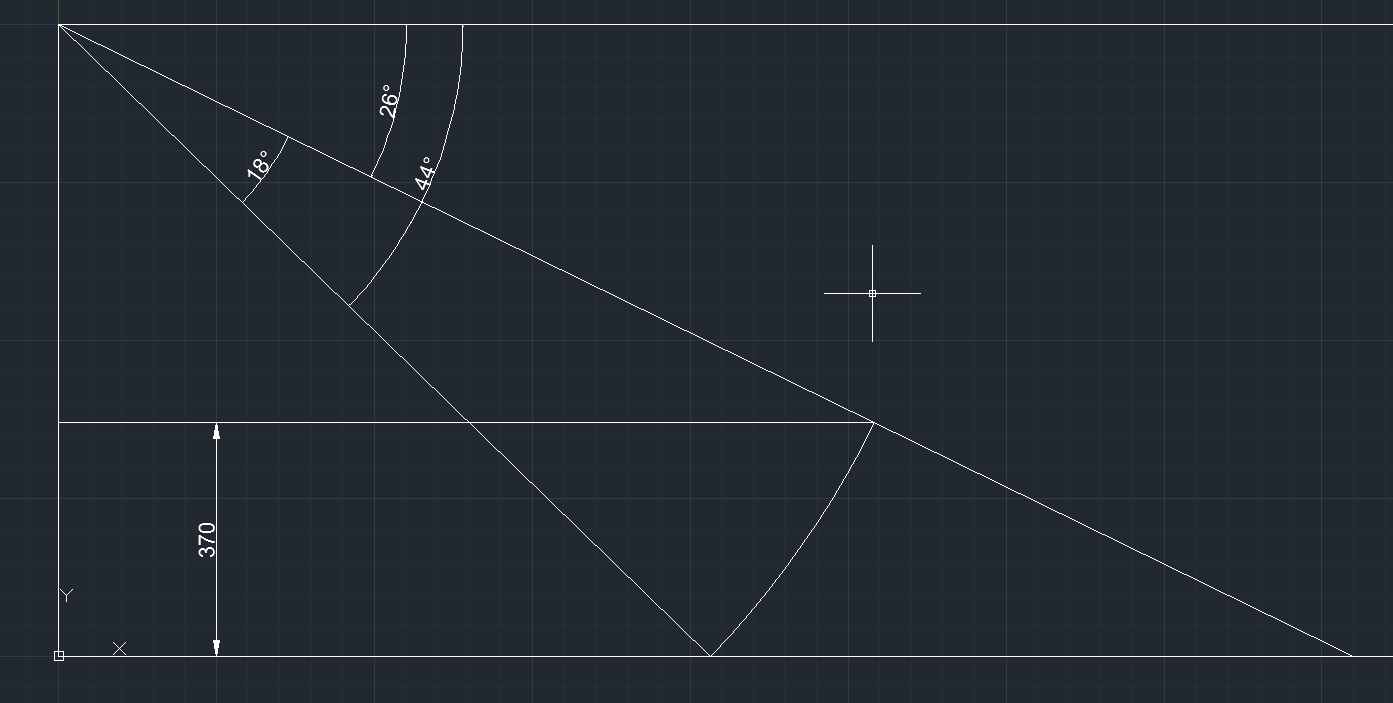

Da dar m-am cam inselat . La 26 grade la 10 km pt a avea o deplasare a altitudinii de 3.7 km catre 0 trebuie sa modifici unghiul cu 18 grade catre 44 . Chestie care personal o gasesc nepotrivita sa fie inghitita pe nemestecate de catre soft (gandeste-te oare ce forta si dispozitiv ar fi capabil sa schimbe vectorul brusc (1s) cu 18 grade si daca sonda ar fi supravietuit manevrei ).
Daca era mult mai devreme (priveste primul minut din aerofranare ) atunci e adevarat , o modificare infima de unghi ar fi deplasat foarte usor pozitia in pamant .Dar atunci totul era inca normal
Ok , sa vedem raportul final

Ce reprezinta axa x pe graficul tau ?
P.S. Te intreb pentru ca traiectoria geometrica a zborului parasutat nu este deloc liniara ca la un planor cu finete constanta.

Sunt tot km . Stiu ca traiectoria se curbeaza in jos dar pe bune nu sunt diferente majore intre cele doua situatii ,mai ales intr-o atmosfera rarefiata ca a lui Marte .
Mesaje: 5203
MesajTrimis: 06 Dec 2016 19:19 Download mesaj
Sunt diferente mari, desigur nu te pot obliga sa le vezi.
