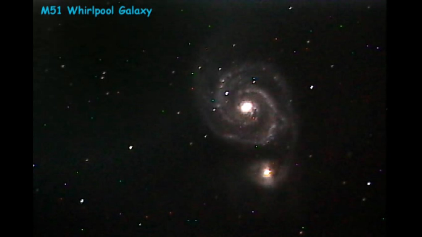

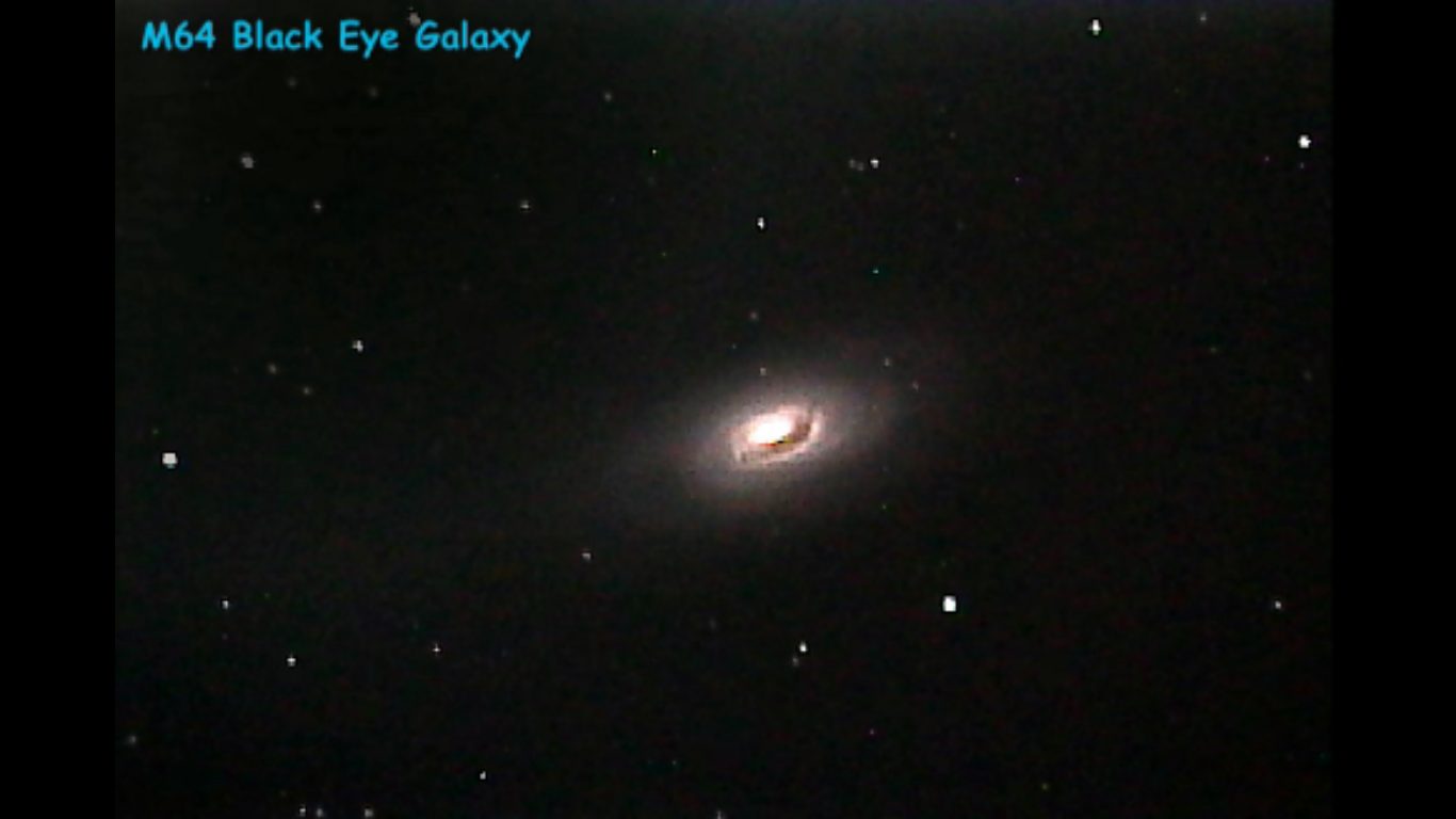

Mallincam este una dintre acestea. Apropo de Mallincam, o sa postez 2 imagini capturate aseara de un renumit astro-amator , Don, fiecare in numai ~ 20-30 secunde, rezolutia 640x480, de asta data nu din balcon. Smile

Alex, toate camerele din familia Mallincam sunt proiectate pentru a face observatii ( emisii) LIVE.
Pe langa cele 3 forme cunoscute de a face observatii ( la ocular, foto-astronomia cu camerele de tip CCD si radio-astronomia) in ultimul timp s-a dezvoltat foarte mult VIDEO-ASTRONOMIA sau astronomia LIVE, pentru care camerele sunt adaptate pe masura : sensibilitate extrema cu timpi de integrare cat mai scurti si cu rezolutie (pentru moment) scazuta, tocmai pentru a asigura timpi de integrare scurti.
Timpul de expunere este inclus in timpul de integrare iar in meniurile Mallincam (MC) exista doar niste trepte prin care setezi acesti timpi. Dupa cate stiu eu , la camerele Mallincam de ultima generatie maximum ar fi pentru 10 minute dar nu vad cand ar fi nevoie datorita sensibilitatii extreme a camerei, la lumina.
Poate cel mai bine ar fi sa te asigur ca o astfel de camera poate usor, in ~2-3 minute si in conditii excelente , sa capteze, clar, obiecte de magnitudine luminoasa 16.
Am intrebat si am fost asigurat de ~ 3 dintre cei mai priceputi utilizatori MC (Don-prenume, GregW si Chris - TO) ca au atins aceasta performanta cu camerele lor de tip MC.
Aici, http://www.nightskiesnetwork.com/, poti urmari transmisiile lor si a altora, LIVE cu MC, de regula noaptea (lor) intre 3:30 am- 8:00 am ora Romaniei sau 1:30-6:00 UT.
Uitasem sa mai intreb la ce timp de expunere sunt camerele respective suficient de sensibile cat sa detecteze un asemenea flux luminos.
Daca te referi la un flux f redus care sa genereze doar o imagine alb/negru, diferentele de timp expunere sunt f mici si depind de magnitudinea obiectului vizat. De obicei, imaginea dispare total, probabil de la magnitudinea 8-9 in sus pe timp de ceata (din experienta mea) dar nu pot sa-ti ofer date exacte.
De exemplu, o camera video foarte sensibila, Watec 902H2 Ultimate care pentru o expunere de 1/60s poate ajunge la 0.00005 lux, cu un obiectiv f/0.8.
Woow...nu uita ca focalele mici, extrem de mici , pt DSO iti aduc multa lumina, intr-adevar dar iti largesc FOV-ul enorm si n-o sa-ti mai convina rezultatul final: un obiect minuscul. Smile
Mai voiam sa intreb daca o camera CCD color are abilitatea de a aduna semnalul din pixelii color, atunci cand acesta este insuficient pentru a diferentia culori. Daca la asta te refereai prin acel prag pentru camerele CCD color, am inteles punctul de vedere.
De regula, pt CCD-uri de calitate cu rezolutie mare, datele sunt transmise in format RAW pt economie timp local (camera) de procesare iar daca este vorba de o camera de calitate si QE este > sau egal cu 65% ar cam trebui sa-si faca treaba. La intrebarea asta poti afla mai multe detalii de la Horatius (ID astronomy.ro) care are multa experienta in acest sens.
Fumoase imaginile, pacat ca sunt la o rezolutie atat de mica. Le putem vedea si mai mari undeva? Eu nu il cunosc sau am auzit de Don (e un pseudonim?) si as fi incantat sa fie vreun website cu lucrarile lui si povestea (mai ales tehnica) din spatele lor disponibil.
Exista un balans intre rezolutie si timpii de integrare, balans cerut de posibilitatile tehnice actuale, asa incat, camerele pt Astronomie Live (DSO in special) au ales deocamdata: 640X480. Smile
Am sa-ti trimit date despre Don + date tehnice, pe Google +. Am depasit aria topicului destul. Smile

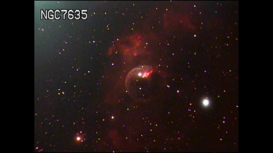

Prin opozitie , cam asa ar trebui sa arate o imagine scoasa in 20-30 sec de o camera Mallincam, in minima poluare luminoasa. : )
Din imagine va rog sa eliminati mental si ampglow-ul din coltul stranga-sus (care acum este eliminat instantaneu de noul software al camerei).
Sper ca la Plaiul Lisei sa pot scoate imagini chiar mai frumoase.
