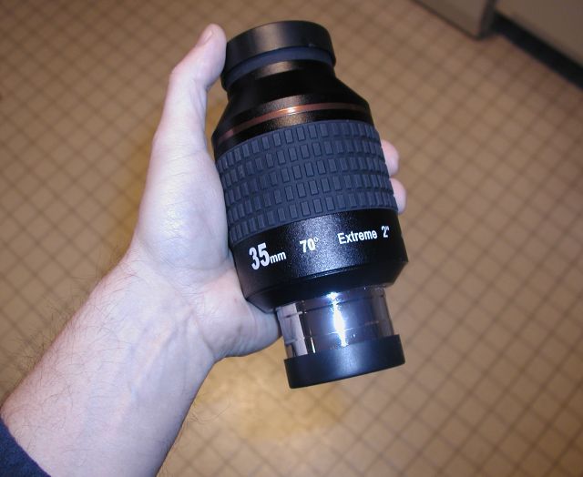

Am mai sapat putin pe net despre ocularul Scopos 30mm. Zice unu ca si asta are aceeasi problema.
http://www.cloudynights.com/ubbarchive/sho...in/1700018
Citez: I've tried the 35mm Orion Stratus (which is reportedly identical to the 35mm Scopos), and was pretty impressed. VERY heavy though, so if you have a dob, you'll need a counterweight to help with the balance.
Based on that ep, I decided to buy the 30mm Scopos, and I was very disappointed in it. Narrower AFOV (maybe around 60-65 degrees), and full of field curvature in my f/4.5 dob with paracorr. I wouldn't recommend the 30mm at all- the 32mm Agena SWA I also had at the time was much better and it costs half as much. Am incheiat citatul.
Se pare ca nu le place focala de 30mm.
Cel de 35mm nu are problema asta dar din cate am inteles nu prea merge pe f4,8. Apare alta buba: vignetarea.
Nu stiu ce sa mai fac. Help?Embarassed

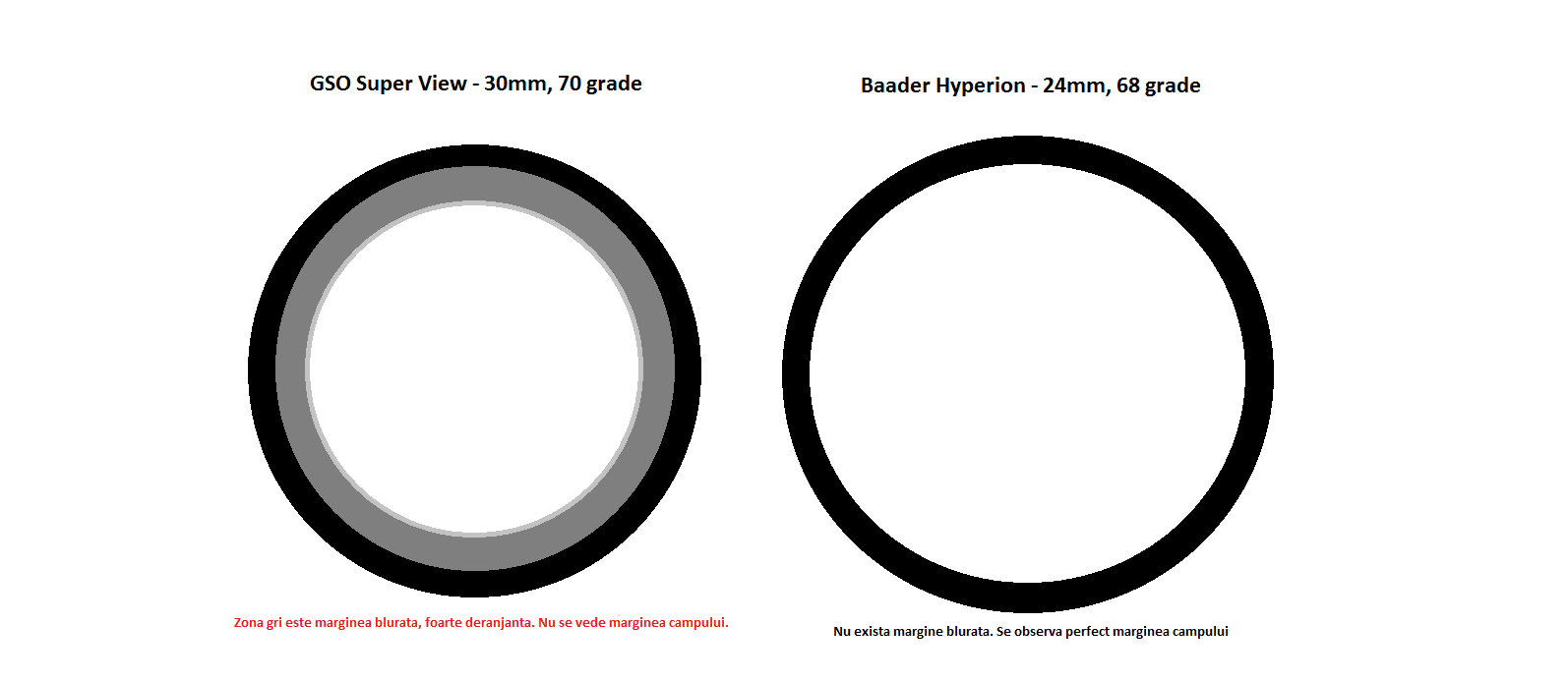

Am mai facut rapid o schema. Poate intelege cineva ce zic si ma lamureste si pe mine. Problema tinde sa capete proportii astronomice Mad
sternchen, nu vreau oculare pe 1,25. La Hyperionul 24mm i-am desfacut adaptorul de 1,25 tocmai pentru ca obtura. Este mult mai bine asa. Cred ca incet dar sigur devine cel mai bun ocular pe care l-am probat.(fara adaptorul 1,25).
PS: Am uitat sa zic, ca nu este vignetarea telescopului. Constructia ocularului este gresita. Testul este facut fara ca ocularul sa fie introdus in telescop.

Ocularul are diafragma interna? (A nu se confunda cu montura de prindere a lentilei de camp)

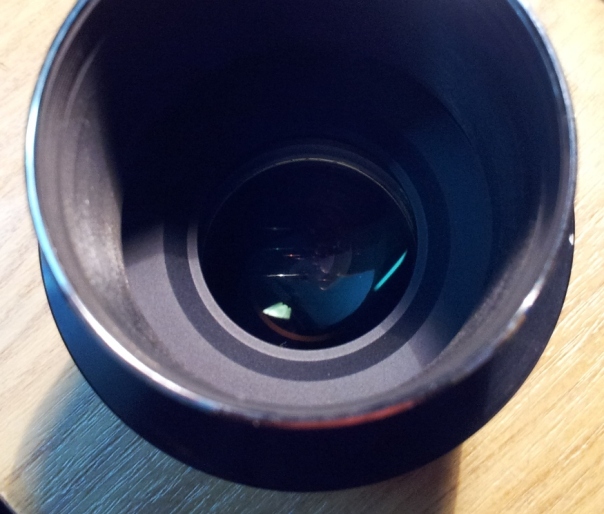

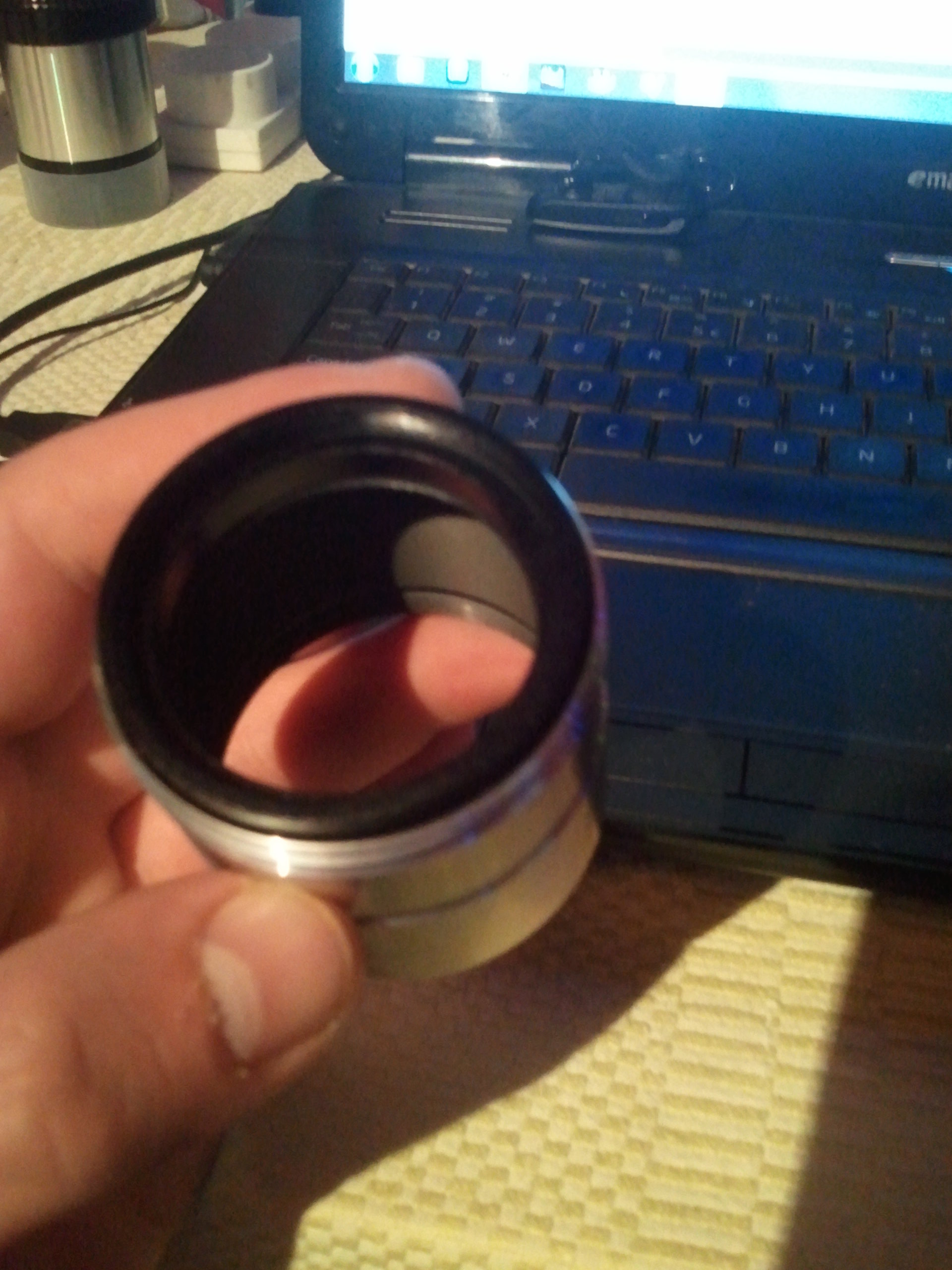

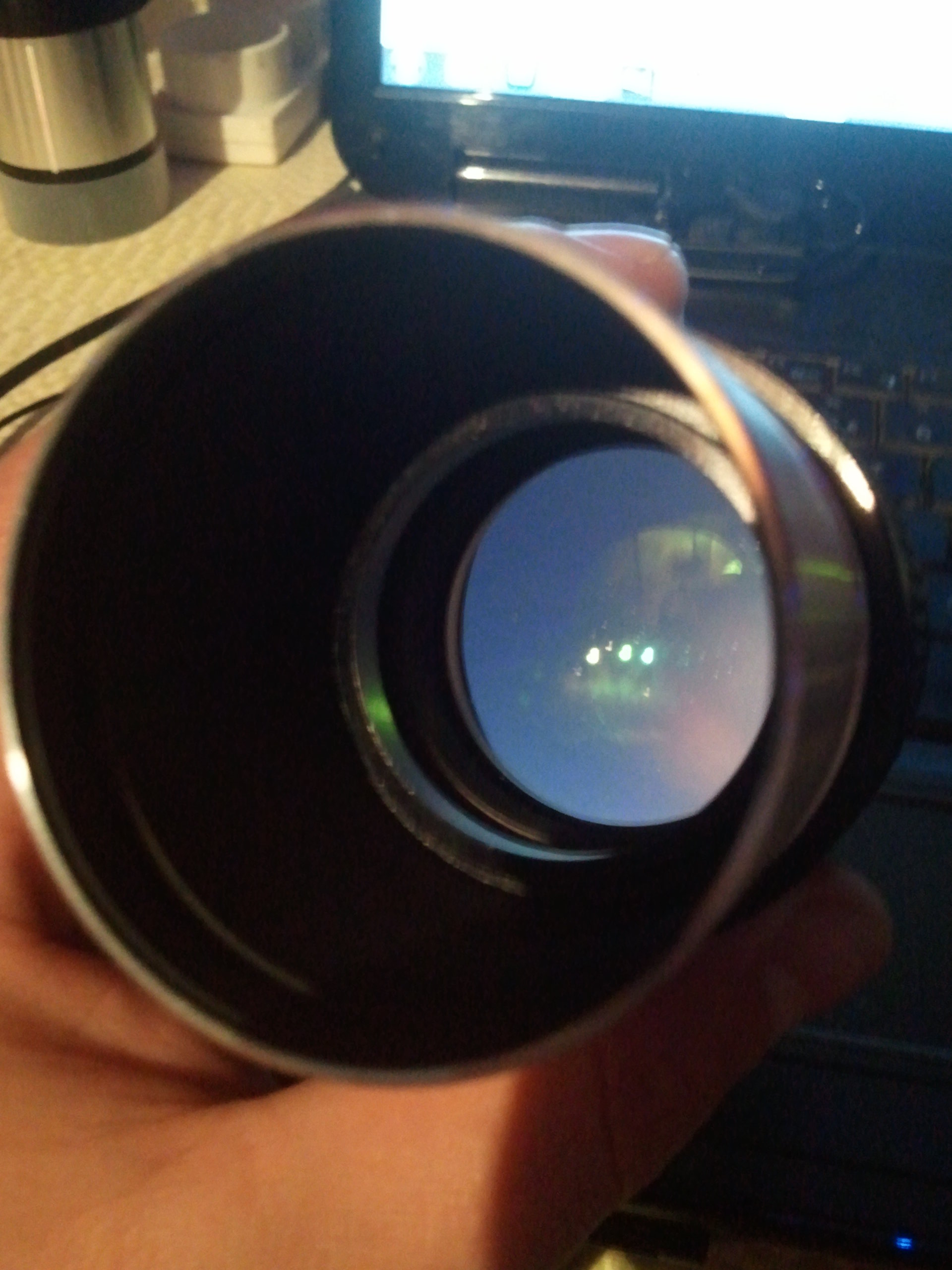

Nu cred ca are diafragma interna. Cred ca una din monturile lentilelor este prea groasa. Cea dinspre iesire. Din cauza asta obtureaza campul real. Pun doua poze facute dinspre partea care intra in focuser:
PS: Am avut destule oculare in tot acest timp dar nici macar la unu n-am mai observat problema asta. Si cel mai pacatos Super de 10mm iti arata toate cele 40 grade. Nu as lasa sa iasa asa ceva pe poarta fabricii. Bineinteles ca nu pe toata lumea deranjeaza dar pe mine da. Mai bine avea 58 grade, dar vizibil totul clar de la o margine la alta.

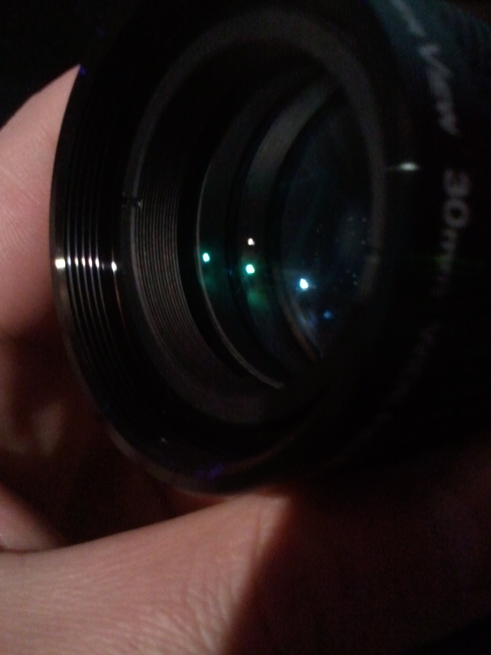

Ocularul vede cu margine blurata pentru ca nu are diafragma in planul focal.
Dupa calcule un ocular de 30mm si camp de 70 grade ar trebui sa aiba o diafragma cu deschiderea de aproximativ 36,7mm.
Ca exemplu iti pot da un ocular de al meu tot de 30mm dar cu numai 60 grade.
Dupa calcule diafragma lui ar trebui sa fie de 31,4mm. Valoarea masurata cu sublerul arata 31,5mm.

Da asa este, nu are diafragma in planul focal. Ma gandesc la o metoda sa-i aduc diafragma acolo unde trebuie.
Mesaje: 6233
MesajTrimis: 07 Oct 2012 22:05 Download mesaj
Ai putea sa-i faci tu o diafragma cu dimensiunea pe care ti-am spus-o mai sus si sa vezi cam unde vine pozitionata. La inceput poti folosi un carton subtire inegrit cu marker permanent. Pozitia corecta este acolo unde vezi marginea diafragmei perfect conturata (ocularul tinut in lumina sau indreptat spre un perete alb luminat).

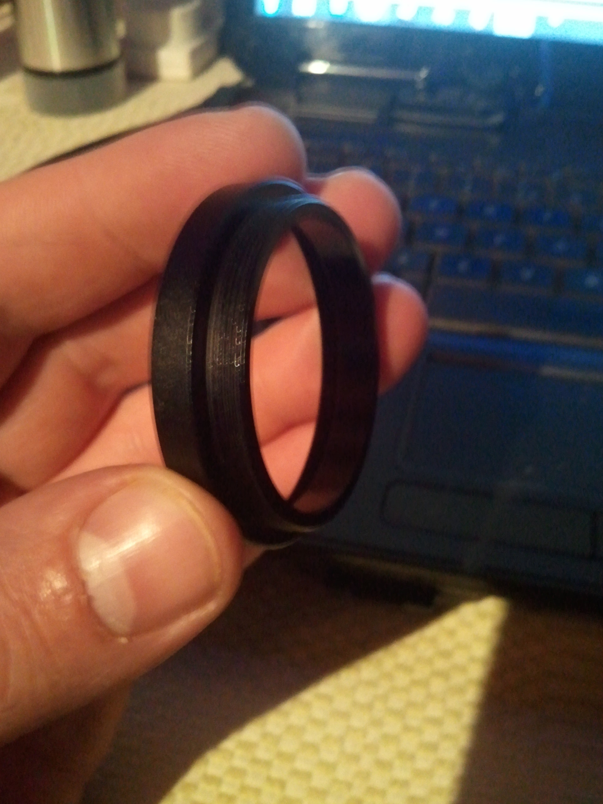

Am rezolvat. Am gasit un inel T cred care se potriveste exact in locul respectiv. Mai mult decat atat se potriveste perfect. Campul nu-mi pare mai mic ca la Hyperionul 24mm, poate putin mai mare. Marginile sunt crisp, exact cum ar fi trebuit sa fie. Cred ca au uitat sa puna inelul la locul lui. Very Happy
zoth, mersi mult, mi-ai deschis ochii si mi-ai dat o idee tare buna. You are the man of the day.
Raman la el, asta era singura problema cu el, in rest presteaza ireprosabil.
Problema REZOLVATA, cu ajutorul lui ZOTH. Multumesc inca o data. Very Happy
