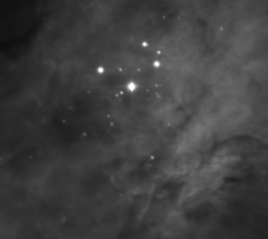

focus corect poti face daca seeingul fluctueaza peste 1/2 sec Smile nu e suficient focus corect. trebuie sa te duci pe Mauna Kea/Canare/La Silla/Etc. De curiozitate am sa caut o imagine facuta cu unul din telescoapele mari de acolo sa vedem cum arata Trapeziumul.
edit: a mers repede, pe CFHT 3.6m f/3.8, 1x1sec, filtru h-alpha, camera megaprime.

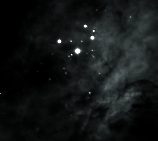

MesajTrimis: 08 Mar 2013 12:54 Download mesaj
Imi place ideea ideea, cei afectati de virusul planetelor impinsi sa se uite spre stele Smile
Imi permit un exemplu practic (pe poza de la auriga) cam spre ce tinde viziunea mea.
Imaginea adusa de auriga
