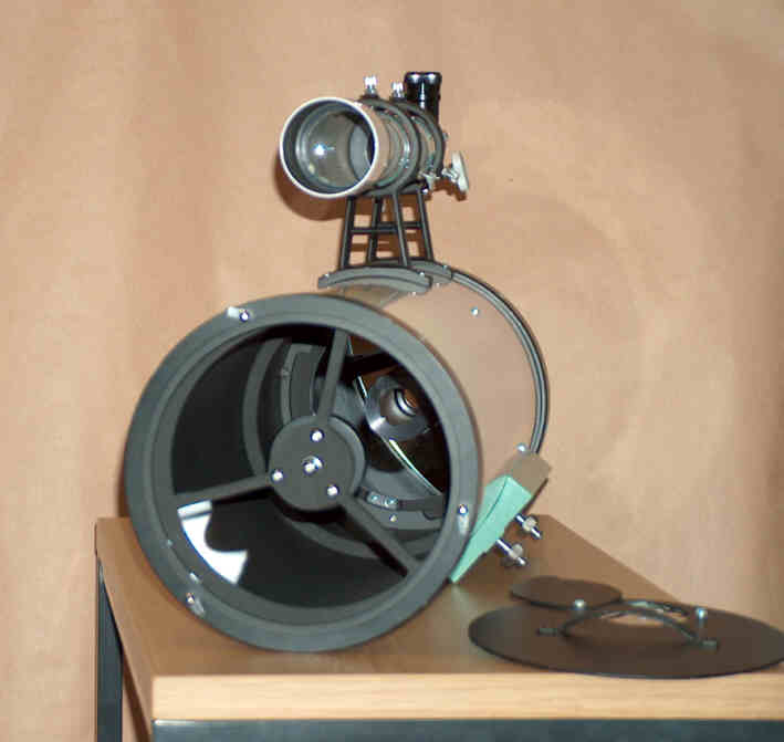

Pentru ca m-a rugat Zircon sa prezint un model de Cassegrain simplu (sper ca l-am inteles bine Smile ) arat aici niste poze de la Cassegrain-ul meu (care nu-l mai am)
Distanta focala - 2040 mm
Apertura - 156mm
Sistem - f/13,4
@Zircon
daca doresti mai multe informatii, sau poze, te rog sa scrii.
Cassegrain classic 6" f/13,4
 Marime fisier:  23.13 kb
 Vizualizat:  de 10959 ori
Cassegrain classic 6" f/13,4 front
 Marime fisier:  26.57 kb
CS Robert
House of Optics Germany

MesajTrimis: 17 Oct 2006 22:36 Download mesaj
da, ai inteles foarte bine si mersi de prezentare.
mai vreau cateva detalii:
1. cum se face focusarea la instrumentul prezentat?
2. se mai gasesc (sau se mai fabrica) astfel de sisteme?
3. care ar fi un pret orientativ al unui astfel de OTA?
HoO_Germany
Data inscrierii: 13 Mar 2006
Mesaje: 1260
MesajTrimis: 17 Oct 2006 22:42 Download mesaj
zircon a scris:
Focusarea instrumentului merge cu un Rack& Pinion Focusser
Instrumentele se mai gasesc, dar greu. Adineauri am cautat prin google informatii, si nimic nu am gasit, ca se vand.
Zeiss se mai gasesc, dar sant foarte scumpe. Modelul meu era sub marca "Danubia" dar fabricat in Japonia si l-am cumparat acum 5 ani.
Pretul ar fii nou la cam 800 Euro, daca este un sistem fabricat serios. La Zeiss te poti gandii cu cam 2500 Euro cel putin 2.nd hand si cam 5000 si mai mult la producte neuzate, ca nou nu pot zice, ca nu se mai fabrica.
O sa mai caut informatii, poate gasesc ceva.
focusarea Rack&Pinion focusser
 Marime fisier:  18.5 kb
 Vizualizat:  de 10951 ori

MesajTrimis: 17 Oct 2006 22:48 Download mesaj
inteleg ca focusarea nu se mai face ca la Mak-uri si oglinda principala ramane fixa.
daca ai dat instrumentul inseamna ca ceva nu ti-a placut la el. poti spune ce anume? (daca se poate)
HoO_Germany
Mesaje: 1260
MesajTrimis: 17 Oct 2006 23:06 Download mesaj
zircon a scris:
Da, focusarea se face asa, ca principala ramane si focusser-ul itra si iese afara.
De ce am dat optica? Pentru ca nu am timp sa ma uit prin ea Smile . Am asa de multa treaba cu testul opticei care o vand, si nu-mi ramane timp sa stau afara sa ma uit cu optica mea. Asa ca leg munca cu hobby si cand ies afara sa observ, iau o optica care trebue sa o testez cu mine, si fac antai testul si restul timpului am satisfactie cu optica Wink
Daca ar fii fost altfel, as fi tinut Cassegrain-ul si as mai cumpara un ED 80 sau ceva mic, pentru campuri mari la cer.
