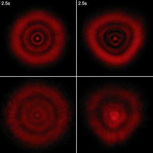

Intre timp, am mai facut niste poze comparative prin luneta echipata, pe rind, cu un obiectiv simplet biconvex de al meu, respectiv cu meniscul de ochelar.
Iata imaginile terestre:
http://img850.imageshack.us/img850/2927/im...convex.jpg
http://img703.imageshack.us/img703/7769/im...niscjp.jpg
La atasament e testul nocturn, intra/extra focal, pe o stea artificiala. Forma triunghiulara a imaginilor oferite de menisc cred ca se datoreaza asimetriei dobindite la slefuire, din prinderea lentilei pe discul suport. Se observa si aberatie de sfericitate (subcorectie) caracteristica meniscului.
Verificarile mai precise sint cele de laborartor, cu trecere dubla prin lentila testata, fara turbulente, oculare si praf. Dar imi par interesante si practice aceste metode care implica intreaga luneta in mediul ei de exploatare.
L.E.: Mai adaug ceva prin editare, sa nu se considere ca actualizez prea des subiectul.
Am facut o usoara ajustare radiala a pozitiei placutei de tabla purtatoare a orificiului sursei, izvorul devenind mai luminos... astfel permitindu-mi scurtarea timpului de expunere. Sursa de lumina e cu amplificare interna printr-un condensator foto, proiectind filamentul becului pe placuta opaca prevazuta cu orificiul (sigur, am mai pus pe interior si o folie de calc).
 Marime fisier:  180.81 kb
 Vizualizat:  de 9336 ori
 Marime fisier:  126.5 kb

Am plasat un filtru rosu in fata sursei, rezultatul il vedeti la atasament. Imaginile extra-focale apar mai palide din cauza pierderilor mai mari de lumina prin sticla ocularului. Cantitatea totala de lumina e aceeasi (data de pupila obiectivului), indiferent de sectiunea fasciculului conic. Dar la imaginea extra-focala*, se utilizeaza o suprafata mai mare a lentilelor ocularului, in plus, micile puncte existente pe acestea degradeaza si mai mult figura de difractie.
*ocularul fiind pozitiv, are planul focal propriu in exteriorul grupului de lentile componente.
Ceea ce conteaza in evaluarea corectiei aberatiei de sfericitate este sa avem acelasi raport de distributie a luminii pentru fiecare pereche difractionala intra/extra focala, pozitiile de comparatie fiind simetrice fata de focarul obiectivului (unde apare amprenta minima, discul Airy).
Al doilea atasament e pentru lentila de ochelar... am zis sa fie o raportare fata de ceva aparent similar raspindit pe piata. Am gresit la extra-focal, doar la cadrul cu defocalizare maxima am asigurat corespondenta imaginilor de difractie (acelasi numar de inele).
crop 100%, neprelucrate
 Marime fisier:  189.78 kb
 Vizualizat:  de 9076 ori
 Marime fisier:  200.21 kb
 Vizualizat:  de 9068 ori
Mesaje: 5931
MesajTrimis: 21 Apr 2013 17:08 Download mesaj
As face o completare la analiza sfericitatii pe testul de stea:
In primul rand trebuie sa nu uitam ca ceea ce vedem pe acest test este raspunsul sistemului Obiectiv+Ocular.
Am analizat in OSLO raspunsul unui obiectiv echiconvex de 28mm/1250mm (f/44,6) pe linia C si am obtinut o subcorectie de aprox 0,3mm pentru raza marginala ce trece prin obiectiv.
Am facut apoi analiza unui ocular simplu (Huygens) adus la f/44,6 tot pe linia C si am obtinut o subcorectie de aprox 0,075mm.
Fiind vorba de doua subcorectii ele se vor suma in final si valoarea rezultata va fi de aprox 0,375mm.
Vedem in felul asta ca aproape un sfert din magnitudinea subcorectiei este data de ocular.
Eu citesc de obicei valoarea sfericitatii prin raportul dintre energia concentrata in inelele de difractie (intrafocal vs extrafocal) cat si prin gradul lor de definitie. Este normal ca intr-un sistem usor subcorectat energia concentrata in inelele intrafocale sa fie mai mare si definitia lor mai buna decat in extrafocal (vizibil in coloana din stanga a imaginii de mai jos, imagine decupata din cea postata de Tavi F).
Pe coloana din dreapta am decupat raspunsul lentilei de ochelar. Sfericitatea se citeste greu pe aceasta imagine deoarece avem de-a face cu un cumul de defecte optice suprapuse:
- o data ar fi acel defect de pinched optics vizibil pe toate inelele.
- al doilea ar fi un defect central manifestat prin surplus energetic in inelele interioare in extrafocal, un fel de supracorectie a centrului lentilei, destul de urat.
Acest din urma defect denatureaza mult citirea sfericitatii obiectivului care dupa mine poate fi vazuta doar pe inelul exterior (clar o diferenta mult mai consistenta decat in cazul obiectivului echiconvex).

Multumesc pentru completare. Intr-adevar, si ocularul are o contributie la aberatia totala de sfericitate a intregului sistem.
Totusi, pentru evitarea confuziilor, vreau sa subliniez faptul ca obiectivul in cauza (lentila simplet) are un raport F/D peste 40, deci foarte mare comparativ cu valorile uzuale (5..15 ale altor tipuri de obiective). Pe noi ne intereseaza in mod special diametrul discului transversal de minima difuzie in planul focalizarii optime a obiectivului, raportat la marimea discului Airy, ori altfel spus "placinta" geometrica TRANSVERSALA generata de aberatia de sfericitate (la fel, raportata la discul central de difractie, discul Airy). Pe considerente de geometrie primara, ne vom da seama ca odata cu cresterea raportului focal (F/D) si mentinerea constanta a segmentului aberatiei sferice longitudinale, marimea acestui disc sau "placinta" de difuzie minima va scadea! Deci aberatia de sfericitate longitudinala (masurata de-a lungul axei optice) de ~0.4mm, la care face referire dl zoth, nu-i deloc infioratoare in contextul nostru. Din contra, EFECTUL acesteia e insesizabil!
Intr-un alt topic am afisat nivelul aberatiei de sfericitate inerenta pentru doua tipuri de lentile convergente fiecare avind D30mm si F1300mm, similare exemplelor de aici. Iata link-uri spre datele grafice:
- profil biconvex simetric (precum cel al lentilelelor mele)
http://www.astronomy.ro/forum/files/simple...pg_205.jpg
(aberatie de sfericitate = L/248 PV wavefront)
- profil menisc convergent (tipic ochelarilor)
http://www.astronomy.ro/forum/files/simple...pg_119.jpg
(aberatie de sfericitate = L/2.2 PV wavefront)
Concluzie: La modul practic, acel "L/200+" aberatie teoretica PV wavefront la care se adauga degradarea cauzata de ocular (sistemul final ajungind la L/~150) este TOTAL NEGLIJABILA! Adica eventualele diferente pe care le vom detecta in raportul distributiei luminii in figurile difractionale opozabile intra/extrafocale vom sti ca sint cauzate de erori de prelucrare a obiectivului.
Din testul Ronchi al lentilei mele biconvexe D28mm; ~F/45, eu ii estimez calitatea lejer la un L/10 PV wavefront, abaterea maxima preconizata fiind o subcorectie in zona marginala... complet inobservabila in utilizarea normala a lunetei, pe orice fel de tinte, la orice grosismente. Adica, sub aspectul corectiei sfericitatii, performanta obiectivului sigur e delimitata de difractie.

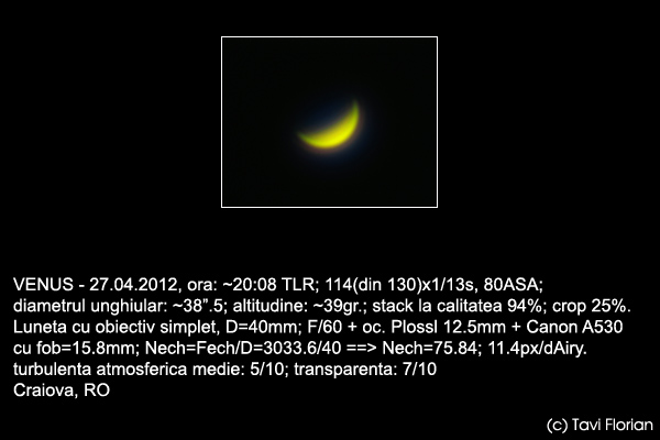

Venus, cea mai "dificila" si selectiva tinta pentru refractoare, cu atit mai mult in modul foto. Sigur, eu afisez pozele astea pentru cine prinde ideea (balansul ori ponderea dintre sfericitate si cromatism, respectiv prezenta detaliilor... ceea ce conteaza) nu-i vorba de a cauta special si evidentia aberatia cromatica si nici de a mari raportul F/D pina cind simpletul s-ar "acromatiza".
Tocmai ce am gasit inca o astfel de fotografie prin gregorian, tot din 2012, doar ca astrul avea diametrul unghiular mai mic. Am adaugat-o in topicul dedicat.
