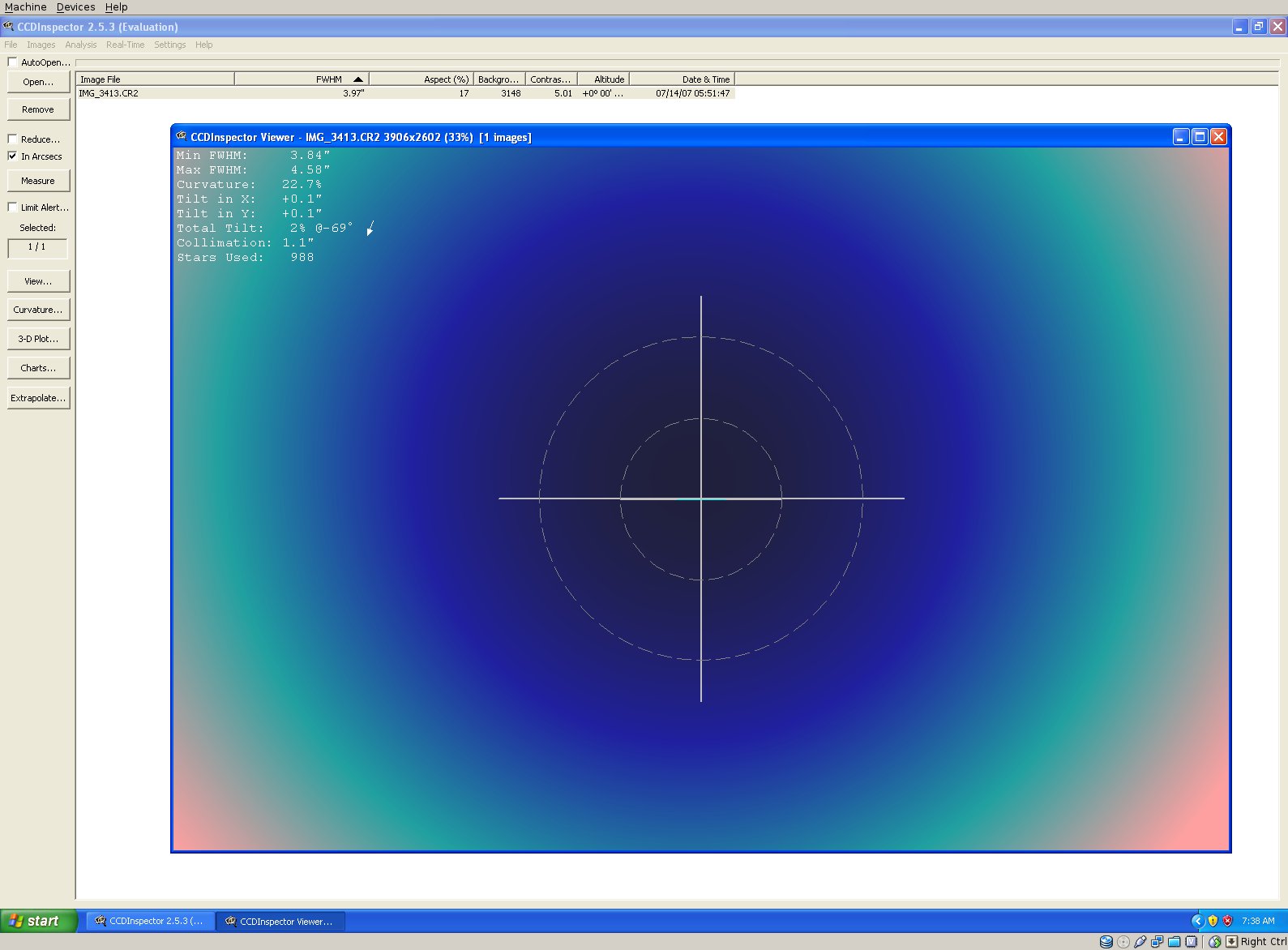

Am aruncat insa un ochi pe imaginile in rosu de mai sus cu CCD Inspector. Se pare ca ziceti bine cu MPCC-ul, FWHM variaza de la 2.5 in centru la 3.5+ arcsec pe margini, si asta la o imagine la care colimarea era aproape perfecta (prilej cu care am descoperit si ca primara mea se cam misca in tub) si nu e doar (?) aberatie cromatica la mijloc.[/url]

Daca variaza astfel FWHM as presupune deasemenea ca nu ai gasit distanta optima intre elementul corector si senzor.
La mine e mai simplu pentru ca pot sa ma joc cu inele de prelungire insa nu stiu daca la tine se mai poate face acest lucru....
Pe de alta parte probabil si corectia in rosu nu este chiar buna, ai verificat si celelalte canale? Poti pune niste screenshot-uri?

Din calcul sunt la fix 55mm (15mm camera + 12 fereastra optica + 20 roata de filtre + 2 flansa + 6 alta flansa). Masurat aproximativ 56mm. Intr-adevar, nu am cum sa ajustez distanta si acel RCC1 incepe sa-mi sune bine fie si numai din cauza asta - muta focus-ul la 91mm si as avea loc si de OAG.
O sa revin cu niste masuratori cand am date ok, focusate prin fiecare filtru. Atasata e analiza unui cadru cu 400D-ul, la care distanta e ok "by design".
